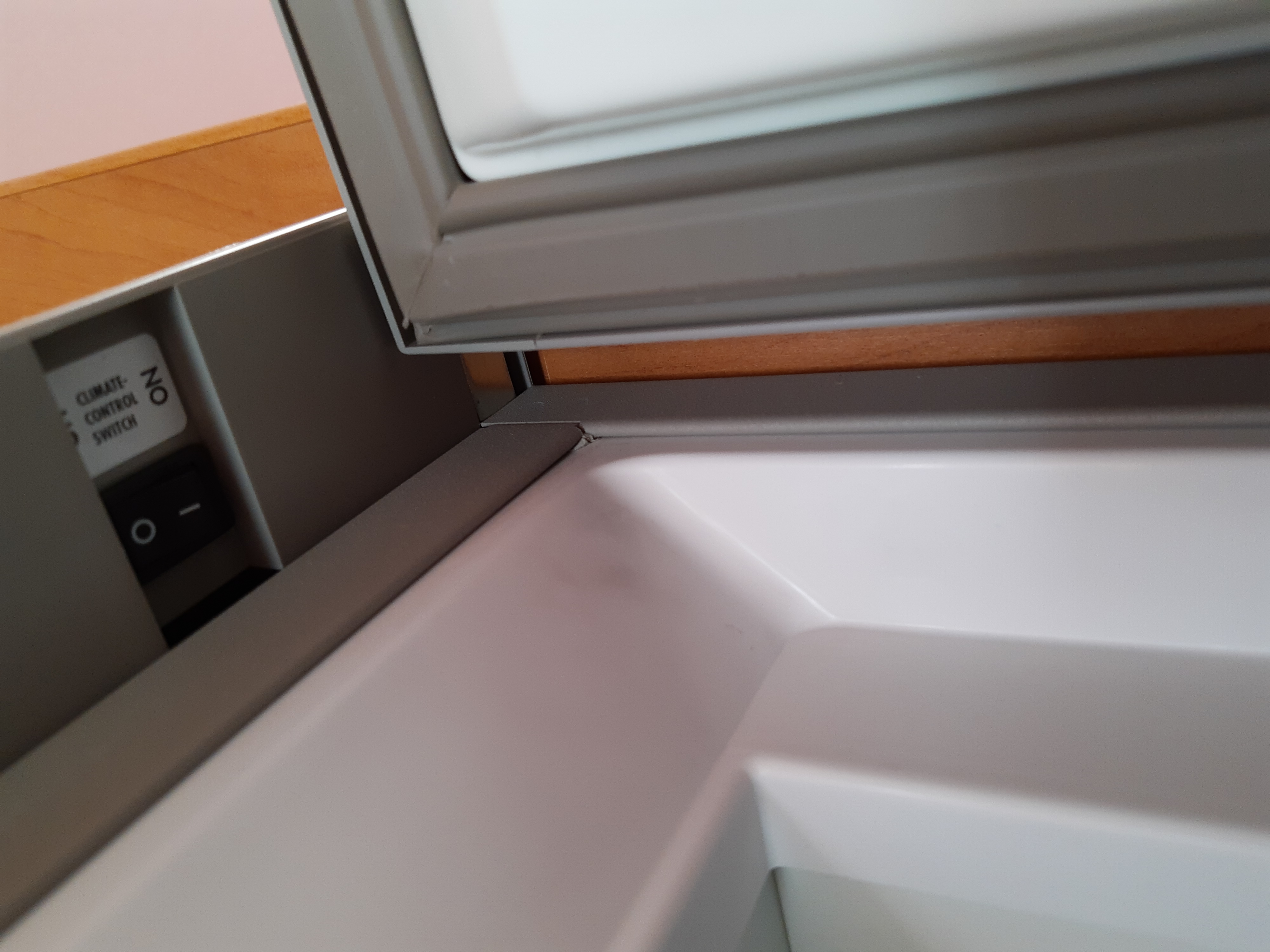

Bonjour à tous, ça fait 1 an que je roule avec mon Rapido et je viens de découvrir un bouton sur mon frigo dont je ne sais pas à quoi il sert. Si quelqu'un a une idée, je suis preneur. C'est un AES rm7505. Cordialement.

C'est pas le dégivrage de la porte, du joint ?

Alors c'est une excellente question et rien n'est spécifié sur la notice.

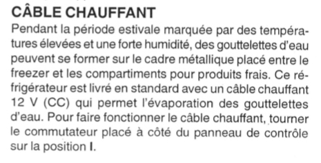

Il s'agit de la commande du "câble chauffant"
page 41 du manuel

Alors je te remercie pour ta réponse. Je n'ai pas dû lire la notice correctement
