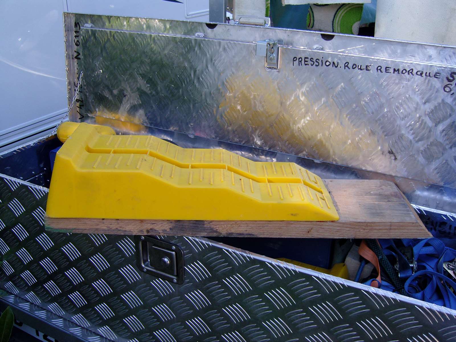

en général c'est en montant qu'il y a des problèmes de dérapage,en descendant rarement je ne comprend pas trop
pour éviter ce problème voila ma solution et maintenant plus de dérapage,un petit plus il n'y a pas d'enfoncement
et je gagne 4 cm de plus

Ton idée est super et de surcroît facile à mettre en oeuvre!

Bonjour; bonne idée; ma solution, une sangle épaisse de 10 cm de long fixée sur le bec de la cale. Ainsi elle ne peut pas se dérober en montant ou descendant. A plus, Bernie.

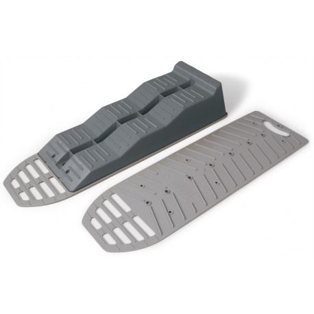

Beaucoup plus simple
https://www.leader-loisirs.com/equipeme ... iamma.html

Message non lu par Anonyme 6138 » 22 juil. 2019, 09:42
Tof a écrit"Donc il lui est impossible de monter sur les cales en marche avant, monter dessus en marche arrière est possible mais il n'y a pas beaucoup d'espace"
c'est aussi pour cette raison que j'ai rajouté cette base de 4 cm car je n'était pas loin de toucher le pare choc avant,donc rehausse et anti dérapage
je cale également 1 fois sur 3 mais pour éviter un calage je ne vais pas changer de place,

l'astuce de la sangle posée à plat et fixée à la cale est super bien , mais perso , je me suis fabriqué des planchettes qui permettent de surélever un peu plus la cale si besoin . ( contre plaqué marine de 15mm ). Par contre , ne pas poser l'intégralité de la cale sur la planchette , risque de glissade de la cale au moment de la montée ( à moins de fixer sur la planchette un petit système de taquet qui empêchera la glissade). Je pose la moitié de la cale sur la planchette, l'autre moitié est donc au sol . Lorsque la roue atteint l'arrête de la planchette , la cale bascule doucement à plat sur la planche. Un glissement est toujours possible , mais minime .
Le mieux est de monter d'abord sur la planche puis sur la cale ( photo Aviano ), mais perso , je vais me fabriquer juste 2 taquets anti glissement , car je range mes cales à la verticale dans un coffre qui fait juste la hauteur des cales jaunes , et donc , pas la place de les rallonger de manière fixe
