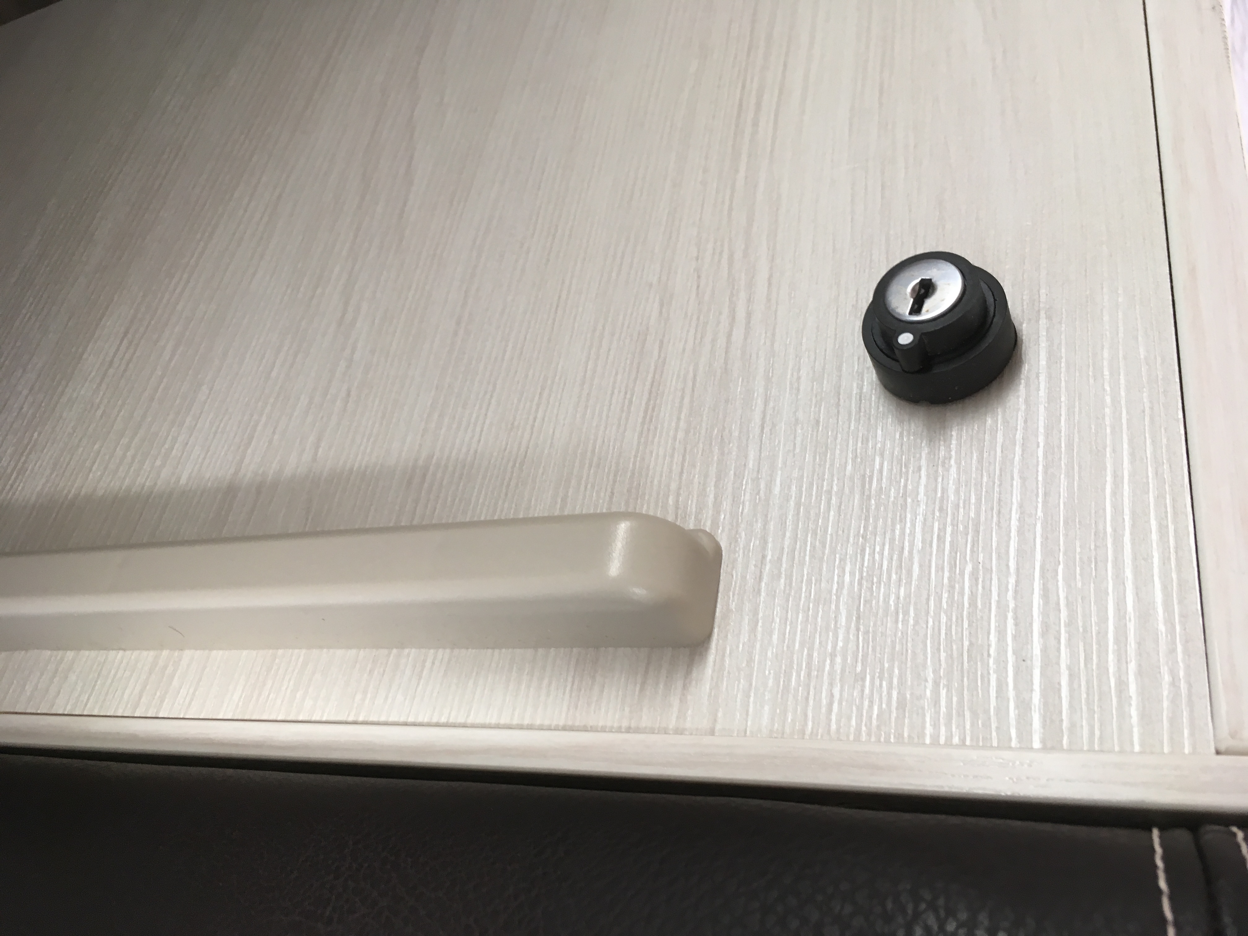

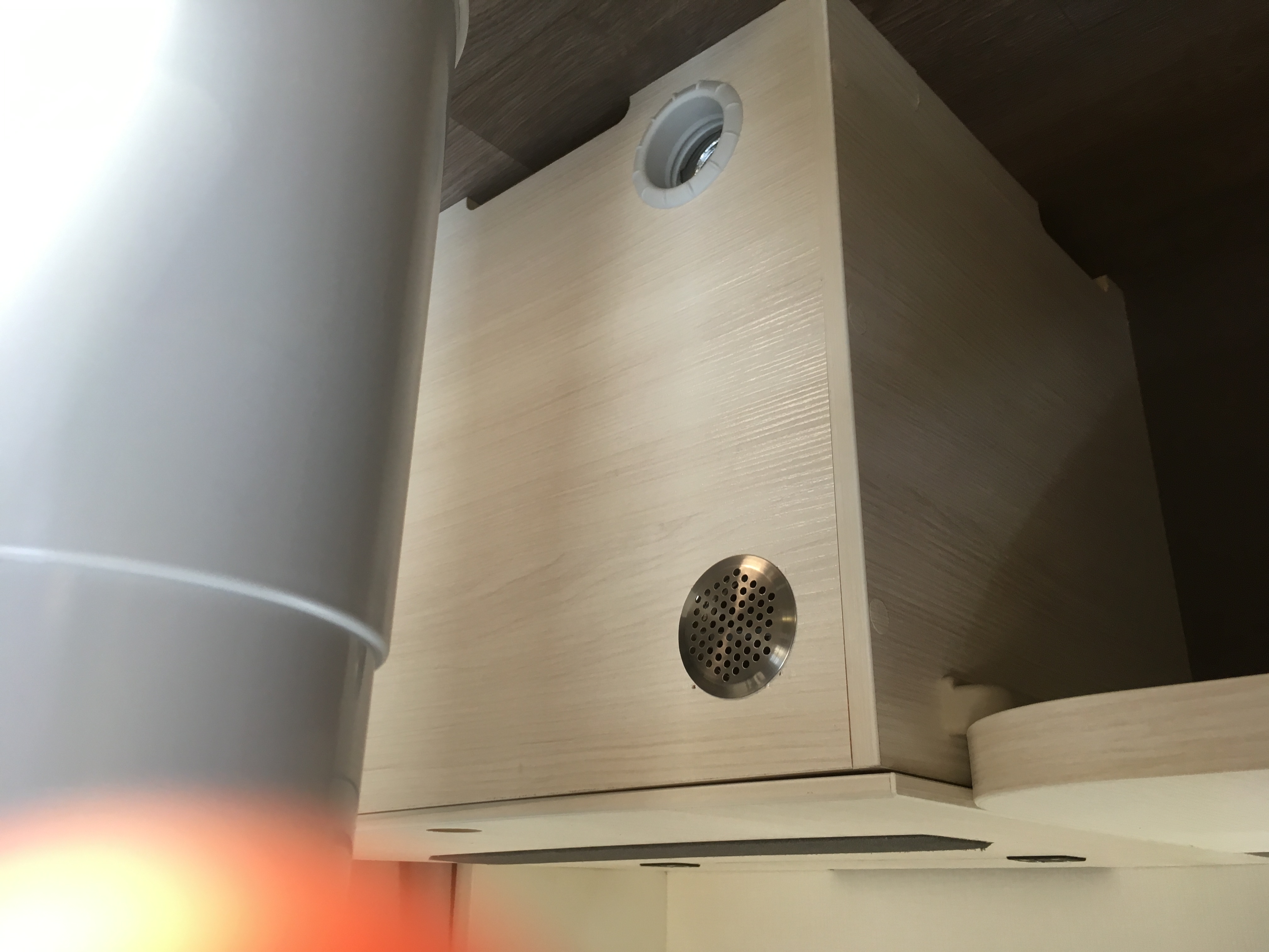

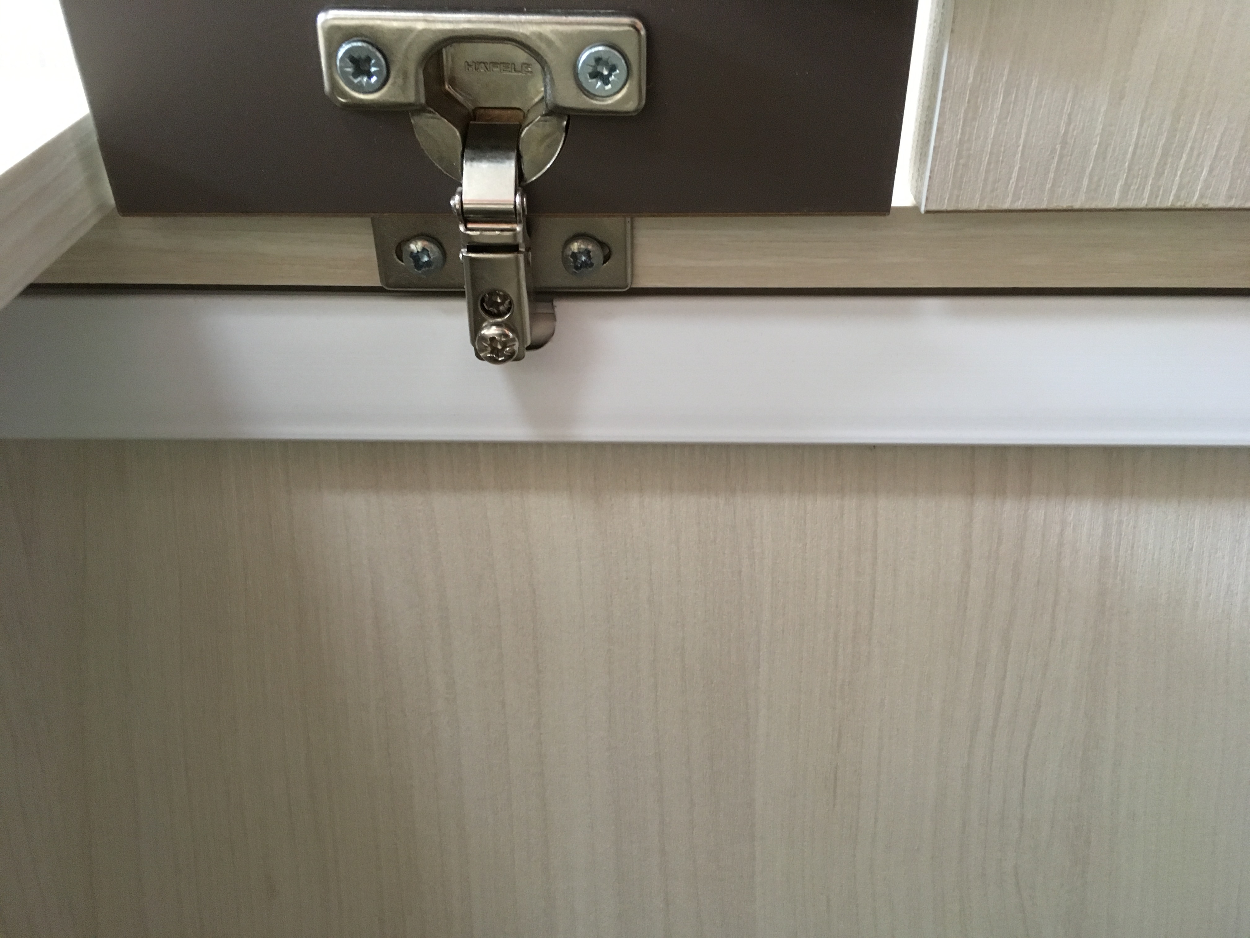

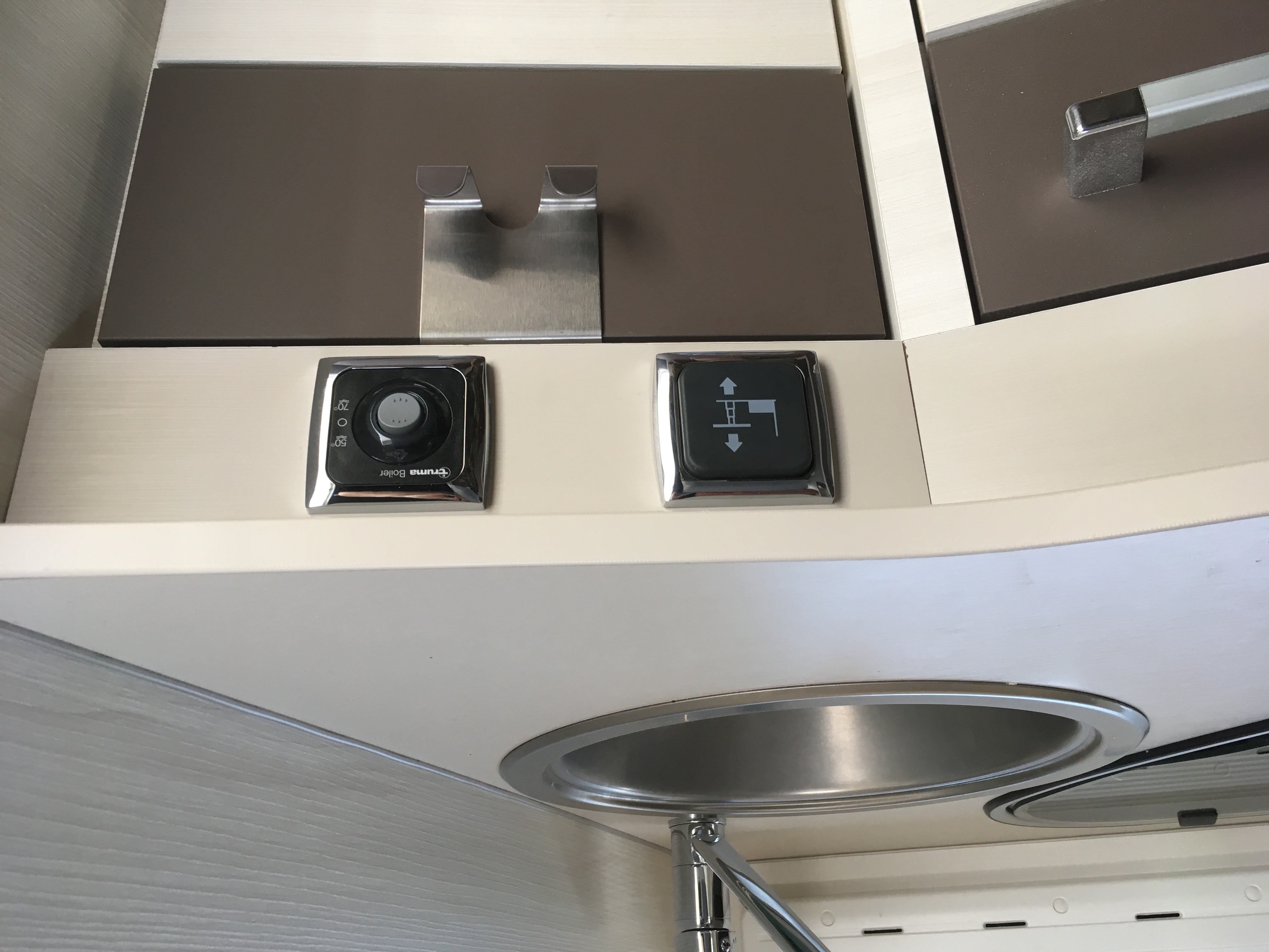

Quelques photos
la commande de table d'origine la grille à l'emplacement de l'ancienne commande la gouttière et maintenant [Edit] c'est bizarre les aperçu sont à l'envers et si on clique dessus c'est bien à l'endroit

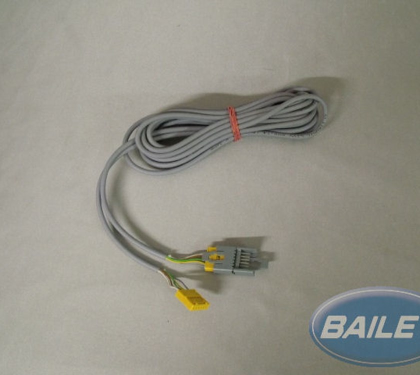

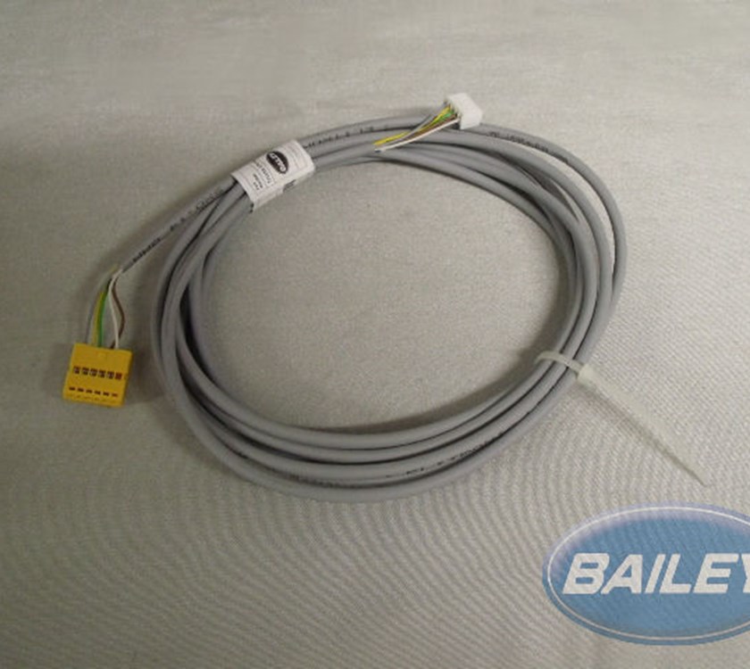

la rallonge de 5 mètres est munie d'un adaptateur pour s'y raccorder, visible ici :
quand je vois les prix, je deviens fou https://www.primaleisure.com/product/10 ... l-cable-5m
tous n'ont pas la même connectique suivant le mode de réglage. sur le BG10 c'est un simple bouton avec deux températures 50° et 70° plus un voyant d'erreur rouge (6 fils) certains ont plus de fils avec un réglage plus fin de la température, sur d'autres modèles la rallonge est un simple câble réseau avec deux connecteurs RJ45 (ça c'est déjà plus intelligent car on en trouve partout)
