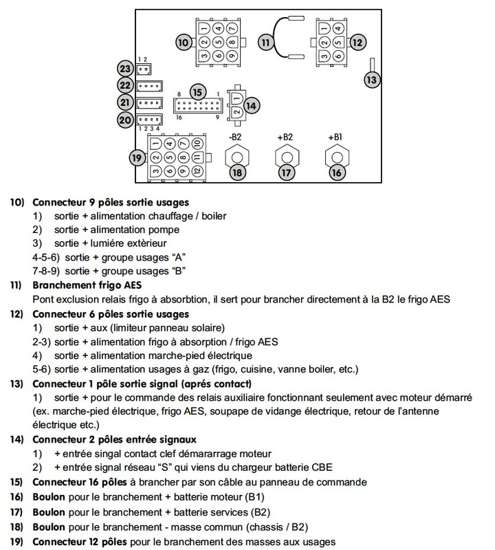

Je revient pour mon problème de tableau électrique de mon DS 304 ,je n'ai plus de 12v sur le connecteur 12 broche 2 qui alimente le trimix moteur en route en après contact ,je vient de démonter la carte tous les fusibles sont OK et a l’œil rien de visible...
