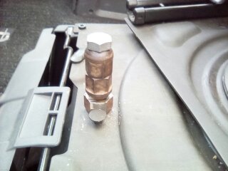

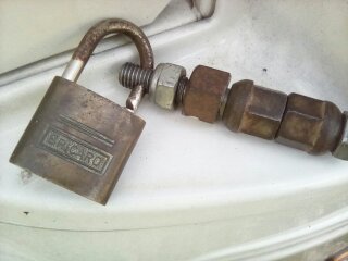

après avoir vu cet été des vols de camping car j'ai fabriqué un antivol vraiment pas cher et peut être efficace .
ce n'est rien qu'un gros boulon percé que l'on place pour empêcher de replacer le siège à sa place.

re bonjour
de rien des fois une idées permet de résoudre quelques soucis .
je me suis permis de le mettre car j'ai essayé de couper le cadenas et ben je souhaite bien du plaisir aux voleurs

bonjour , pas mal , mais un coupe boulon et hop plus de cadenas. pour retarder quelques peu les voleurs , un bon bloc volant ou canne fait l'affaire .
( la canne anti vol ou le bloc volant )

salut
comme je l'ai marqué plus haut j'ai voulut couper le cadenas et ben bon courage et puis les voleurs pour des véhicules ne se promènent pas avec un coupe boulon .
si ils veulent le voler ils vont mettre beaucoup temps et ça ils aiment pas

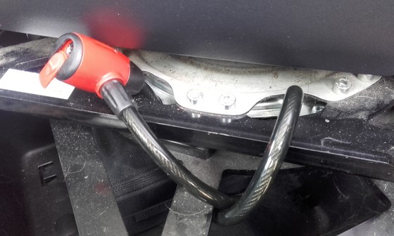

avec un antivol moto :super:

Echec a écrit : 12 nov. 2019, 16:17 :coucou:
Ce système là semble être le plus facile et le moins cher. Je l'ai acheté 10 euros. Mais le trou dans le socle du siège du Jumper permet quand même d'amener le siège avec un angle de 30° face à la route et donc de conduire quand bien même on est mal installé. Il faudrait donc percer un deuxième trou pour bloquer le siège à l'envers...j'hésite
bonjour en tournant le siège complètement ( position face a la table ) et mettre le cadenas moto , peut-être que ça marche il faut essayé .

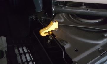

Message non lu par Le Surzurois » 14 nov. 2019, 17:19
Toujours dans le but de ne pouvoir retourner le siège chauffeur
