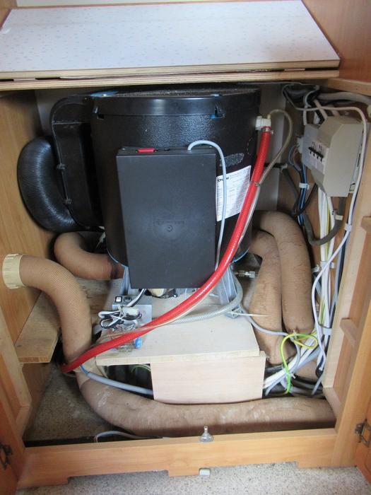

Bonjour à tous
Nous sommes débutants dans le monde du camping car : nous avons un problème sur notre boiler (Trumatic C3400) : nous n'avons pas d'eau chaude.
Le chauffage lui fonctionne bien. Pour info C'est une cellule hymer de 1994
D'après nos recherches, lectures de notice etc, nous pensons que le boiler ne se remplit pas d'eau.
Si il y a des connaisseurs sur le forum, Auriez vous une idée du problème ? (Quelques photos jointes, je ne sais pas si cela peut aider, c'est surement plus parlant ;))
Merci à tous
Bonne journée

sur les robinets en position eau chaude y a il de l'eau qui coule?
avez vous appuyé sur les deux boutons (blanc off/on et le noir a coté?

j'ai oublié de vous demander si le frigo sur gaz fonctionne bien!!! (ou la plaque de cuisson a gaz)
c'est pour savoir si le gaz est ouvert ou fermé!!!!!
quand vous appuyé sur le bouton noir entendez vous un clic dans le chauffe eau?
peut etre plus de courant (voir fusibles)

Le gaz fonctionne bien (plaque cuisson ok), frigo non allumé car une pièce à changer.
Sur les robinets en position eau chaude, pas d'eau qui coule, même en laissant les robinets ouverts longtemps comme l'indique la procédure de remplissage du boiler.
On entend la pompe à eau tourner mais pas d'eau à venir (en position eau froide, nous avons bien de l'eau).
On a bien essayé d'appuyer sur les deux boutons, on entend pas de clic dans le chauffe eau en appuyant sur le bouton noir.
Par contre, nous n'avons pas regardé au niveau des fusibles.
On pense que le boiler ne se remplit pas d'eau, en quoi un problème de fusible pourrait-il bloquer le remplissage ? Électroniquement parlant, il n'y a que la pompe à rentrer en jeu ou y a t il d'autres éléments électriques ? On est vraiment novices, désolés.

avez vous fermé la vidange du chauffe eau

Faites tourner la pompe en ouvrant le robinet d'eau froide puis passer sur l'eau chaude.
Ecoutez si la pompe tourne toujours ou si elle s'arrête. Normalement elle devrait toujours tourner.
Si c'est le cas, regardez du coté de la purge automatique du bruleur si elle n'est pas ouverte. Suivant le modèle, c'est une purge automatique qui s'ouvre quand la température descend en dessous de 3° C.
Si la pompe s'arrête quand vous passez sur l'eau chaude, refaites la manip avec un autre robinet.
tenez nous au courant.

J'ai eu de nombreuses fois la vanne anti retour qui laissait passer le retour de l'eau. Lorsqu'il s' agit d'eau froide ce n'est pas un problème car l'eau arrive très rapidement au robinet et on s' en aperçoit pratiquement pas mais quand on a besoin d'eau chaude le boiler ou le chauffe eau doit se remplir et là on trouve le temps très long. Et le nombre de fois où j'ai attendu 20 mn pour prendre ma douche et au moment de la prendre pas d'eau ....il fallait reremplir le chauffe eau.J'ai changé cette vanne anti retour et j'ai encore de temps en temps ce problème.

La nuit porte conseil, en fait il s' agit d''un clapet anti-retour ,pour moi qui ai une pompe immergée, il est situé juste au dessus de la pompe.

y a il longtemps que vous avez se cc?
peut etre une durite de condamnée ou pliée ou coudée !!!!
n'est se pas une bidouille faite par l'ancien propriètaire du cc si vous venez de l'acheter le cc ?(par exemple )
normalement quand vous remplissez le reservoir d'eau l'eau va dans le boiler grasse a la pompe qui fonctionne si le courant est activé et que la vanne du boiler est fermée.
si l'eau ne va pas dans le boiler c'est que cette au est bloquée quelque part mais ou ?
pour la vanne anti retour je ne le pense pas car l'eau serait presente dans le boiler mais c'est a voir!!!!
trouver l'entrée d'eau froide du boiler et la déboiter et souffler dedans pou savoir si de l'azie ressort dans le réservoir(normalement non grasse a la vanne anti retour)
