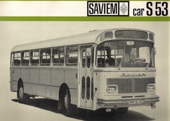

C'est même pire, sur les S45/53 que ma boite avait, cela calait le poussif moteur de 180 cv tout en bloquant les roues si on tirait d'un coup. Tous les nouveaux chauffeurs y ont eu droit, et moi aussi.
