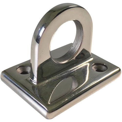

Dans un fourgon, il y a des renforts de tôle au plafond , en fixant dessus des écrous à sertir ,
renforts
Vous pourrez utiliser ceci:
cadène
4 écrous à sertir par cadène et une cadène à chaque coin du lit , ça tiendra sans problème .
écrous à sertir
En guise de garde corps, on peut utiliser du filet de filières vendu au mètre qu'on accroche avec un mousqueton aux cadènes
filet
Tout ce matériel se trouve dans le milieu du nautisme
