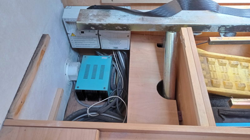

Le chargement via le 220 v ne fonctionne plus : la batterie moteur ne s'est pas rechargée ; le témoin du PC-100 ne s'allume plus.
Diagnostic a priori d'un prestataire de service : tableau de distribution HS.
En l'occurence, un DS-304SR des années 2000.
Ce technicien indique qu'il devra contacter le SAV Chausson pour savoir quel modèle remplace ce DS-304SR plus distribué.
Un copain électronicien a quand même bien envie d'ausculter ce tableau de distribution pour voir s'il n'y a pas un composant ou une soudure défectueux.
Auparavant, il faudra débrancher les batteries.

Avant d'attaquer le tableau de distribution, on a regardé du côté du chargeur. Le souci venait d'une des fiches blanches (la plus à l'extérieur, côté interrupteur), apparemment bien branchée, mais la cosse sertie avait glissé à l'intérieur et ne s'enfichait plus.
Avant diagnostic
Après résolution
