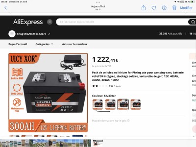

Messages : 2849
Re: Batterie Lithium, quel installation ?
Message non lu par jean luc 50700 » 21 avr. 2024, 08:26
Bonjour dans le même style,voici ce que j’ai pris au mois de octobre.
Sauf que je l’ai eu pour 473.00 euros en 300 ah. ( il faut mieux commander entre septembre et novembre le réseau chine se débarrasse de ces stocks cumulés au fil de l’année)
Garantie 5 ans avec retour gratuit et chargeur gratuit.
Je tourne avec depuis novembre et j’en suis très content.
Je ne la recharge jamais à l’aide du chargeur ,mais uniquement par l’alternateur via un dc/de de 60 ah lorsque je roule.
A l’arrêt en hivernage une fois par mois je branche le camping car en 220 v ,l’EBL jouant son rôle de chargeur. La batterie lithium au bout d’un mois n’a perdu à peine 10% de sa capacité.

Messages : 2849
Message non lu par jean luc 50700 » 22 avr. 2024, 09:52
Pour le fiat ducato,elle rentre impeccablement sous le siège passager.
Nota:
J’ai vu ce matin en cherchant ,la même marque ,et en 400 Ah prix 523 euros au lieu de 1340 euros sur Ali express.( stock en Allemagne livraison 8 jours) garantie 5 ans retour gratuit .bms incorpore.chargeur gratuit
