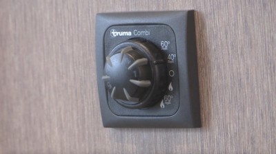

Avant j'avais ceci

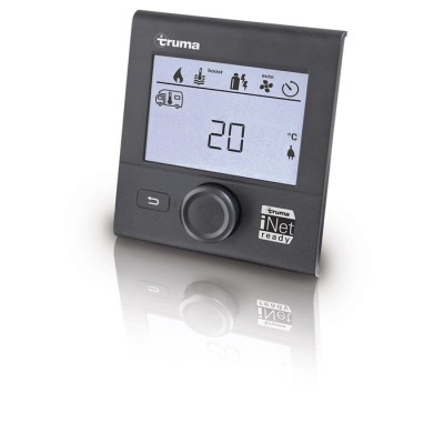

J'ai installé cela
Et franchement c'est le jour et la nuit question confort

Perso, je saurai plus faire la différence entre ce boîtier et celui de mon ancien CC mais, je sais juste que le chauffage fonctionnait '' mieux ''
Oups, je veux dire qu'avec ce boîtier, j'ai un '' creux '' entre le temps de fin de chauffe ET son redémarrage
On a commencé un froid qui circule entre
Ok, vous allez dire la sonde ??
Ouais peut être mais , elle est pourtant placée de l'autre côté de la porte d'entrée et juste sous le plan de travail de l'évier qui me paraît une assez bonne place non ?
Je comprends pas pourquoi il y a un tel délai avant la remise en route mais bon, peut que vous avez une idée
Bref, encore une fois je m'écarte du sujet mais tant qu'à faire, c'est juste parce qu'on en parle là en ce moment :oups:

L'avantage de l'I net ,c'est la diversité de réglages
On peut régler la ventilation en trois modules différents
Je ne regrette pas du tout cet investissement pour 280 €

Alain ,peut être une solution?
Normalement une sonde se doit être au dessus de la,porte d’entrée À environ 30cm du plafond et à 10 cm d’une cloison.
Quand elle est bien positionnée ( on peut rallonger le fil de la sonde comme on veut et peu importe la longueur…..sauf?
Parce que il y a un «  sauf »…il faut re paramétrer la sonde.
Rien de bien compliquer sur la commande «  net » ou «  i.net », il suffit de rentrer dans le programme de la sonde sous «  paramètres «  et tu suis ce que l’on te dis.
Perso quand j’ai fait mon étagère au dessus de la,porte j’ai du la reprogrammer et cela se fait en 2 minutes.
Je pense que dans ton cas ,sans bouger ta sonde de place,bien que je trouve que la,position est basse ,tu n’as pas la bonne température.
De ta pièce.
L’air froid descend et l.air chaud monte.
Donc quand tu veux une température de 20 dans l’ensemble du camping car et si tu programmes ton système à 20 et bien tu n’auras 20 qu’à 100 cm du sol mais pas en haut et ton truma va tourner tout le temps.
Donc pour moi ta sonde est mal placée et surtout mal qualibree .
Sur i’net on a trois position ventilation ,Sur l’autre système «  net » ( ce que tu as ) c’est 2 positions ventilations.

Pour calibrer la sonde ( cela,peut servir)
Paramètres…….OFFSET…….OK
1. Calibrer la sonde de température ambiante duchauffage (OFFSET)La sonde de température ambiante du chauffage raccordépeut être adaptée individuellement à la situation de montagede la sonde. Le réglage est possible en paliers de 0,5 °C dansla plage de 0 °C à -5 °C
Exemple
Température ambiante réglée 23 °C ;
OFFSET = -1 degrés
Valeur de consigne pour chauffage = 22 degrés.
