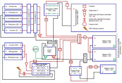

Bonjour à toutes et tous,
je suis en train d'aménager mon van ici aux Philippines où je réside.
j'aimerais faire "valider" (ou pas!) mon schéma électrique (PDF ci-dessous).
Un grand merci d'avance pour votre aide.
PS: Merci de ne pas être trop technique dans vos explications, car je dois être un chouilla "électrophobe" !

Je vois que ton message est ancien je pense ne pas arriver trop tard
J'ai modifié sur ton pdf
Le 2em chargeur et la batterie de 75 Ah je ne vois pas bien son utilité
si les 4 prises sont en 220 le réfrigérateur et la résistance pour l'eau le sont aussi
le dijo sur le panneau de contrôle n'est pas utile il y a des fusibles
si pas de 220 le réfrigérateur fonctionne au gaz ou 12v en roulant?
l'eau chaude au gaz?
bon courage
