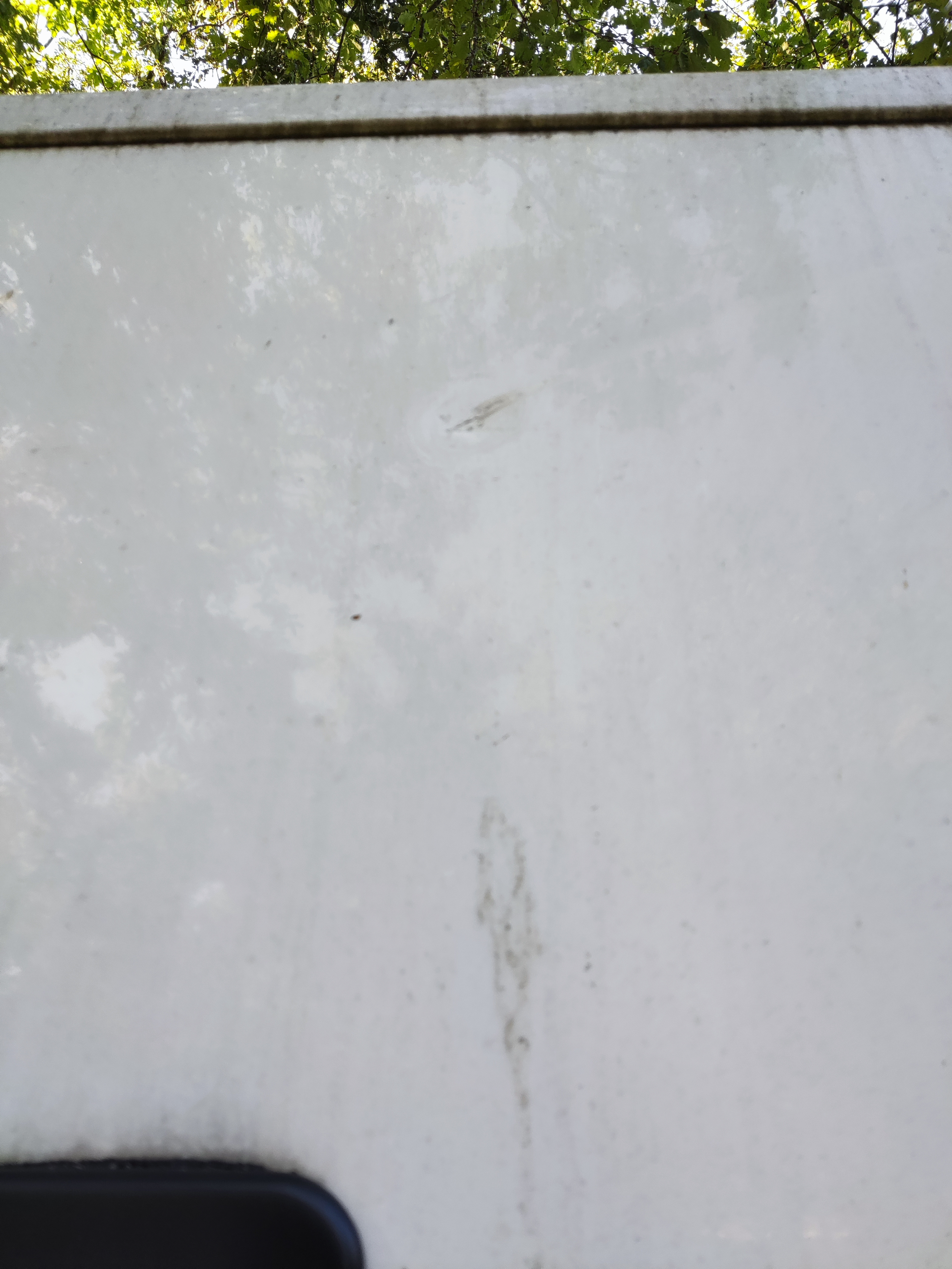

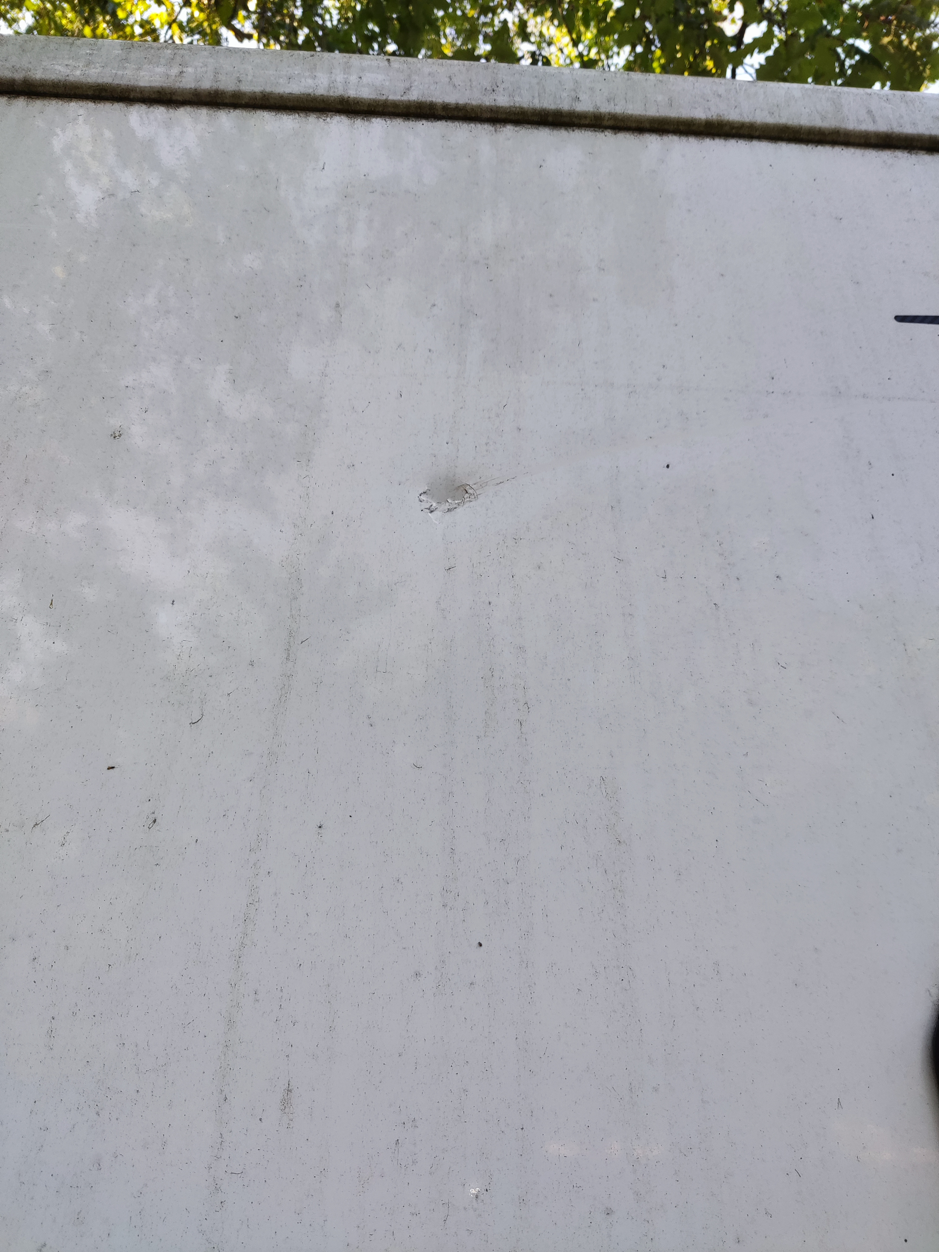

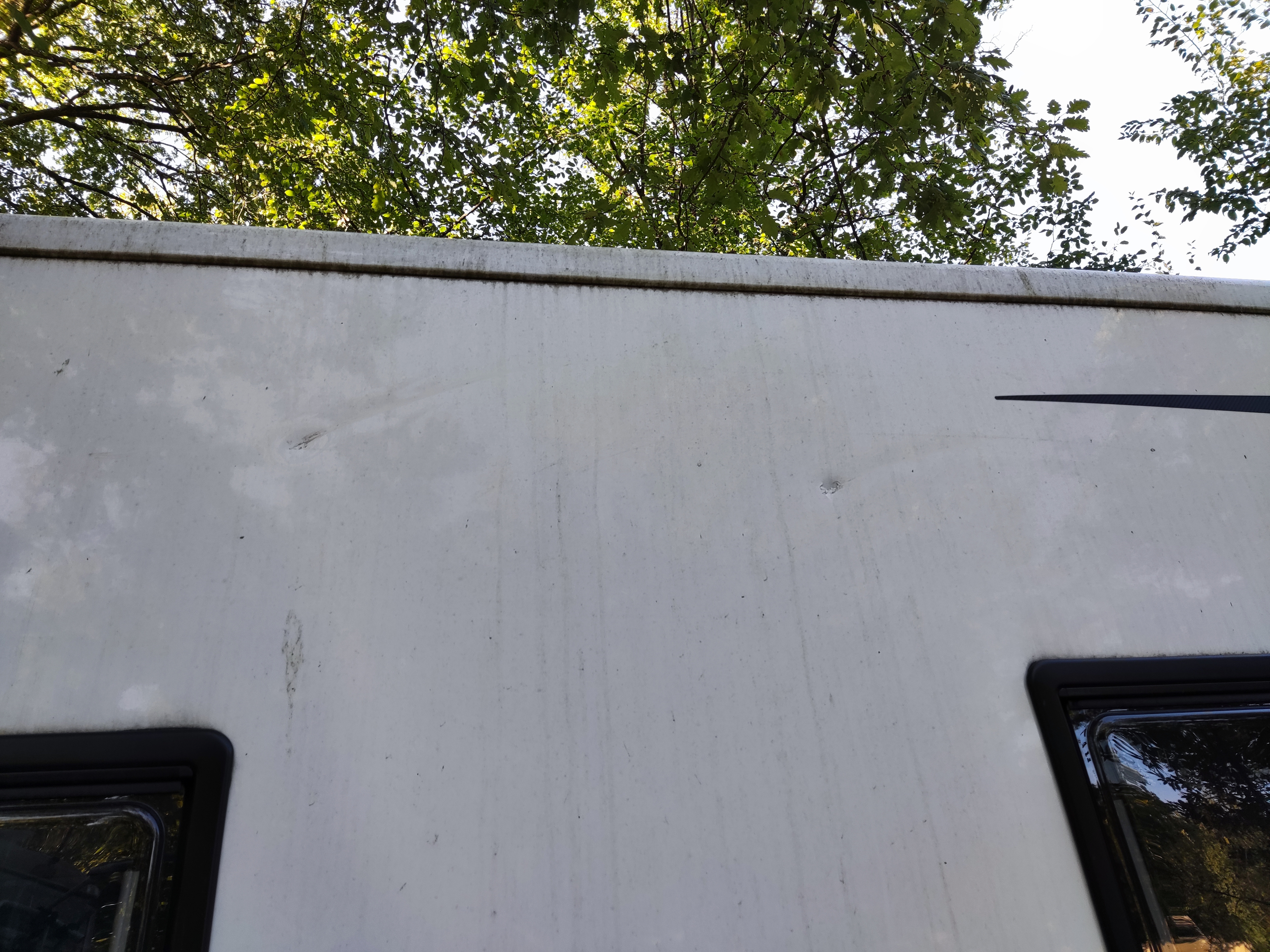

Je suis une débutante, pas encore très douée et un peu stressée au volant et malheureusement hier je suis passée trop près d'un arbre. Une branche a frotté le côté et fait à première vue un léger trou qui à mon avis va jouer sur l'étanchéité... Je vous mets une photo dès qu'il fait plus jour.
Étant une femme et n'y connaissant rien, si je l'amène réparer, j'ai peur de me faire arnaquer... A votre avis et d'après votre expérience, que vont ils me proposer et à quel prix environ ? Merci

Voici les photos :

Oui mon camping car est sale, je n'ai pas eu le temps de le laver avant de partir en weekend.

Si j'en crois les photos il s'agit d'une cellule alu. Un professionnel va te dire qu'il faut déposer le panneau entier pour réparer. Si la tôle est vraiment percée tu peux boucher les trous avec un bon produit silicone en attendant de trouver une solution.
J'ai eu ce problème sur le panneau arrière. J'ai bien rebouché et posé quelques jolis autocollants : il n'y paraît plus mais c'est plus facile à l'arrière que sur le flanc.

Compliqué de te donner une estimation du montant des réparations. Il faudrait faire plusieurs devis.
Une réparation de cet ordre ne demande pas un spécialiste du camping-car, mais un tôlier-carrossier.
Il est toujours possible de reboucher à condition que le trou ne soit pas trop important (quelques mm, pas plus), mais plutôt avec un mastic polymère qu'il est possible de trouver en GS de bricolage. Pour la prépa, ponçage et nettoyage à l'acétone. Mais ce ne sera qu'une solution provisoire. Voire plutôt avec un carrossier.

le mieux est de voir cela avec un carrossier .
oui ,c'est possible a refaire en aspirant les trous et redonner a la tole sont aspéct d' origine
donc trouvé se carrossier pour demander un devis .
si vous etes assuré tous risques demander a votre assureur mais attention si vous avez 2 sinistres en plus dans l'année il vont vous virer de la compagnie
a vous de voir le bon choix.
autrement c'est réparable et çà ne se voit pas a la fin
