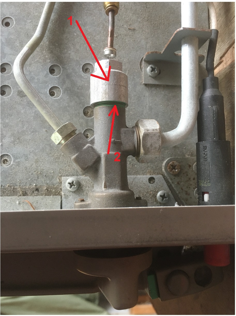

Si je suppose que le thermocouple fonctionne, alors je voudrais contrôler l'électrovanne. J'ai lu qu'elle pouvait être encrassée de paraffine.
Voir image attachée : je voudrais dévisser la partie 1, mais je n'y arrive pas, c'est dur, et j'hésite à forcer.
En plus, on dirait qu'ils ont mis de l'écrou-frein (partie 2 sur image).
Bref, quelqu'un sait-il si je peux démonter cette partie 1? si c'est une bonne idée?

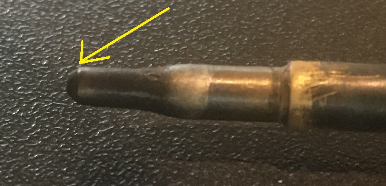

Je viens de joindre une photo de mon thermocouple qui semble donc HS. Quand on le regarde bien, on dirait qu'il est attaqué au bout.
J'y pense maintenant, cela fait quelques temps que quand je regardais la flamme bleue de mon frigo (à travers le petit hublot), je voyais un petit point rouge incandescent au dessus de la flamme bleue.
Je me demande si ce n'est pas le bout du thermocouple qui brulait ... ce serait cohérent ... et qui usait au fur et à mesure.

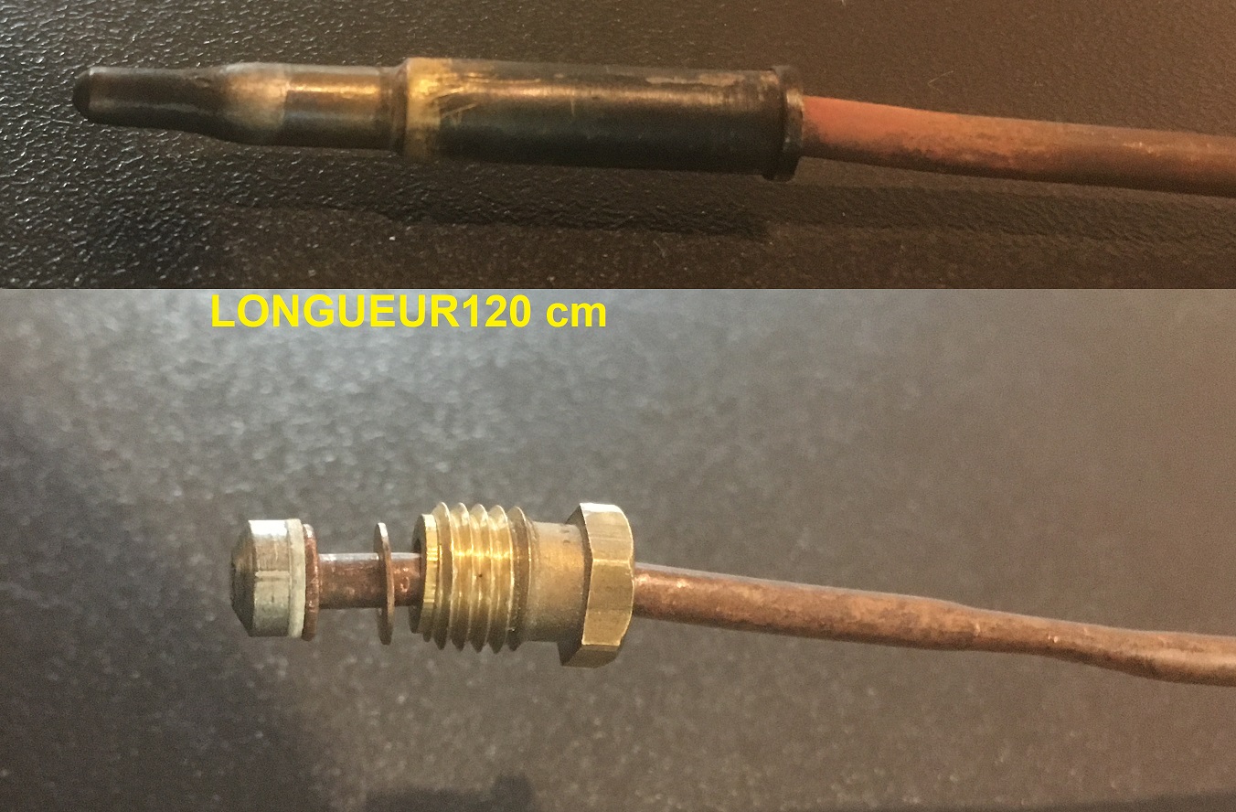

Je serais bien intéressé qu'on me dise où acheter mon thermocouple. Le voici en photo. Il fait 120 cm de longueur.

Vous pouvez voir sur les photos, le thermocouple tout neuf (fil en cuivre qui brille).
J'ai acheté mon thermocouple chez mon petit revendeur de camping-car, local. En plus il avait la référence exact du thermocouple pour mon modèle de frigo, autant ne prendre aucun risque quand ça concerne le gaz ... Bon cela dit le thermocouple était 15cm trop long c'est pour cela que j'ai fait un virage sur la photo.

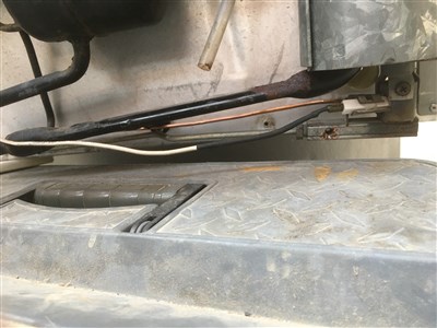

A noter : comme j'ai dû sortir mon frigo, j'en ai profité pour ramoner son tube (le tube juste au dessus du bruleurà gaz), avec une brosse à fusil (de 12), c'est impecc ! J'ai aussi géré l'aggregat en chauffant le frigo, le retournant et le faisant vibrer, voir ce post:
