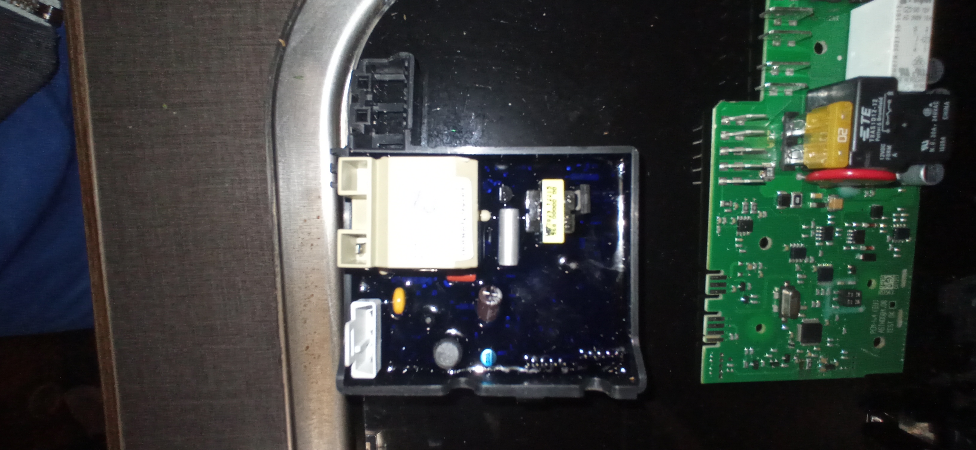

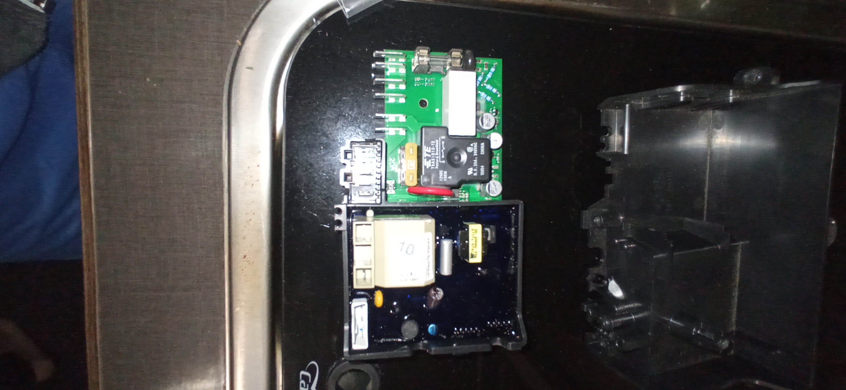

Quelques nouvelles: j'ai fait appel à un technicien qui travaille notamment pour un concessionnaire de camping car de mon secteur, pour qu'il contrôle ma carte de frigo. Il n'a pas fallu beaucoup de temps car dès que je lui ai présenté, il m'a indiqué en avait eu dernièrement qui sont défectueuse sur la partie commandant la partie gaz...il s'agit de la carte noir moulée qui se sort de l'autre carte... malheureusement cette partie ne se vend pas séparément...donc commande d'une nouvelle carte pour la modique somme de 233€...
Voir photos, je vous dirai si ça fonctionne à nouveau correctement dès remplacement de la carte!
isis
Messages : 612
Re: Frigo Thetford N3000-A
Message non lu par isis » 13 oct. 2022, 00:20
dhg pour ce retour tiens nous au courant :super:
