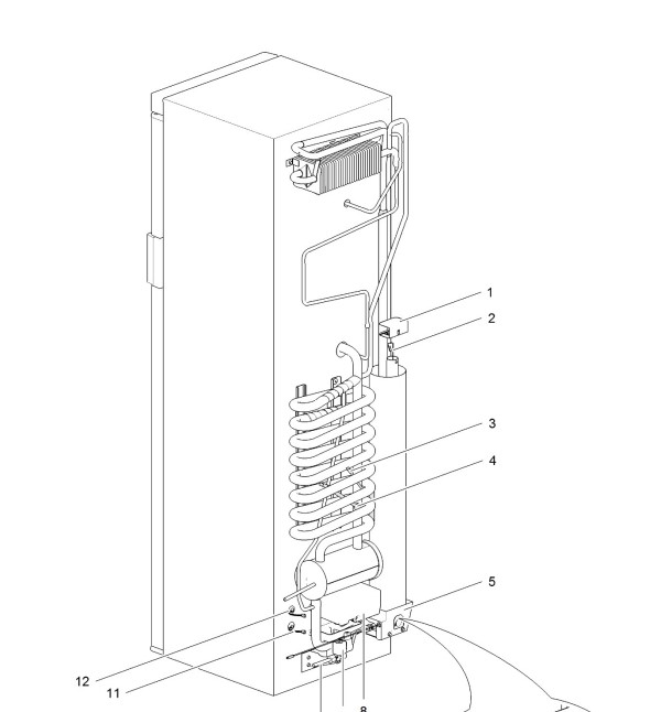

Car il y a une plaque au dessus du serpentin et impossible 'accéder car entre la grille HAUTE etla BASE

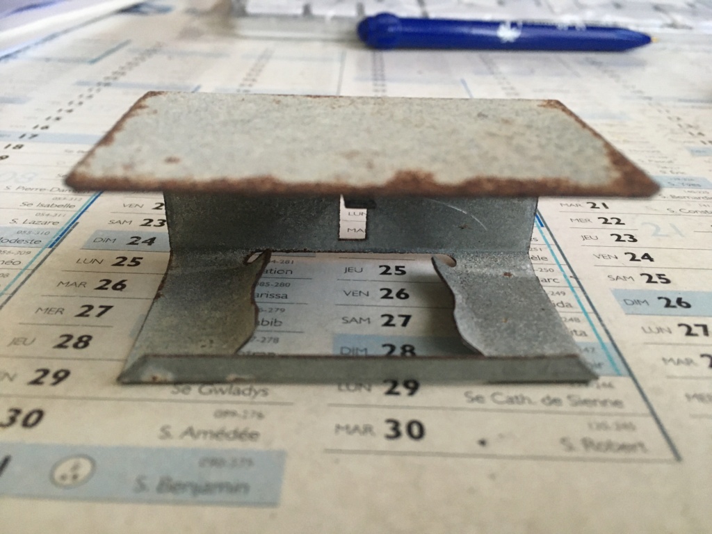

meme par le bas en enlevant le bruleur impossible de passer car il y a le serpentin
Avez vous une astuce pour effectuer le ramonage
D'avance Merci
