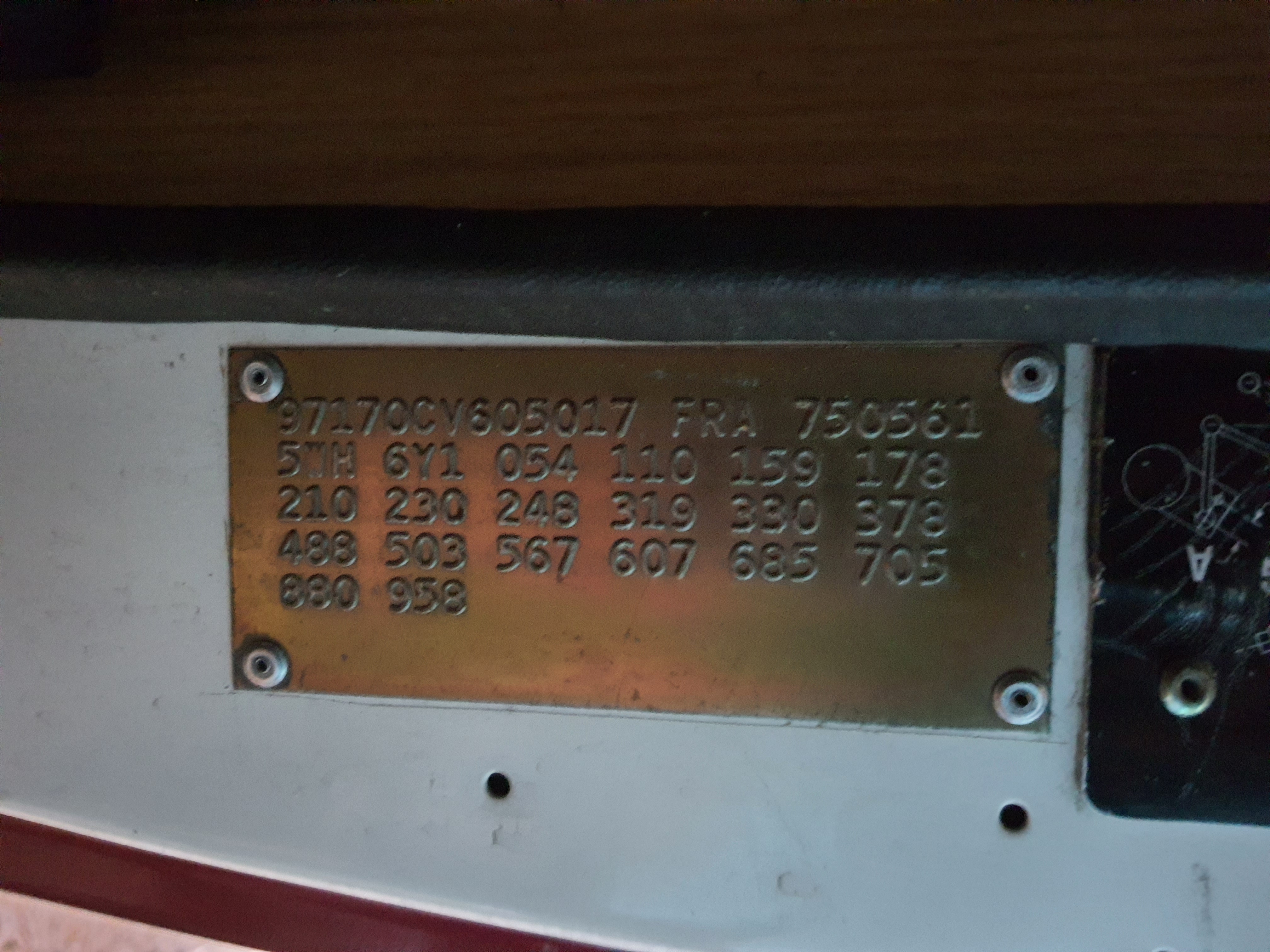

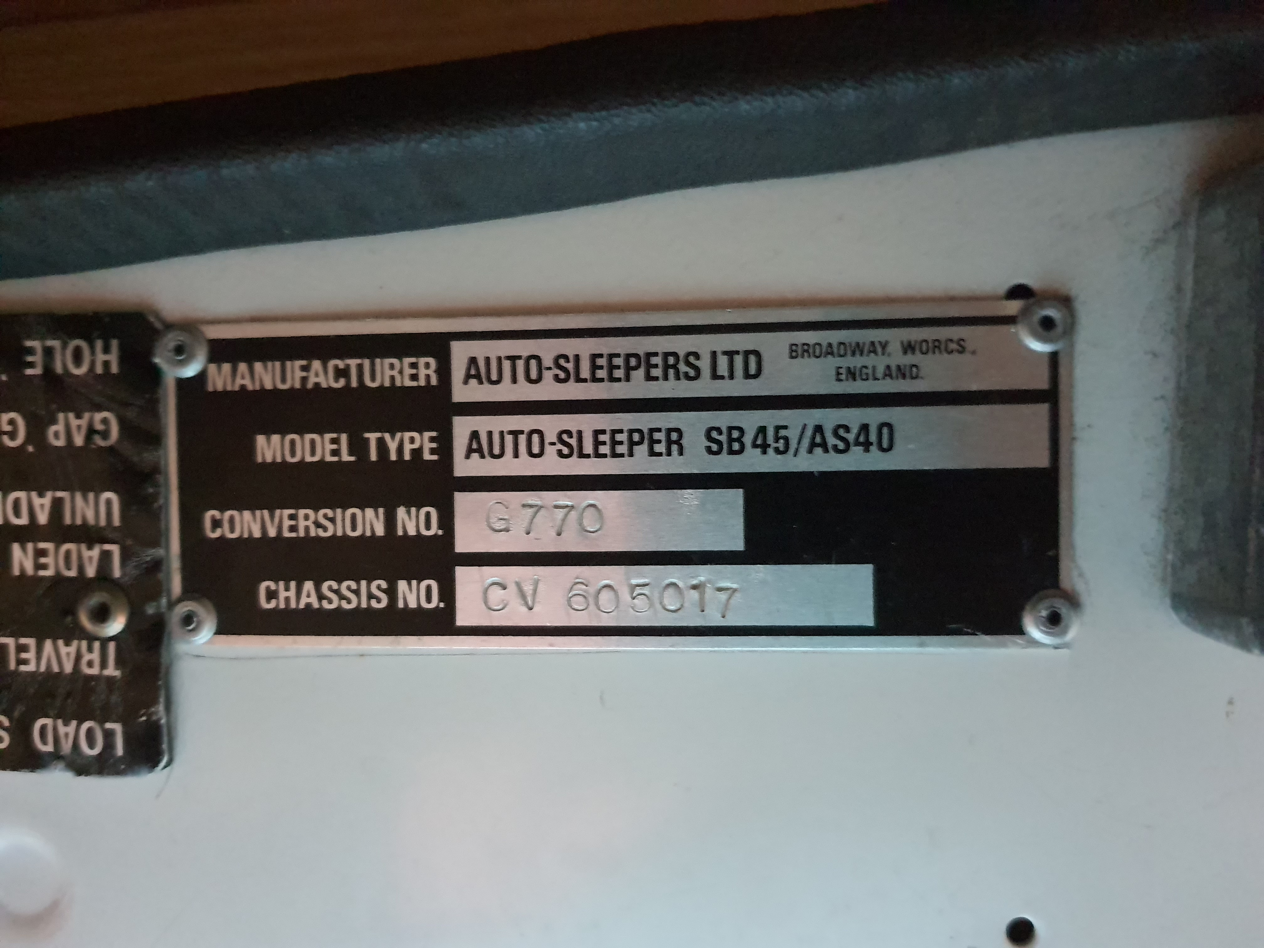

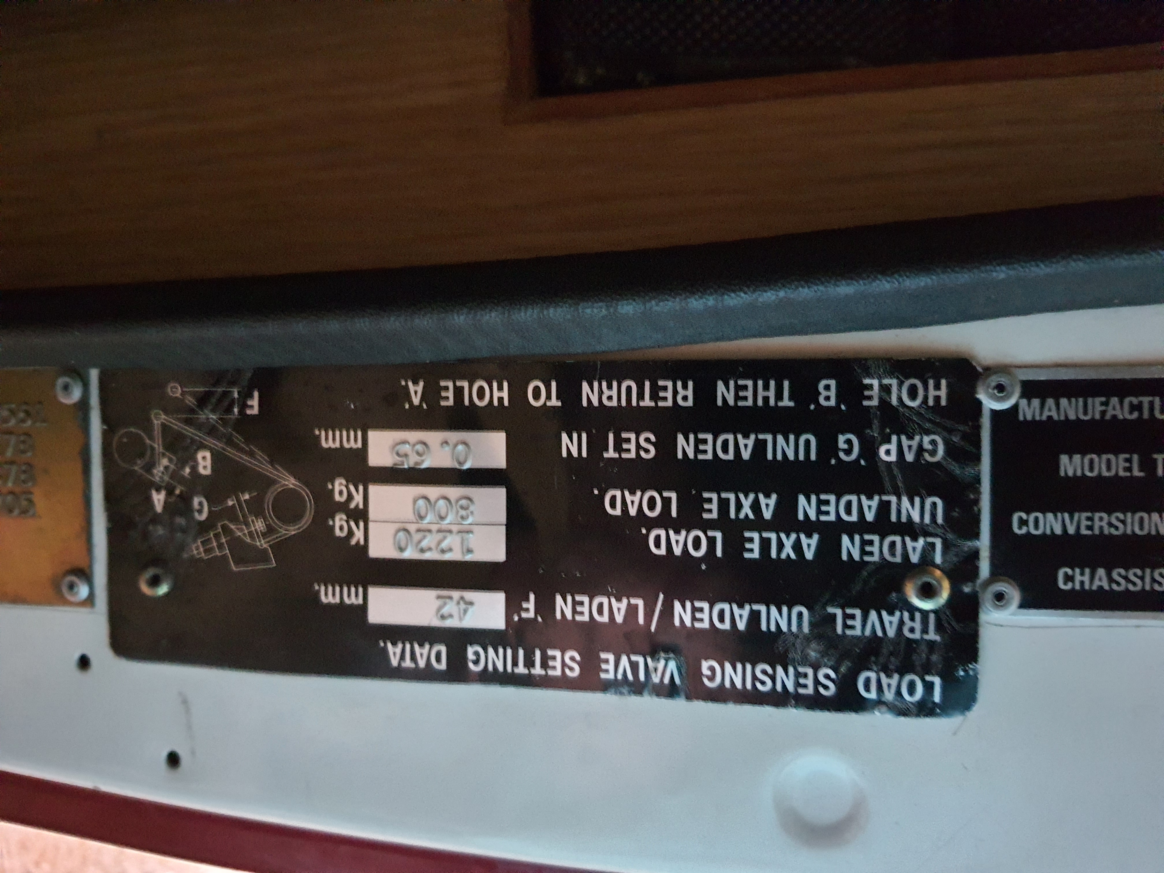

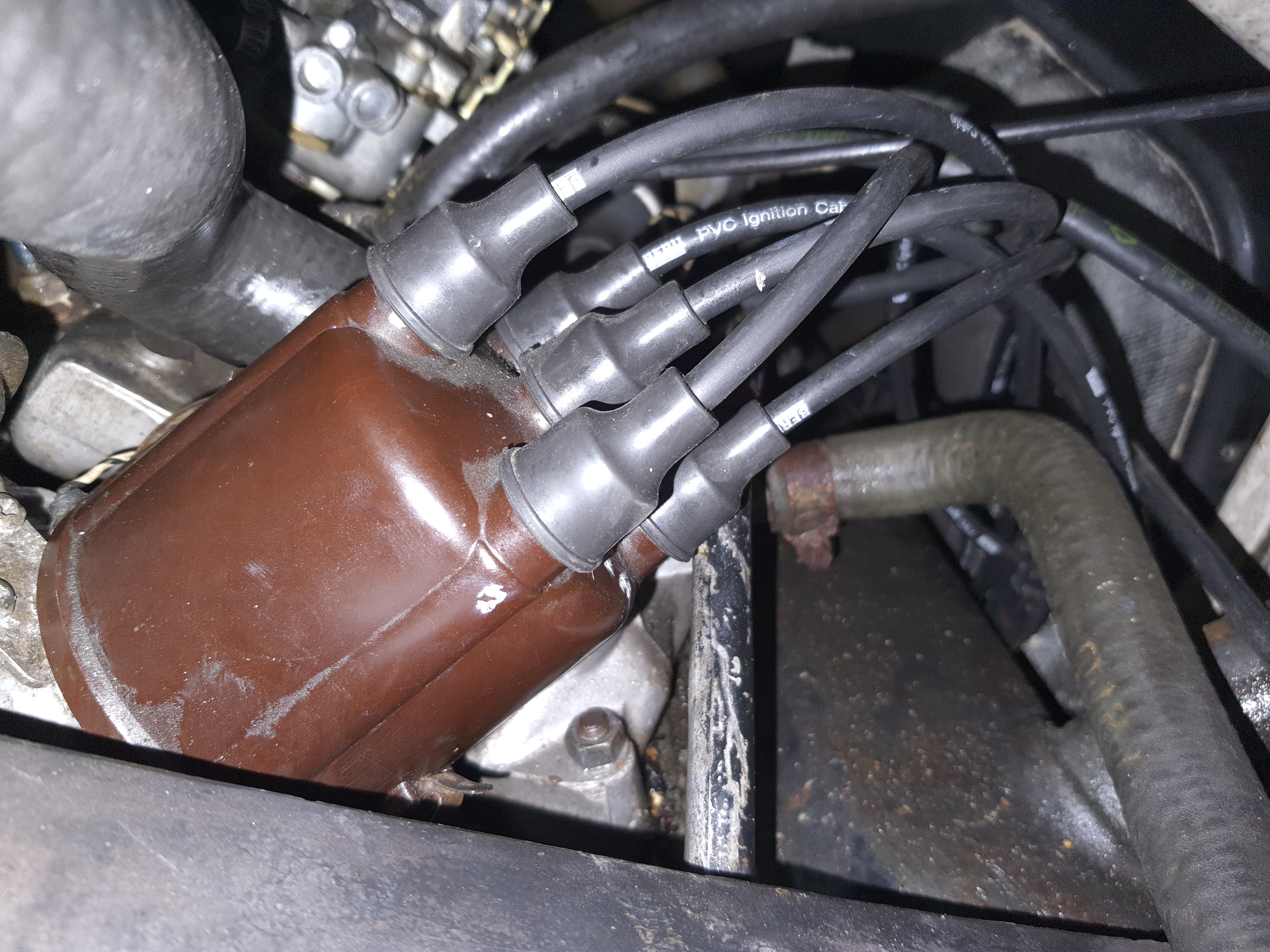

Message non lu par aduclos53150 » 23 févr. 2023, 21:28
Je mets les images ici car je pense que mon message précédent ne va pas être accepté du fait que j'ai laissé mon adresse mail...
Donc ci-joint les photos de la pièce en question, et les plaques rivetées (situées dans la portière du van)
