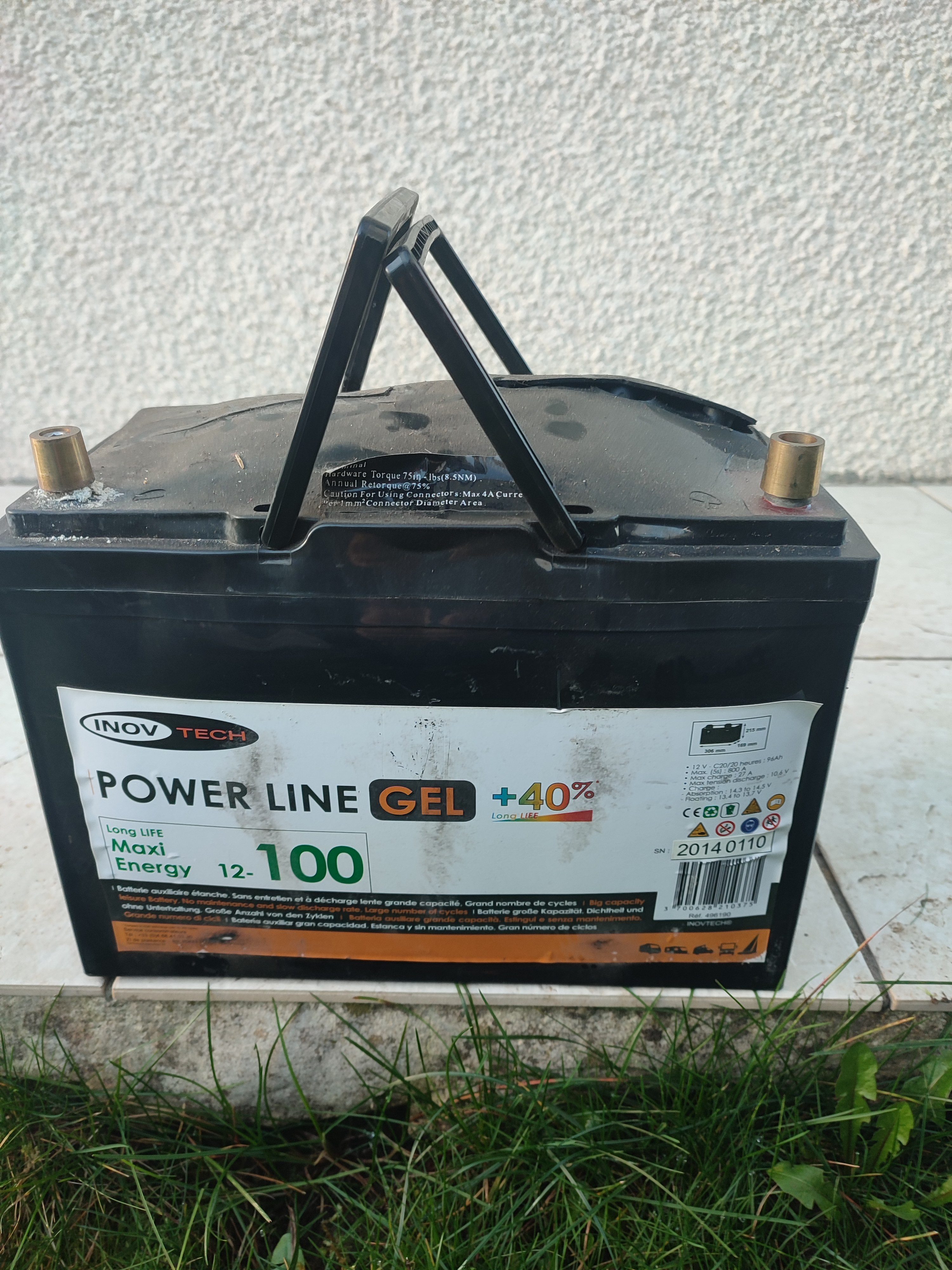

Nouveau possesseur un chausson flash 08 de 2006 sur porteur citroen et totalement débutant en CC
Malheureusement je n'ai as pu avoir d’explications sur le fonctionnent de la bestiole
Mise en route du chauffage et de l'eau chaude
Électricité et recharge etc !!
j'ai déjà rencontré un problème : lorsque j'appuyais sur le bouton d'alimentation du panneau de control PC 100 , rien ne se passait , pas de 12v
je démarre le moteur , ca marche , je branche sur le secteur , ca marche aussi mais des que je débranche ca ne marche plus
je laisse donc en recharge 1 journée et je m’aperçois que la batterie est totalement déformée, gonflée mais je ne sais pas si elle était déjà comme cela ou si c'est du a la charge
le chargeur de batterie est une CB 516
si quelqu'un peut m’éclairer sur le fonctionnement et la procédure ( c'est le cas de le dire ;-) )

Votre batterie de cellule est HS et vous devez procéder à son remplacement.

Bonjour. Même avis que Le Voyageur, votre batterie est hs.

Oui c'est sûr qu'elle est HS. Vu son état...

vu l'état de la batterie, je pense au régulateur de charge qui ne se coupe plus

gillesdu doubs a écrit : 05 janv. 2023, 12:04 Bonjour,
et comment pourrai je le tester?

Je ne suis pas un spécialiste électricité mais en priorité 1je ferais contrôler mon chargeur de batterie et le régulateur de charge solaire.
Sont-ils adaptés à la recharge d'une batterie GEL?
La plupart des batteries cellules étant AGM d'origine, il se peut que les chargeurs n'aient pas été changés en même temps que la batterie si tel était le cas.
La notice, voir les inscriptions sur ces 2 éléments pourront vous renseigner.
Si votre concessionnaire est bon, ça arrive, il pourra vous aider efficacement.
Si mes souvenirs sont bons, cette batterie GEL n'est pas commercialisée depuis des lustres, donc pas si vieille que ça.
