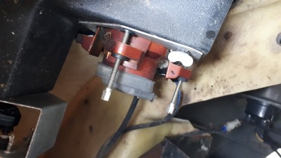

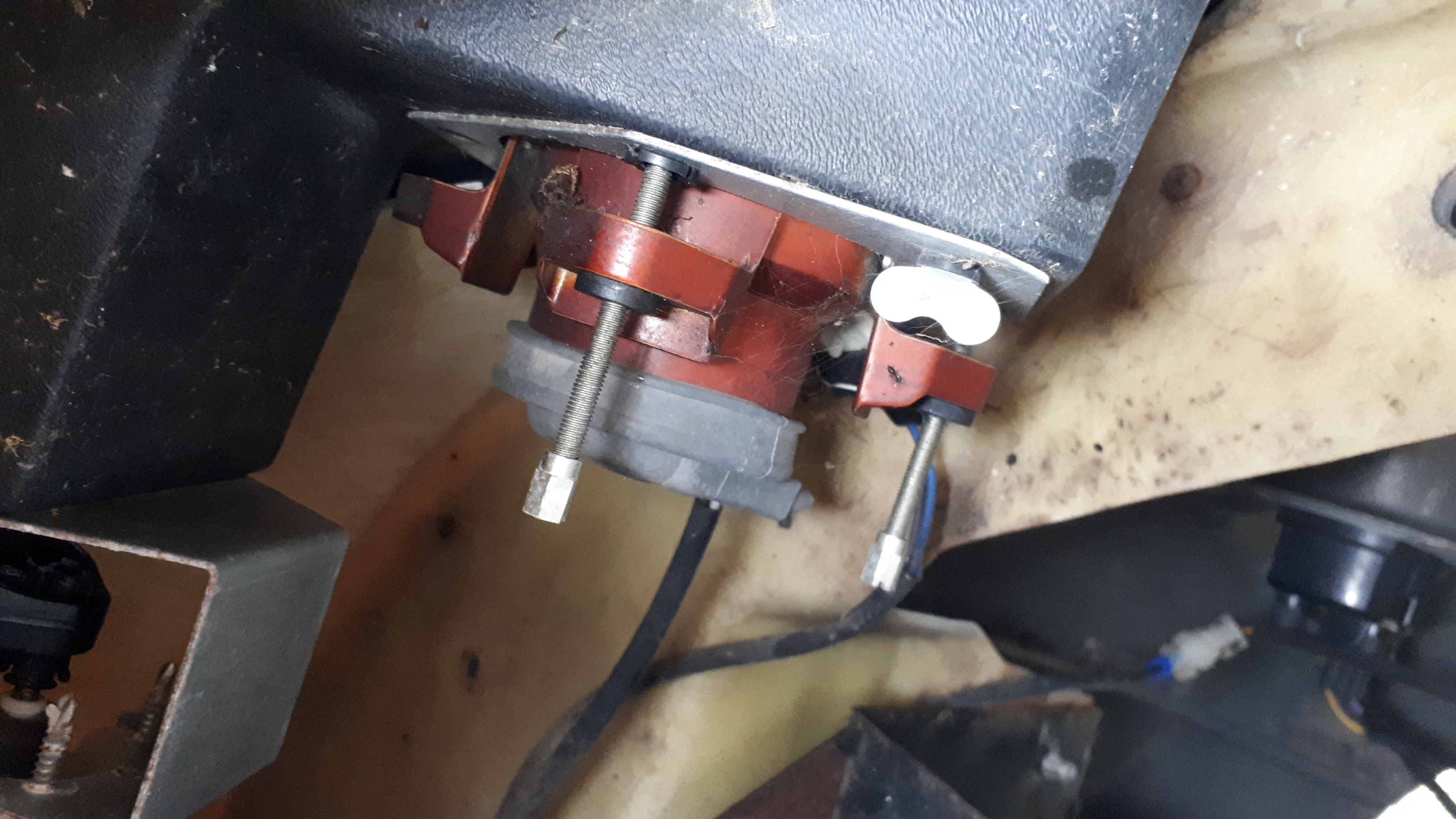

Phare G de mon CC, vis du haut pour réglage en hauteur

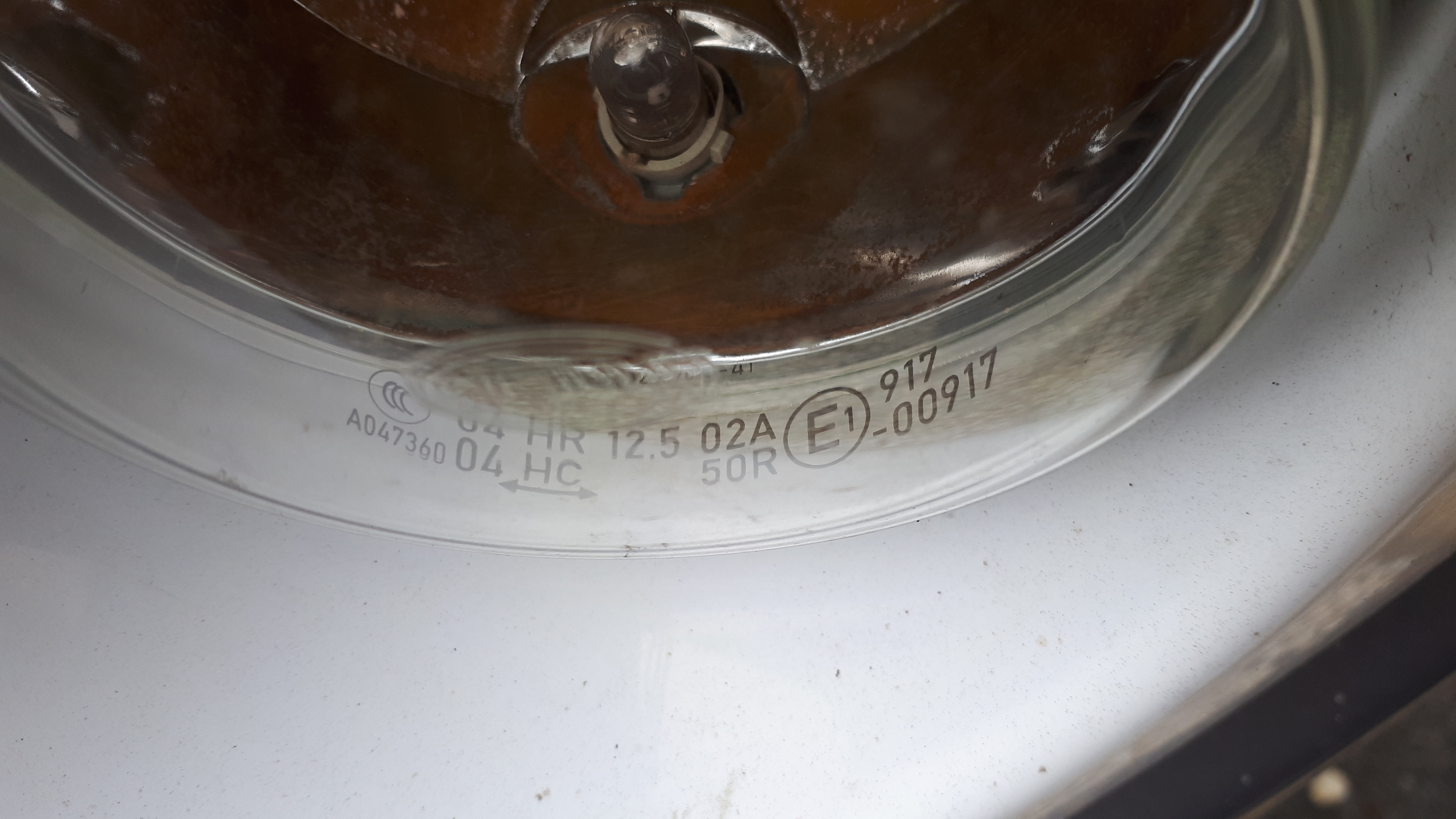

Référence Feu
