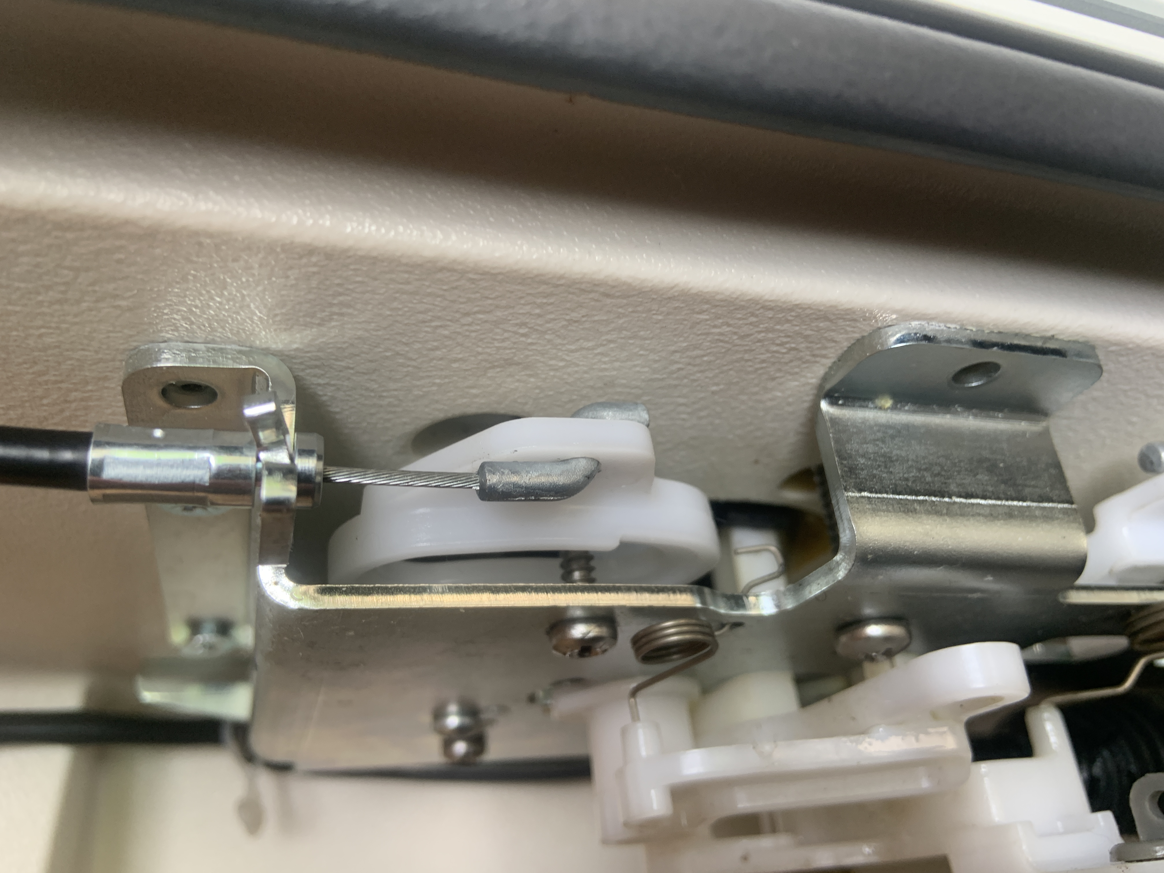

Bonjour, j’ai cassé le mécanisme serrure de mon Rapido intégral. J’ai changer la serrure. Quand je la remonte, tout fonctionne sauf la télécommande. L’électroaimant est bien alimenté mais n’a pas la force de libérer ou d’actionner le mécanisme. Merci pour votre aide

Il bouge mais pas suffisamment pour actionner le mécanisme
Re: Serrure cellule HS
Message non lu par Thierrybm2 » 24 avr. 2023, 08:40
Je suppose que la nouvelle serrure est identique à l'ancienne.
Dans ce cas, je chercherais quelque chose du côté du positionnement de l'electro-aimant ou de son fonctionnement (course entravée par un obstacle ?), ou une dureté excessive du mécanisme (desserrer quelque peu les différents boulons, vis etc ... et lubrifier au WD40 par exemple)

Je pense que le petit ressort n’est pas exactement à sa place. Mais comment le mettre ??
Si il y en a un qui a la même serrure, merci pour votre aide

Message non lu par GG74 » 24 avr. 2023, 11:51
Tout fonctionne, sauf avec l’habillage intérieur et donc la poignée intérieur

Message non lu par GG74 » 24 avr. 2023, 12:26
Ok ressort remis à sa place. C’est en fait la poignée intérieur qui perturbe le mécanisme, poignée à levier
