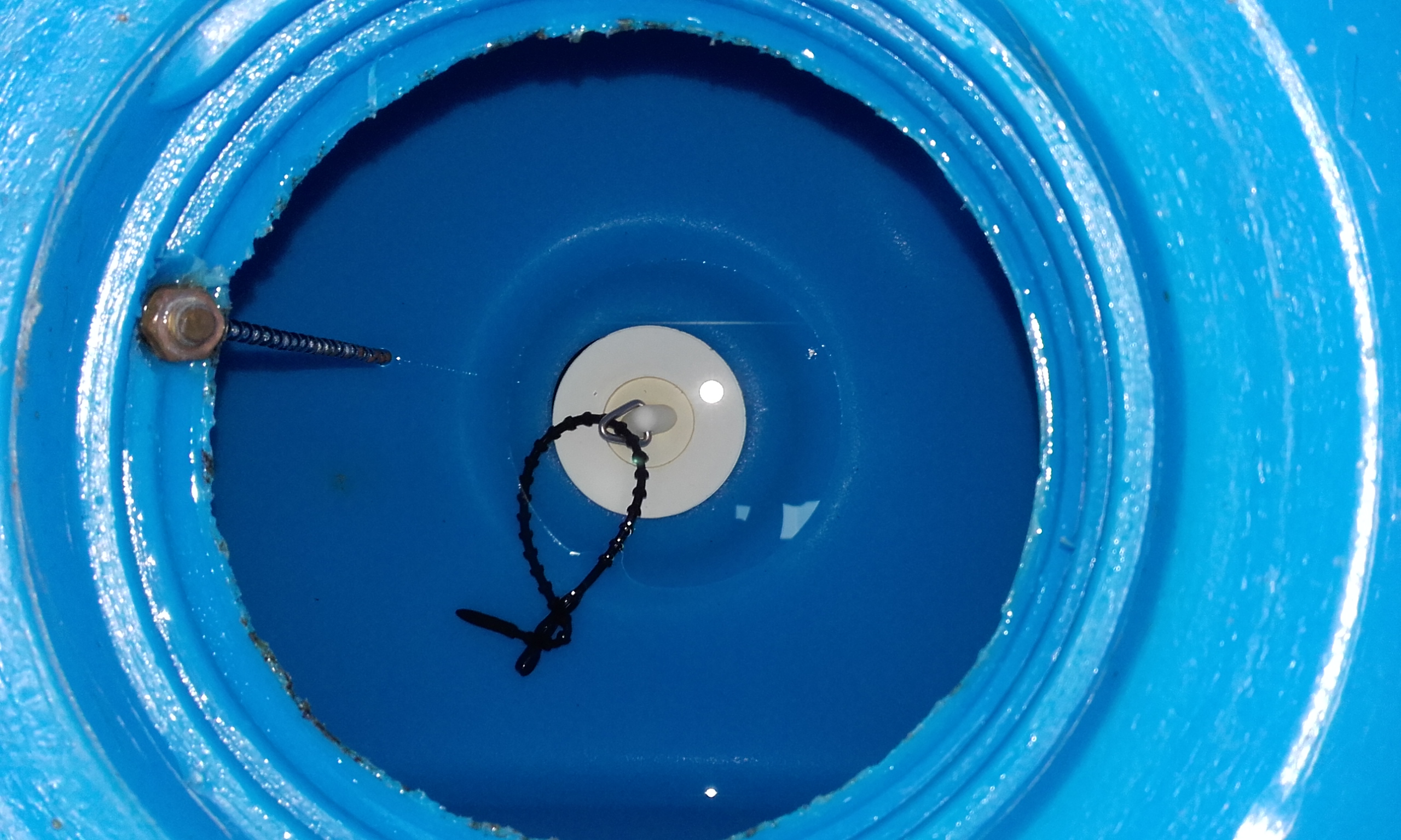

Sur l’Elios 59T, quand j’ouvre la vanne de vidange qui se trouve sous la petite trappe du plancher, à côté du Frostcontrol, je n’arrive pas à vidanger le réservoir d’eau propre. Les 2 seules solutions sont soit, en actionnant le Frostcontrol, soit, en retirant le bouchon au fond du réservoir. Pourtant, il me semble qu’avant cela fonctionnait !
De plus, il me semblait que le Frostcontrol ne vidait uniquement que le boiler et non la totalité du réservoir d’eau propre !
Sur l’une des photos, on voit au fond la sortie de la vidange par le Frostcontrol et 15 cm avant celle de la vanne en question.

D'après les photos, pas facile de voir comment fonctionne la vanne de vidange des eaux propres. Il semble qu'il y ait une tirette type guillotine qui évacuerait l'eau propre d'un coup. Une photo sur un autre plan permettrait de mieux voir.
Quelquefois, juste à coté des réservoirs d'eau propres, il y a une manette qu'il suffit de tourner d'un quart de tour pour vider l'eau mais l'écoulement est lent.

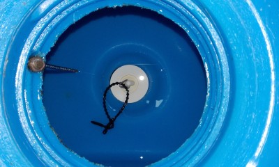

Sur mon CC Pilote de 2012 le réservoir eau propre se vide en retirant le Bouchon situé au fond de celui-ci.
L e Frost control ne sert que pour vidanger le truma
