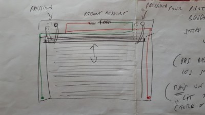

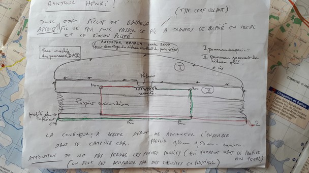

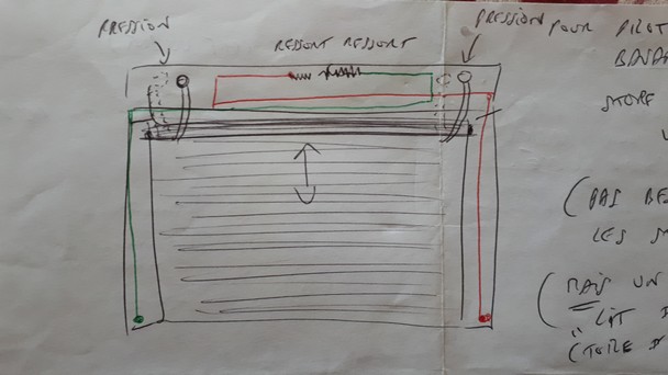

Et de deux fgs

Message non lu par lepayntié » 11 sept. 2023, 14:46
merci pour le schéma de câblage, mais le store a 4 cordelettes centrales au lieu de 2.
C'est là le hic !!!!!!

Le plus ardu je pense c'est d'arriver à déposer ce store je n'ai pas la solution dommage.
Le problème souvent dans des cas de dépannages on oublie souvent fgs de renseigner la méthodologie complète qui pourrait profiter à d'autres.
Moi j'ai récupérer les deux croquis sur des Forums dont je suis membre mais pas d'autres explications.
En s'aidant des deux croquis une fois le store déposé même si vous avez 4 ficelles le principe ne doit pas être trop différent et même si une ficelle est cassée ce n'est pas tout le Système.
Allez pour celui qui trouve et le partage :tchin: :tchin: :tchin:
