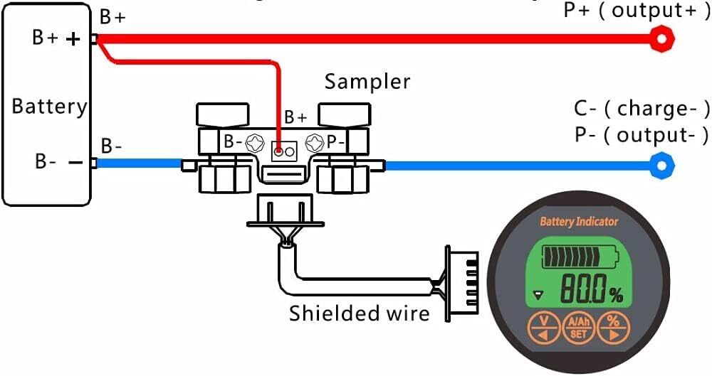

Oui c'est clair qu'il me faudra l'augmenter plus tard je vais prendre un 100/30 par sécurité. Et un Tr16 dans ce cas au moins pour connaître le niveau de charge de la batterie j'ai bon?
Ce serait possible d'avoir des conseils pour le branchement du tr16?

Le branchement est très simple.
Même chose pour les BMV-xxx
