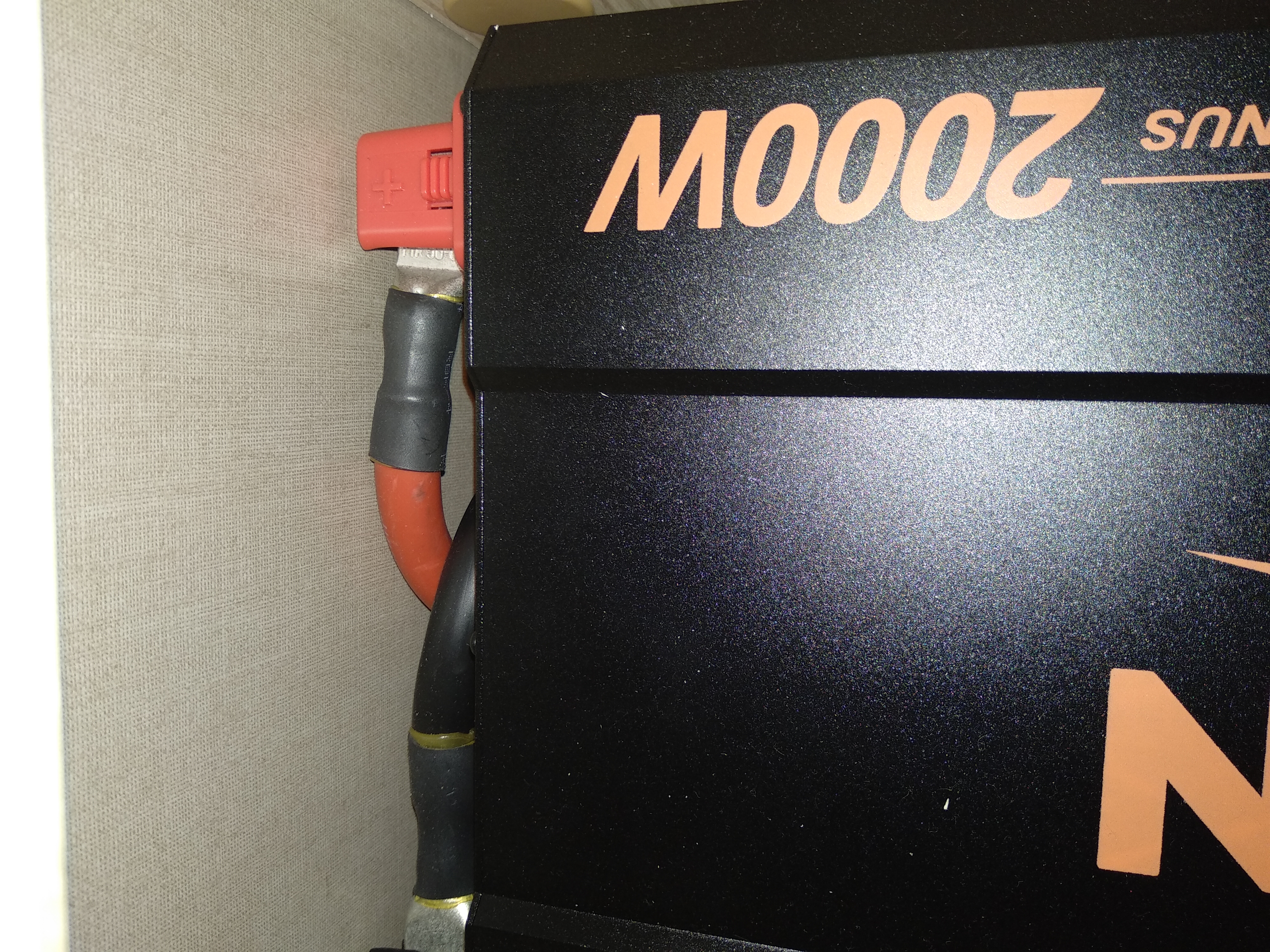

Comme promis, Voici l'installation chez moi
Par contre, ne me demandez pas d'explication ni de schéma, c'est juste pas possible pour moi 😨
Nb: pour les câbles effectivement, un sacré diamètre
Pour les photos, déjà celle ci, c'est la seule qui n'est pas très lourde , faut que je trouve comment changer le format et ça, c'est pas gagné 😏

Non, je l'ai demandé à l'achat, le chef d'atelier a fait les compagnons du devoir
La batterie est en dessous et le convertisseur de l'autre côté du salon face face
fgs on voit mieux les câbles qui sont très loin d'être du 6 carré :oups:

Bon, j'ai quand même enlevé le clapet du meuble ( Idem bouche d'aération ) qui, appuyait sur le gros fil rouge histoire qu'il n'abîme pas l'isolant qui était déjà un peu marqué
En même temps, j'ai juste remis le '' cadre '' raccourcis mais du coup collé pour le faire tenir sur le meuble, une histoire d'esthétique
Je mettrai une petite grille devant afin que rien ne puisse entrer et pour avoir un bonne aération car, ça chauffe un peu quand même surtout la batterie qui elle est tout en dessous QUE , je ne risques pas d'aller voir de près car, il faudra déplacer pleins de trucs dessus avec des LEDs qui clignotent de partout surtout que j'y comprends rien :oups:
Je surveille la batterie avec le tel portable et , la température monte très haut surtout en été mais, j'ai lu que c'était tout à fait normal donc , pas de panique
Le 230v par l'onduleur, ben comme j'ai pas de vélos électriques pour le moment, je l'utilise pas beaucoup juste cet été pour la Senseo mais autrement, on est cafetière italienne au gaz
Un tout petit peu le sèche cheveux de madame et encore , je lui demande de rester sur la position une autre niveau chauffe :sad:
Voili voilà mais, quand même content de l'avoir cette installation car, je ne me tracasse plus comme sur mon ancien CC à savoir si j'ai assez de jus ( rappel, j'ai pas de panneaux solaires et j'en veux pas pour raison de poids sauf, si un jour avec des vélos '' mais, vue l'état de santé de madame, c'est très mal barré de faire du vélo '' que cela ne suffirait pas)

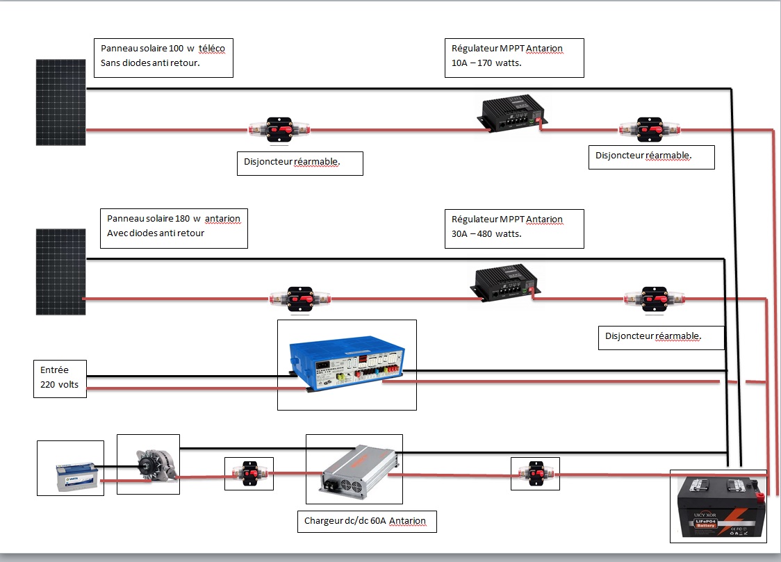

en parlant batterie lithium, ( grâce à un ami qui à installer une batterie lithium et qui m'a donné envie avec toutes ses recherches qu'il m'a fait faire pendant un mois :ptdr: ) voici ce que je vais installer dés que j'ai reçu ma batterie lithium 300 AH
pour l'instant j'ai un panneau 100 w teleco en monte d'origine, un regulateur PWM teleco 10A et 2 batteries agm de 90 A/h chaque, soit 180.
donc je garde mon panneau solaire de 100 w, ( pour éviter de le démonter) par contre petit problème car je ne pourrais pas le mettre en série le deuxième panneau n'a pas les mêmes valeurs et de plus le panneau solaire de 100 w téléco n'as pas les diodes anti retour.
Vous me direz "monte les en parallèle" , mais j'aurais eu besoin de changer tous mes câblages fil pour passer en plus grosse section. )
donc j'ai résolu le problème.
je garde donc mon panneau 100 watts et je rajoute un régulateur MPPT de 10A / maxi 170 watts.
je rajoute un panneau 180 watts et un régulateur MPPT de 30A / maxi 480 w (cela me permet d'anticiper si je veux rajouter par la suite un panneau de même valeur en série. Je n'aurais rien à changer)
j'ai un alternateur intelligent , donc pour recharger la batterie lithium je dois mettre un chargeur régulateur DC/DC de 60 A autrement l'alternateur ne tiendra pas le coup à la longue.
pour recharger ma batterie lithium de 300 Ah sur le 220 volts , pas besoin de chargeur car mon EBL119 fait office de chargeur.( comme maintenant) ,il a une position Gel (qui correspond aussi pour recharger le lithium).
bien sur je sécurise le tout au maxi avec des disjoncteurs / interrupteurs réarmable manuellement
coté fil électrique ,tout sera en 10 mm2.Les fils sont très court donc peu de distance et donc une large marge de sécurité.
Voilà les amis pour vous donner une idée. Je vous joint mon plan.
cout de l'opération:
batterie lithium 300AH , catégorie A garantie 5 ans. = 473.00 euros
les 2 régulateurs MPPT antarion ,le chargeur DC/DC 60A, = 779.00 euros
fils 10 mm2 = 35.00 euros.
panneau solaire, anatarion 180 watts cables, colle,passe fil = 119.00 euros
cout total du passage au lithium = 1406.00 euros

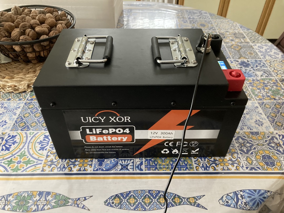

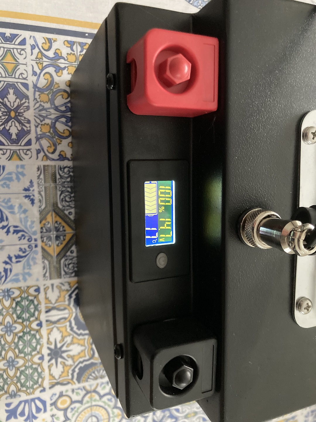

Bon ,et bien voilà elle est arrivée ce matin dans un emballage super protégé.
Conforme à la commande.
Donc :
batterie 12 v 300 Ah
grade A
lithium phosphate de fer
tension nominal = 12.8
capacité nominal = 300 Ah
tension de charge 14.6 v
tension d'arrêt de charge = 10 v
courant de charge max = 50A
courant continu max 100A
courant d'impulsion max =200A
température de charge de -10 à +45
température de stockage de -20 à +65
cycles de 5000 cycles à 80/100
BMS integrés
peut être connectées en série ou parallèle.
dimensions : 350x210x190x ( peut se mettre facilement sous le siège ducato.)
poignées demontable
protection coffre en métal
livré avec chargeur + cable
transport compris dans le prix
et les photos....maintenant il n'y a plus qu'à....!

Bonjour Jean-Luc,
Loin de moi l'idée de gâcher ton plaisir mais une batterie Lifepo4 300Ah à seulement 473€ :roll: On est plus dans le tarif d'une 100Ah.
J'ai assemblé ma 200Ah éléments par éléments pour pas cher et elle m'a tout de même couté 600 balles...
Je sais que tu n'as pas 2 mains gauches et je te suggère de l'ouvrir pour voir si il n'y à pas des plaques de granits dedans (cas vécu sur un autre forum)
Aussi et c'est pas pour le prix que ça coute, faire une décharge complète (après recharge) avec ceci: https://fr.aliexpress.com/item/10050056 ... pt=glo2fra
Pour valider la capacité réel!
La semaine dernière j'ai testé ma vielle (2019) GTK 120Ah qui m'a sortit que 75Ah (elle va passe à l'ouvre boite) Ma 200Ah (2021) réglée pour couper à 11,60V me sort 173Ah et 10% de réserve.
Je dit ça, je dit rien.
