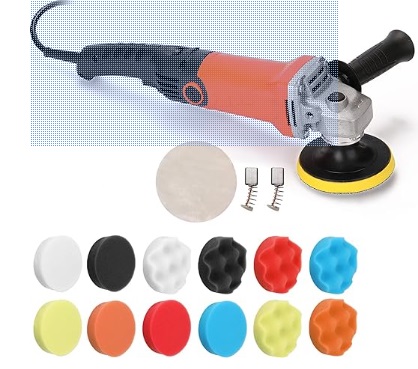

une ponceuse spécial lustrage cout : 15.00 euros

Jean-Luc, tu m'as fait peur... Une journée et beaucoup d'huile de coude pour une 500 = (approximation) 3/4 jours et un wagon d'huile de coude, Mais je vais suivre tes conseils. Direction Merlin Pinpin pour achat d'une lustreuse.
