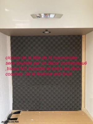

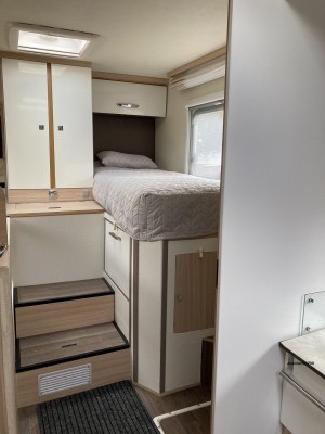

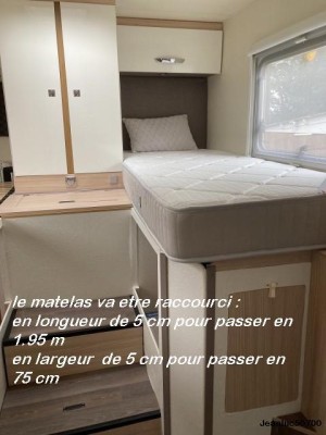

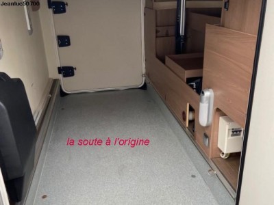

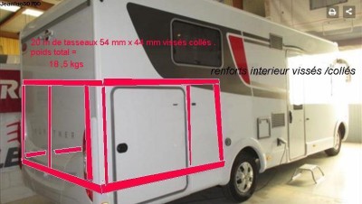

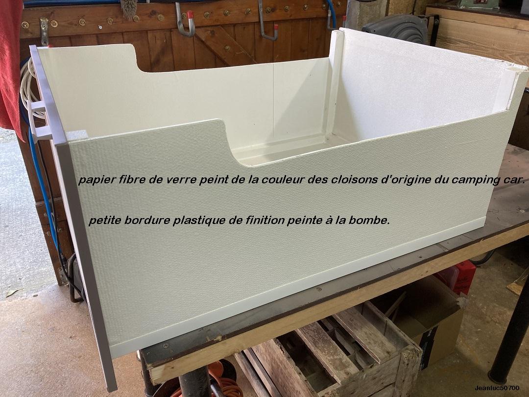

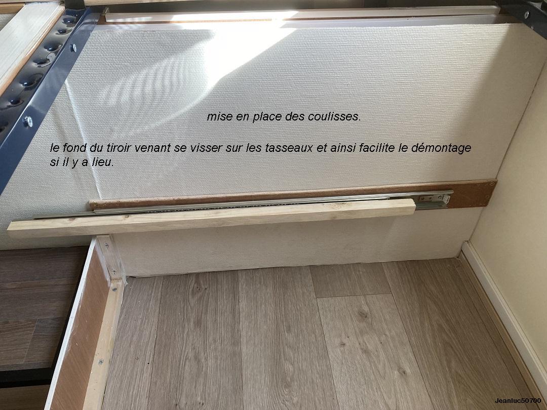

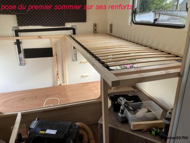

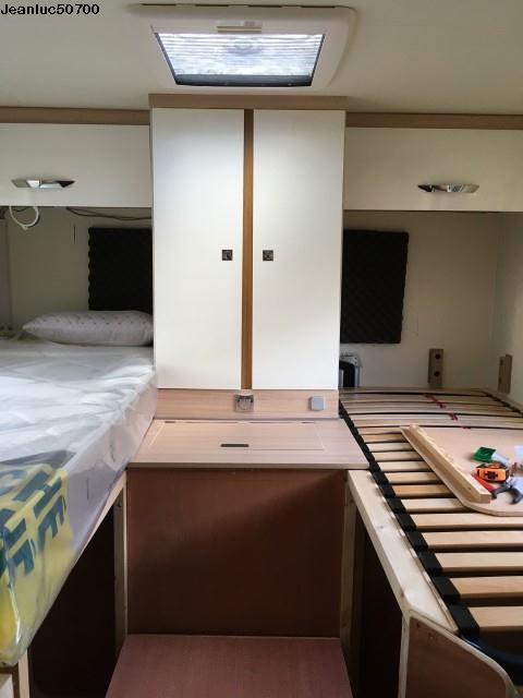

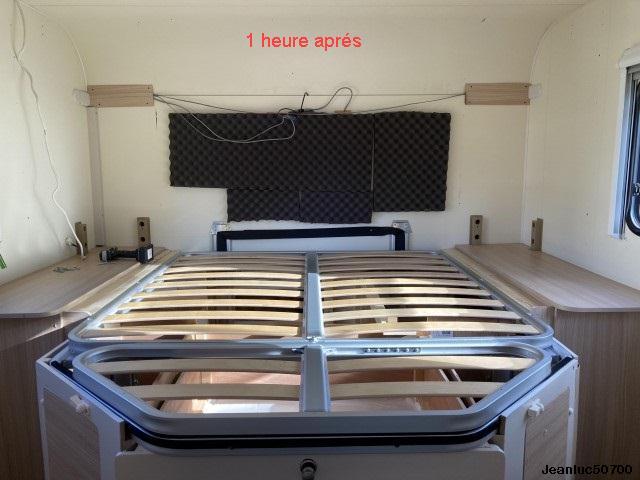

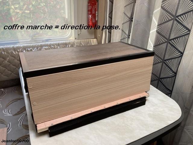

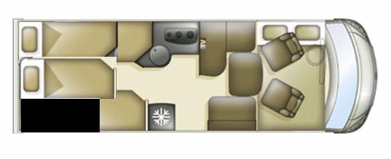

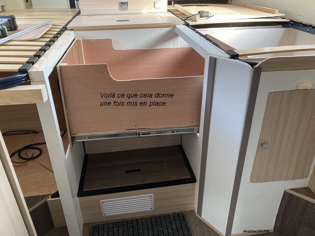

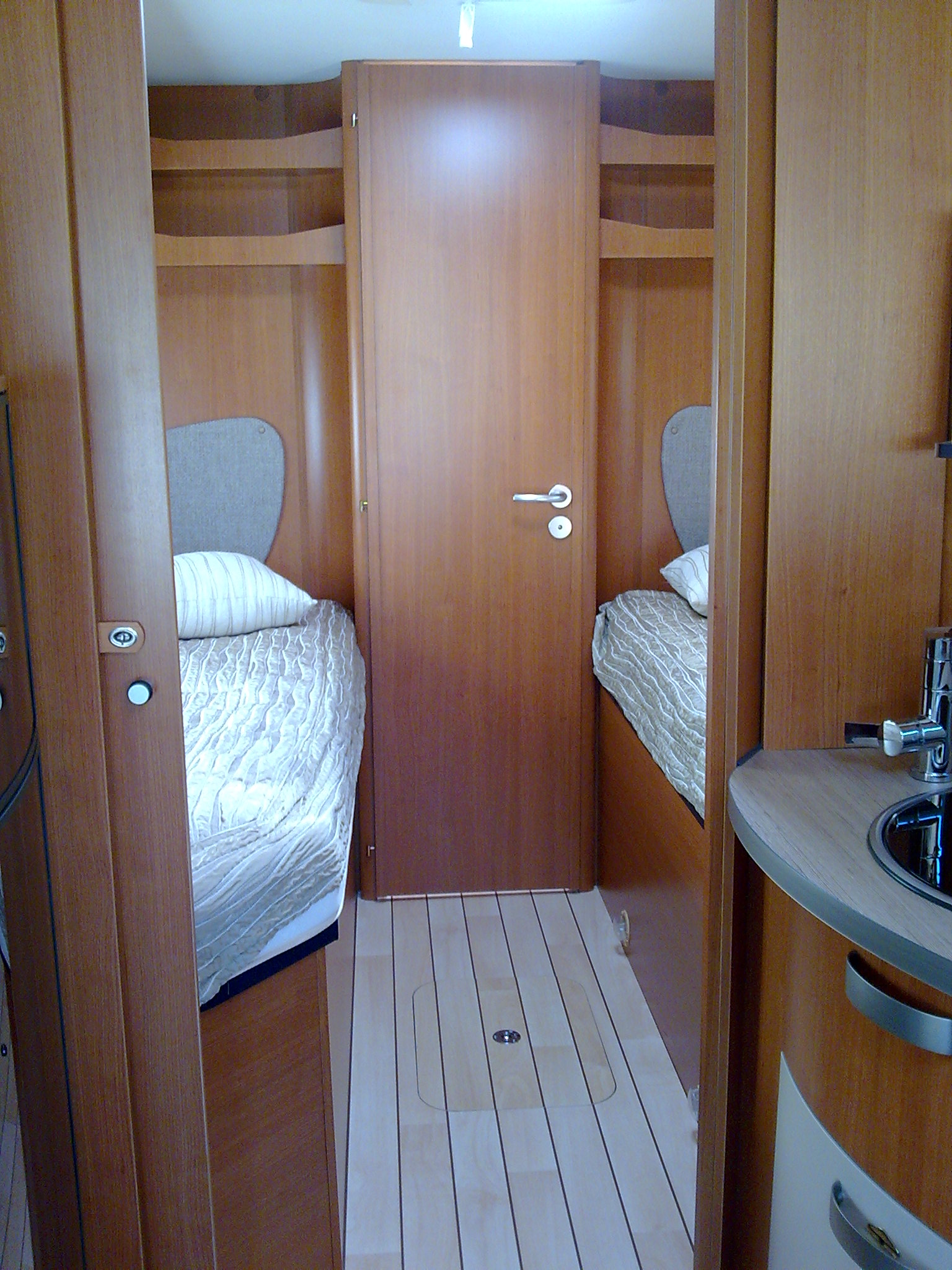

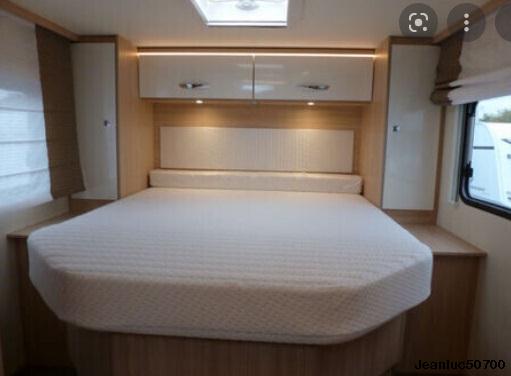

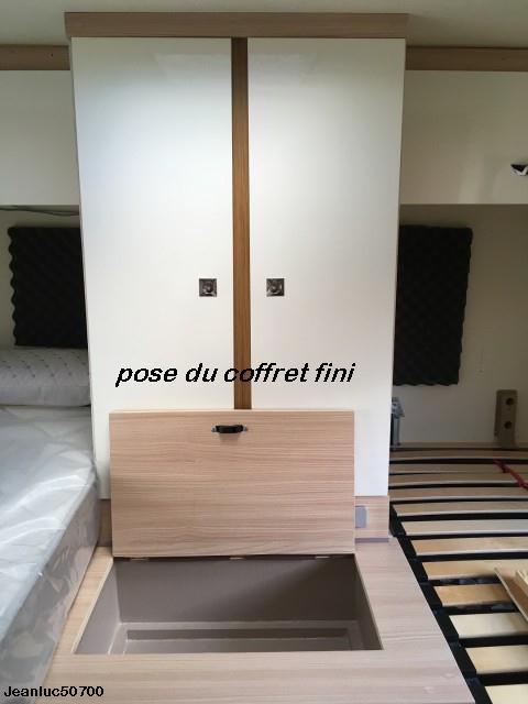

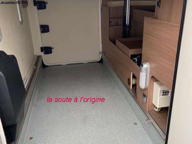

Donc voilà la modification que j'ai fait. Passage du lit central en lits jumeaux.
Au bout de 2 ans je me suis aperçu que le lit central ne nous convenait pas (perte de place, passage étroit etc)
donc je me suis "lancé" dans cette modification. Cela m'a permis de diminuer le poids de 130 kgs, une meilleur insonorisation, meilleur thermique, diminution des bruits périphériques ,meilleur solidité et beaucoup plus de rangement.

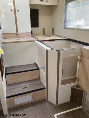

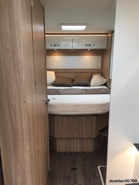

au départ c'était comme ceci.

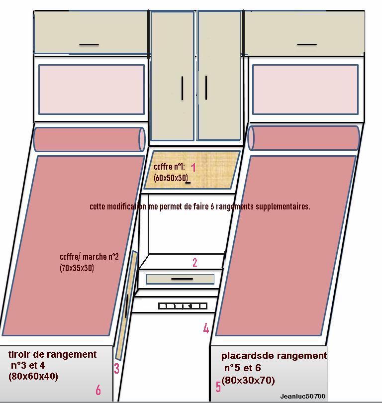

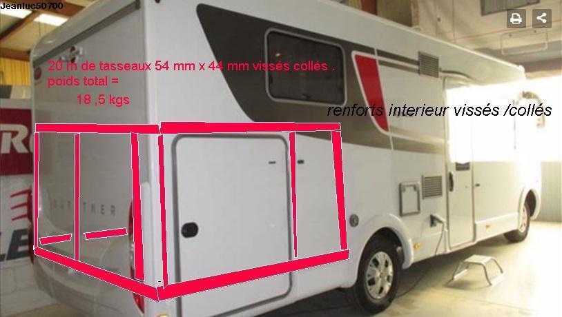

mon projet était de faire ceci.

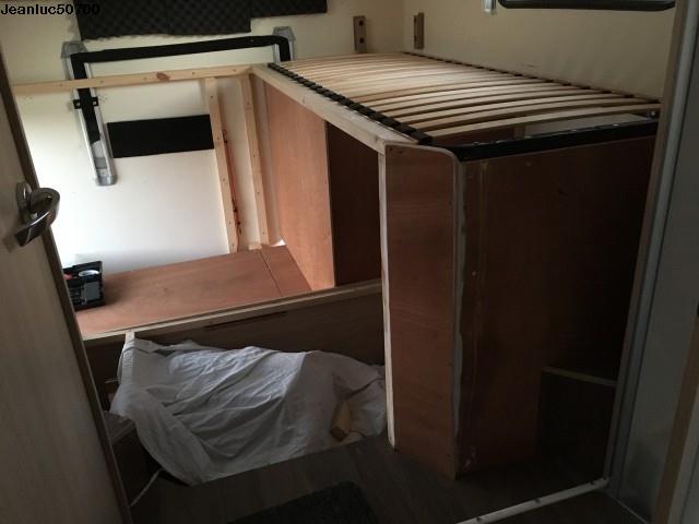

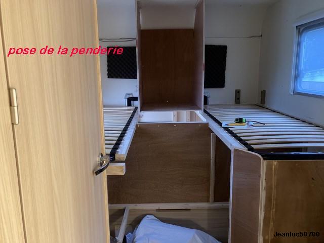

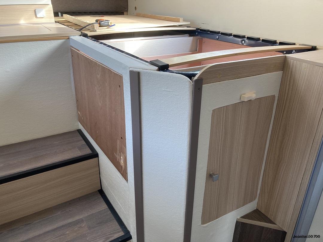

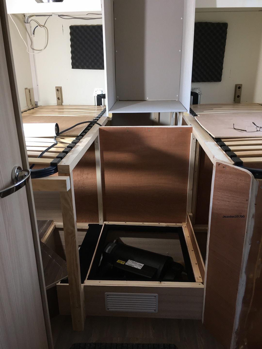

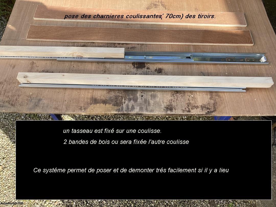

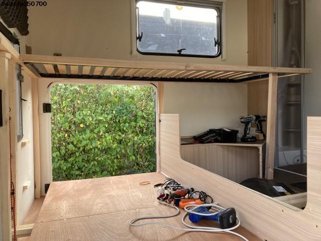

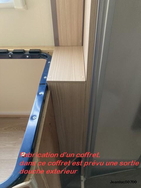

je me lance dans les travaux On commence par le démontage.
la suite sur la prochaine page.

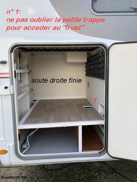

Message non lu par jean luc 50700 » 30 nov. 2023, 09:40

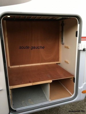

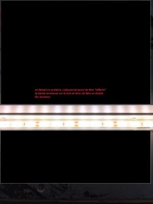

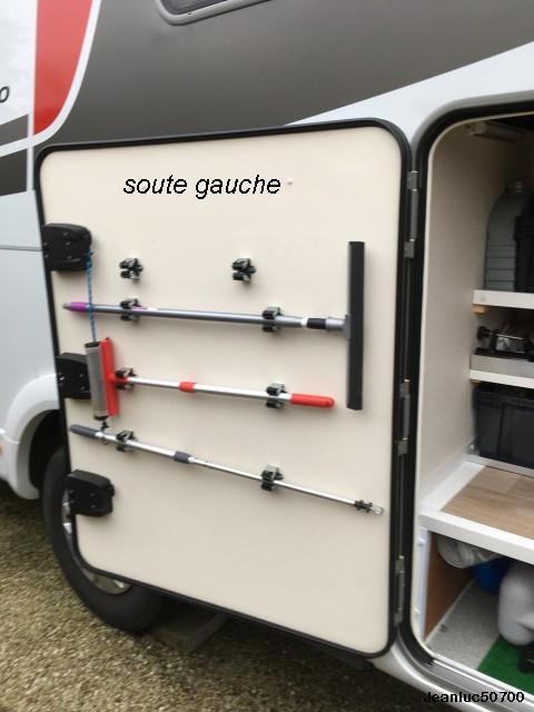

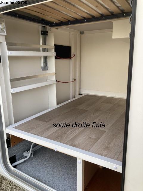

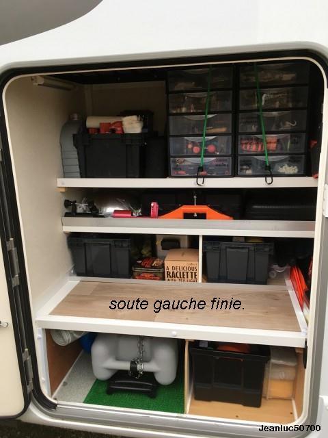

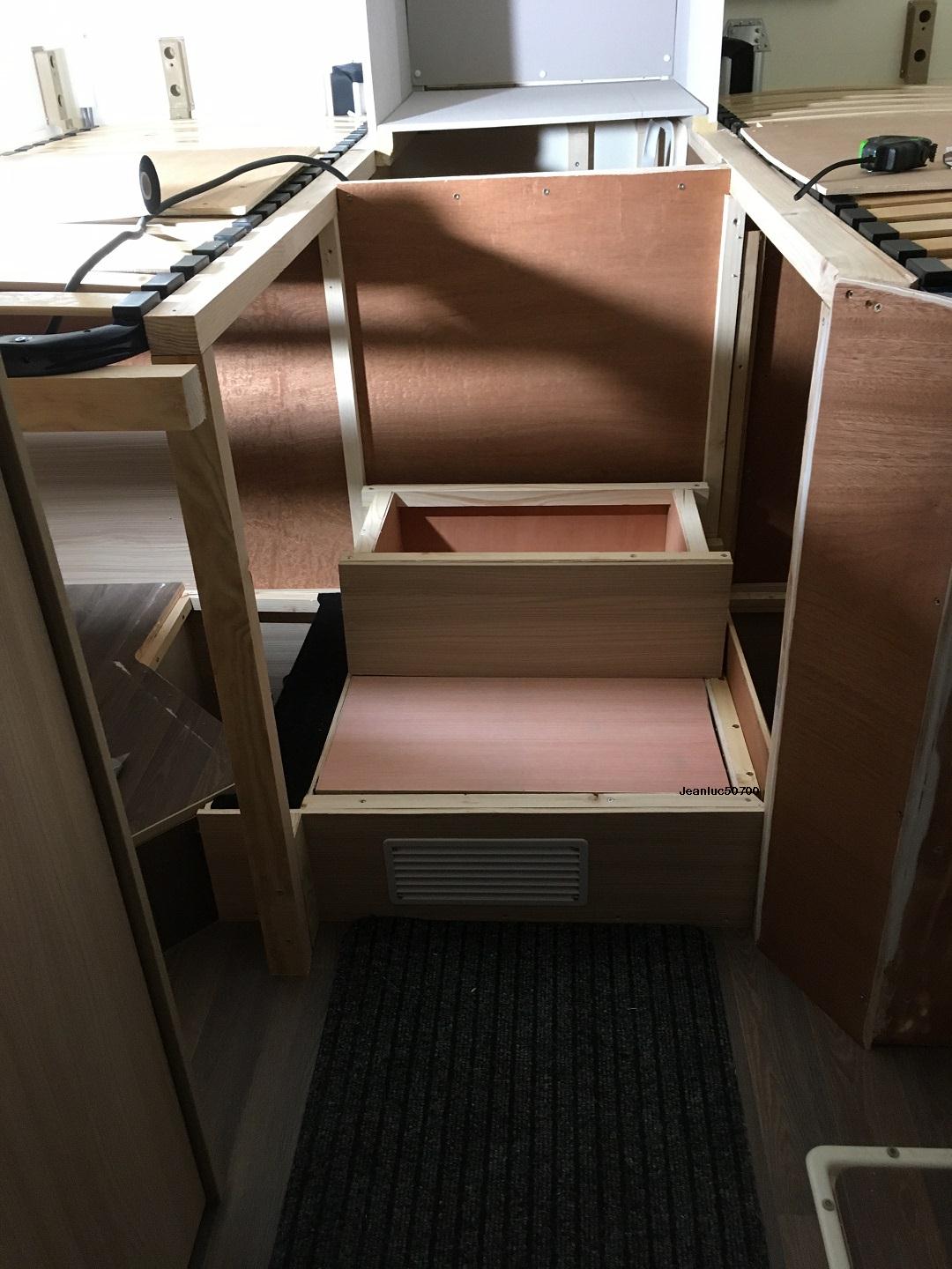

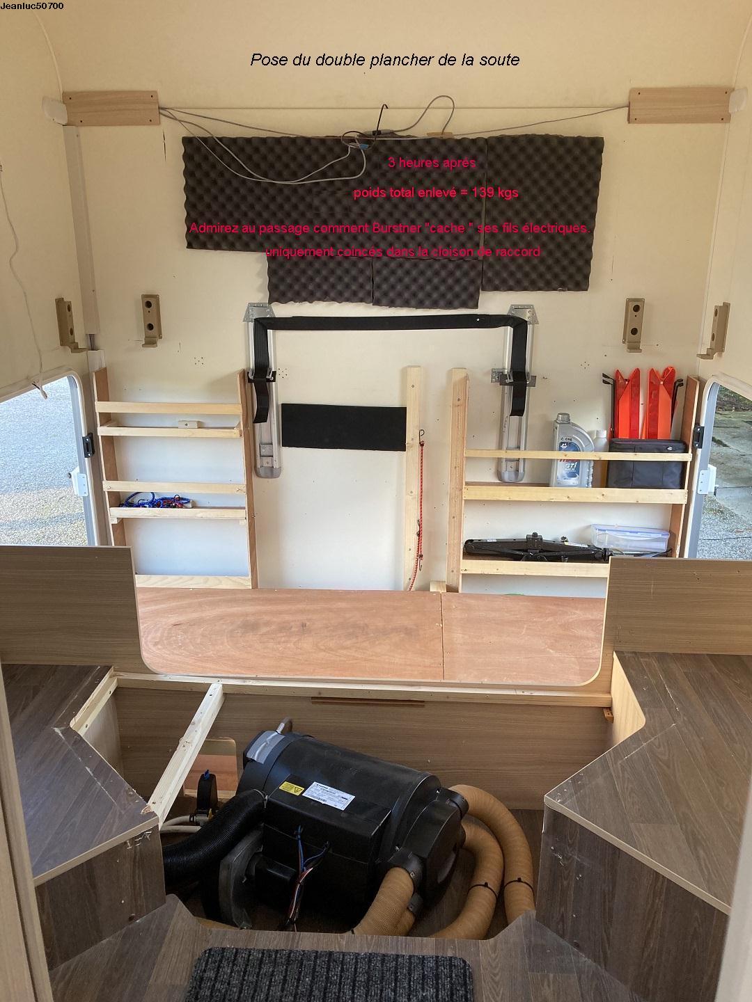

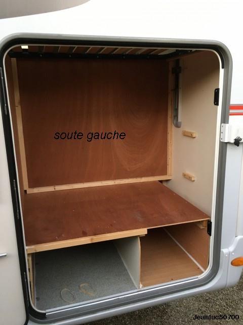

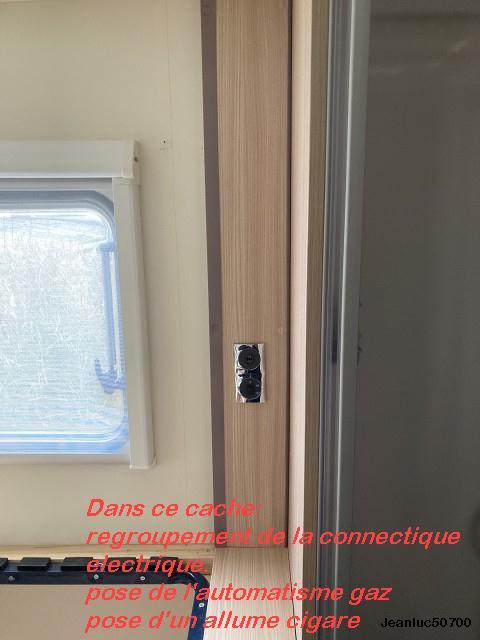

Message non lu par jean luc 50700 » 30 nov. 2023, 09:41

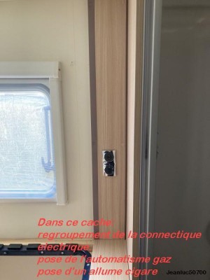

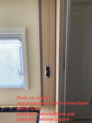

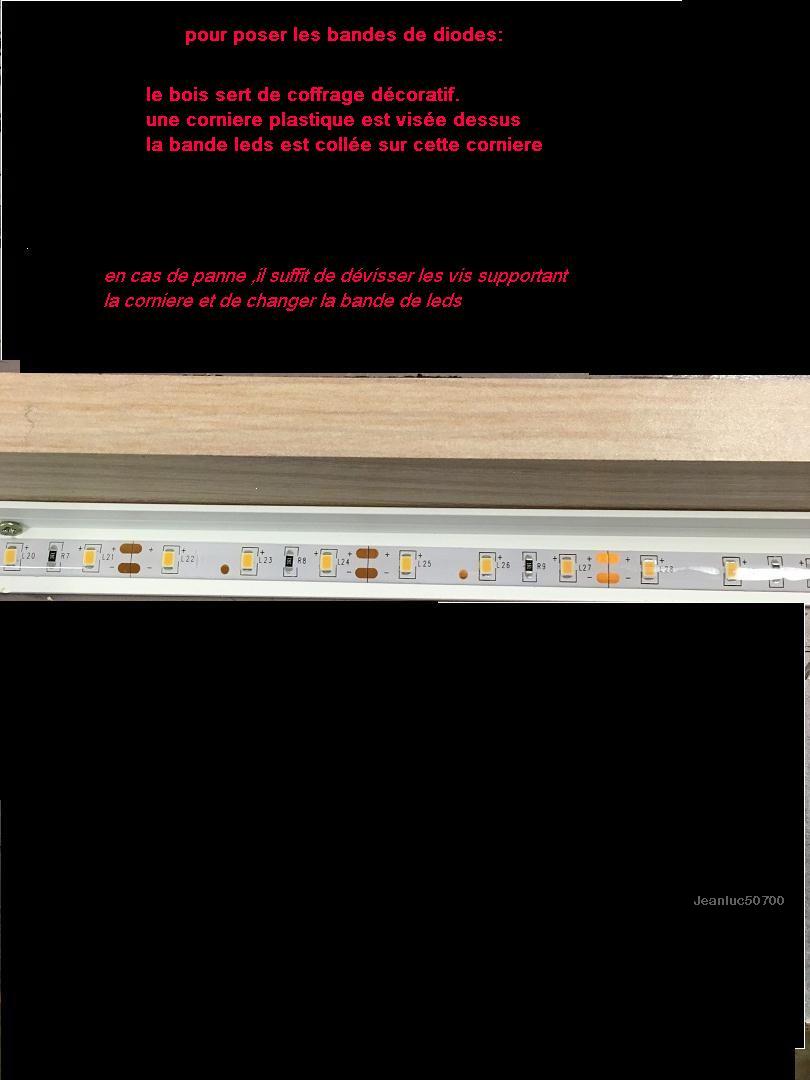

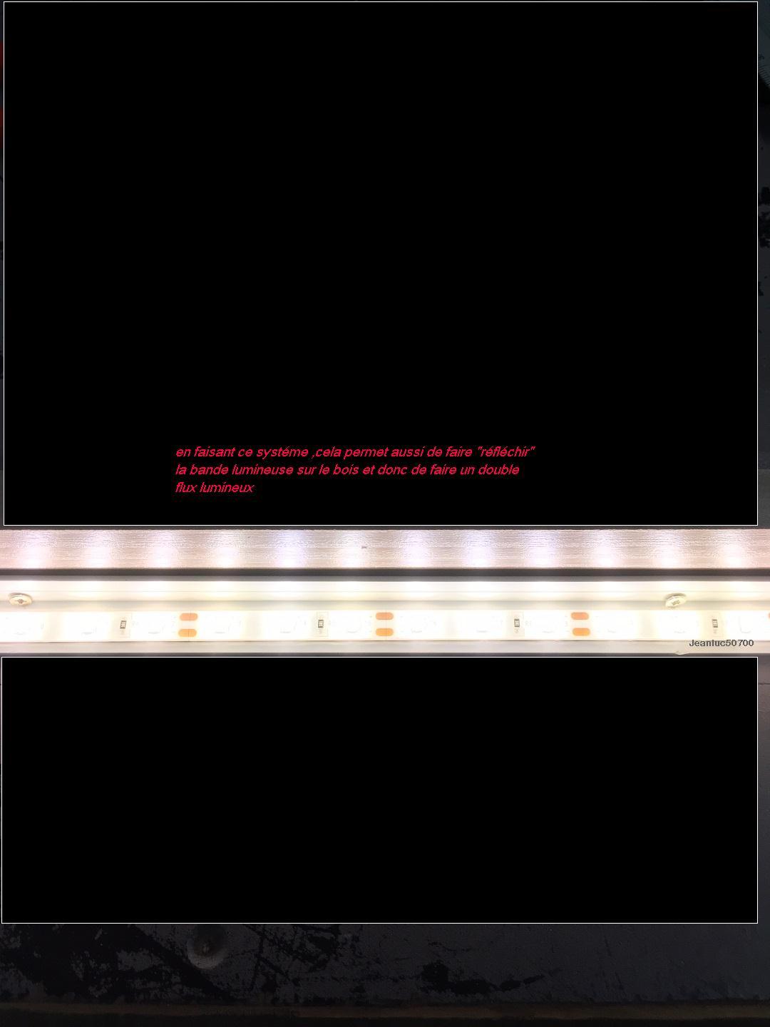

Messages : 2536
Re: passage du lit central en lits jumeaux.

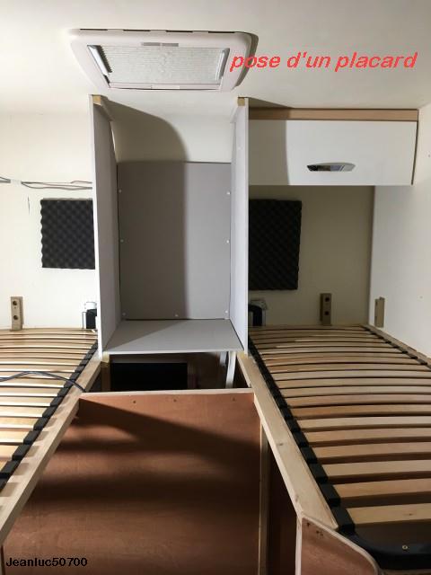

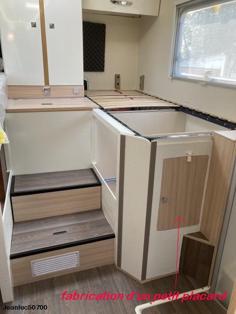

Message non lu par jean luc 50700 » 30 nov. 2023, 09:44

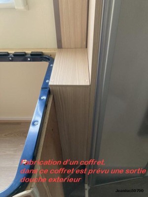

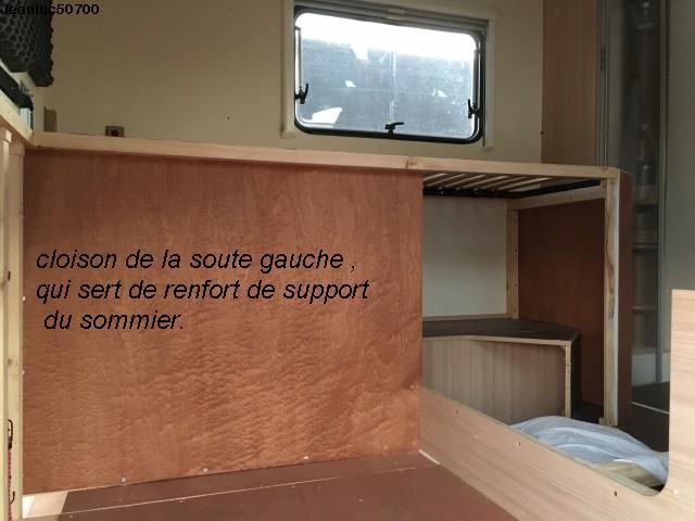

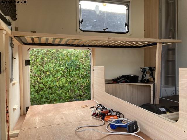

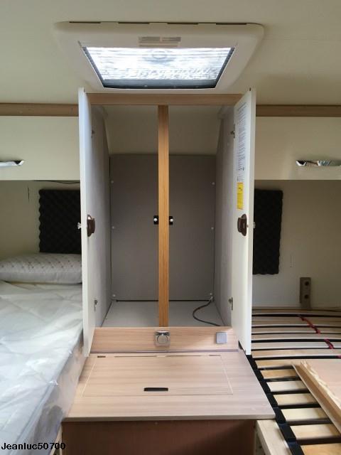

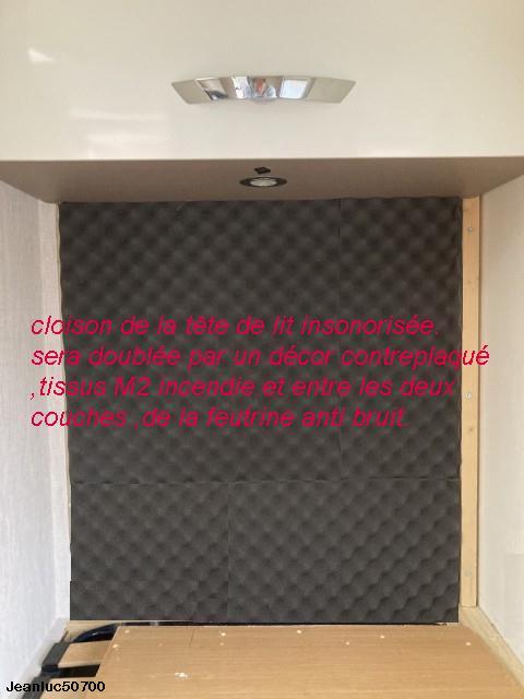

Messages : 2536

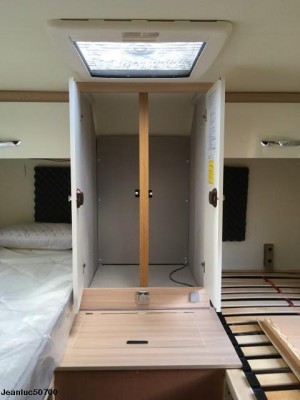

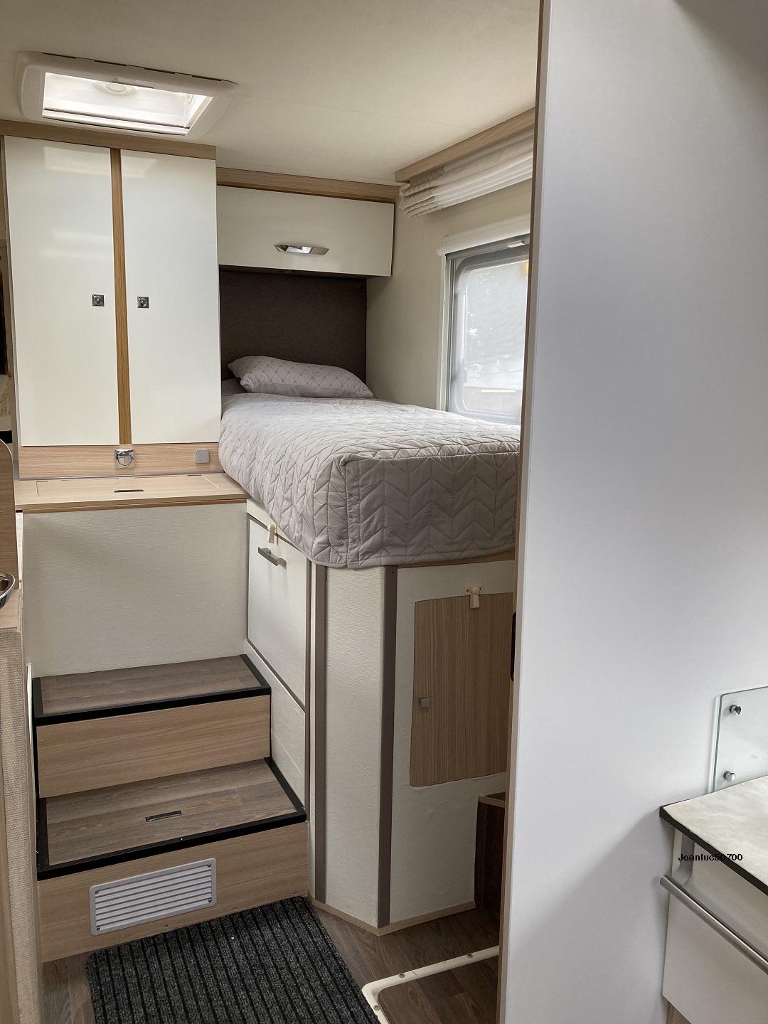

Message non lu par jean luc 50700 » 30 nov. 2023, 09:46

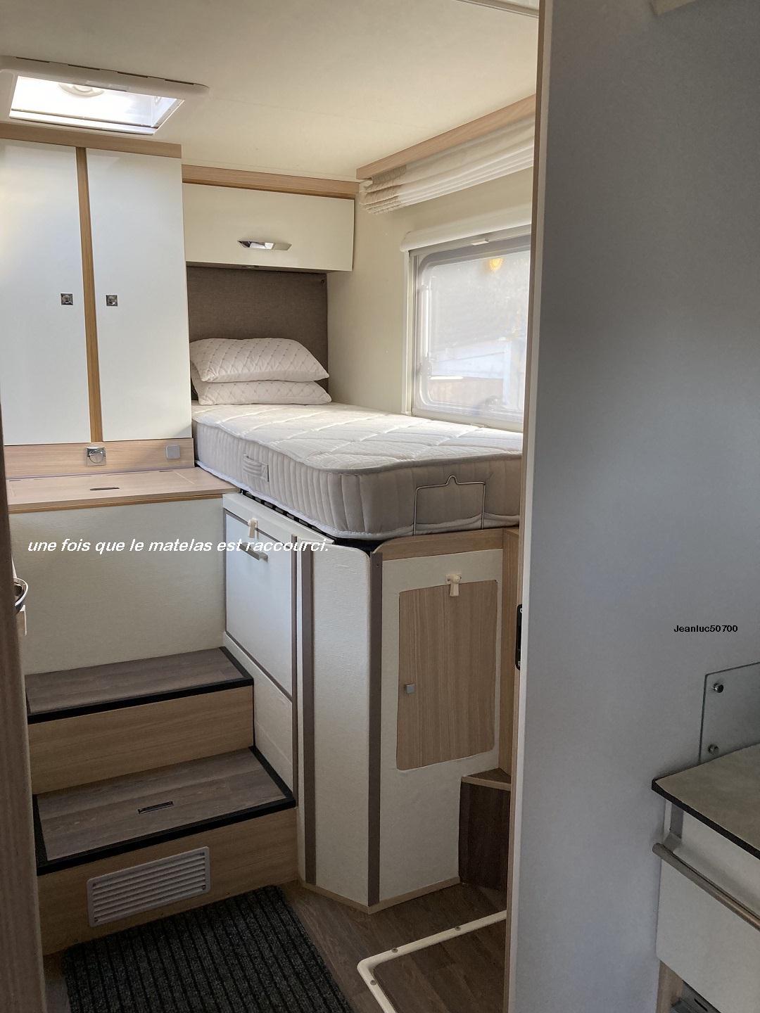

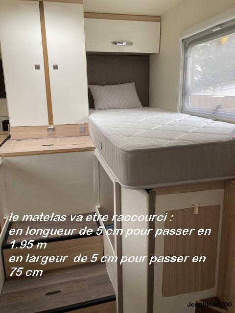

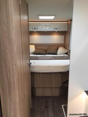

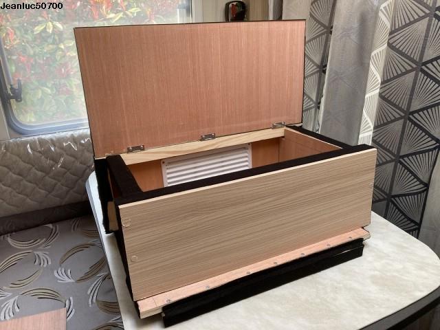

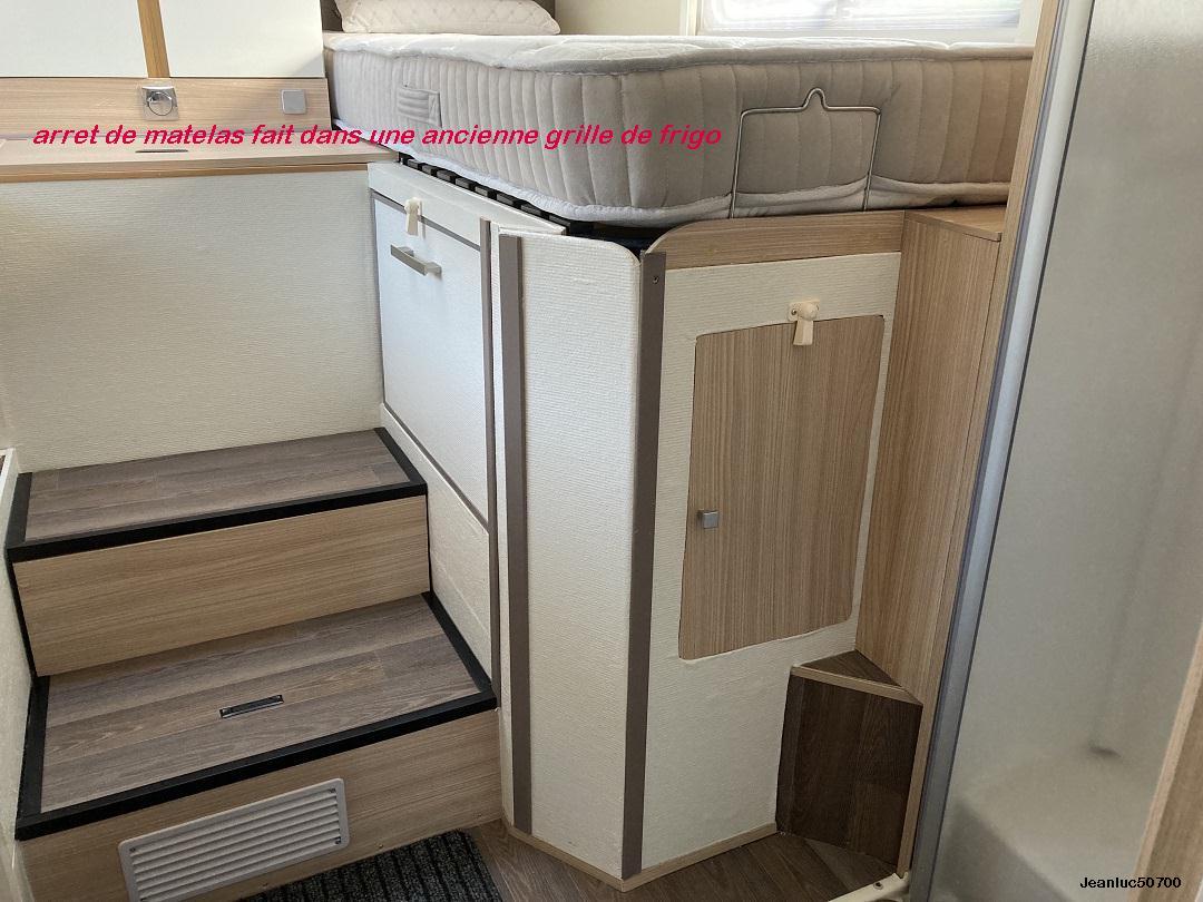

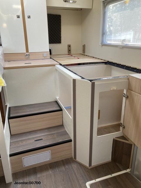

voilà une fois fini.

Message non lu par Le Surzurois » 30 nov. 2023, 10:35
Belle réalisation avec suivi du chantier fghgfghfh
Voilà un post comme je les aimes et que l'on ne voit pas souvent fgs
C'est vrai que j'adhère car j'ai choisi les Lits Jumeaux à l'achat avec salle d'eau arrière

Message non lu par max 85 » 30 nov. 2023, 13:01
Super Jean Luc
De la belle ouvrage opjk
Nous avons aussi des lits jumeaux
Au debut cela nous a fait drôle ,mais maintenant pour rien au monde on en changerait
Surtout avec comme toi l'armoire entre les lits ce qui dégage bien les soutes
Ce que ne font pas les nouveaux CC avec lits jumeaux

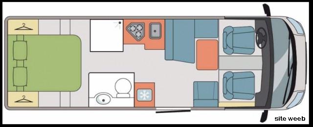

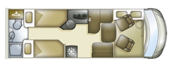

je ne pense pas que cela soit impossible, hormis bien sur de revoir l'agencement.

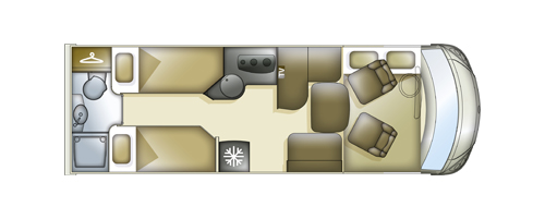

ce que je ferais (si un jour je le ferais ) :ptdr: je prendrais la base existante mais au lieu de faire le cabinet de toilette en long ,je le ferais en largeur .Si bien que tous le coté toilette et wc serait au fond en largeur et devant je mettrais mes lits jumeaux.L'accés a la salle de bain se ferait par le milieu entre les lits.
un peu comme cela.
au départ
après modif
Message non lu par Alain Deloin » 30 nov. 2023, 20:00
:super:
Ben, c'est justement ce que j'ai sur mon véhicule ( je parle salle d'eau :mrgreen: )
Ok , lit au plafond parcontre
tydtyd ben ouais, on peut pas tout avoir dans petit véhicule 6,77 m et 3,5 T
La salle d'eau, elle est grandiose pour ce '' petit '' véhicule et, c'est pour cette raison qu'on l'a acheté, on pourrait tenir à deux dedans et, beaucoup de rangements
Ok, pas d'accès à la soute mais ça, on a rangé pour que cela nous embête pas :coucou:
