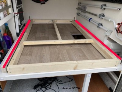

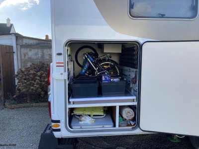

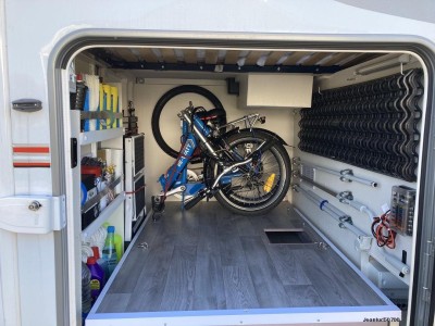

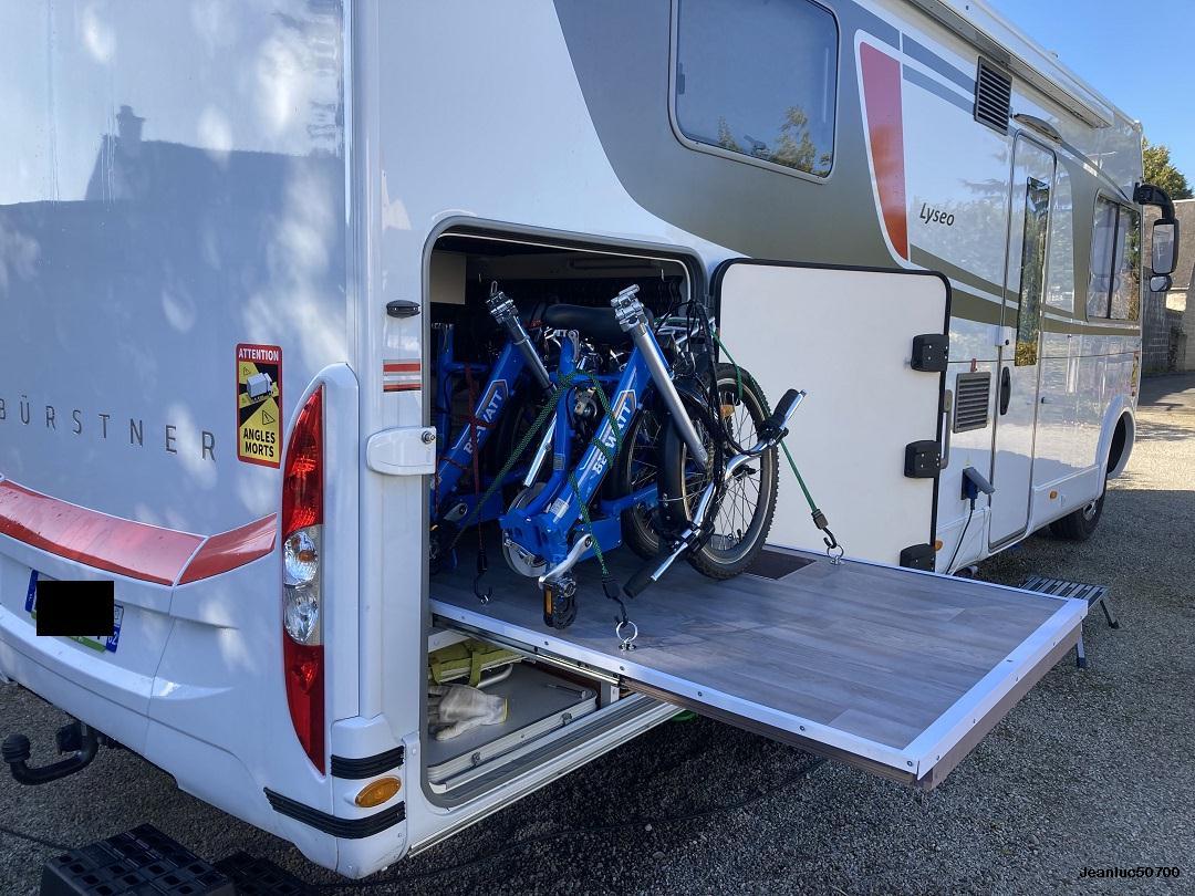

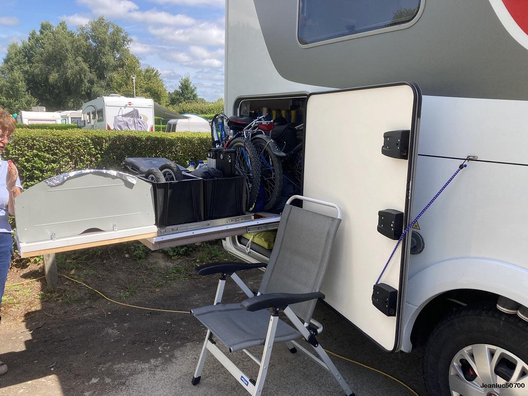

une fois que j'avais fait mon passage en lits jumeaux, après quelques semaines j'ai modifié l'accès aux vélos pour plus de facilité donc j'ai fait des plateaux coulissant et du coup un petit plateau pour cuisiner dehors pour éviter les odeurs de grillades à l'intérieur du c.car. ( admirez ma saucisse) :ptdr: :tchin:

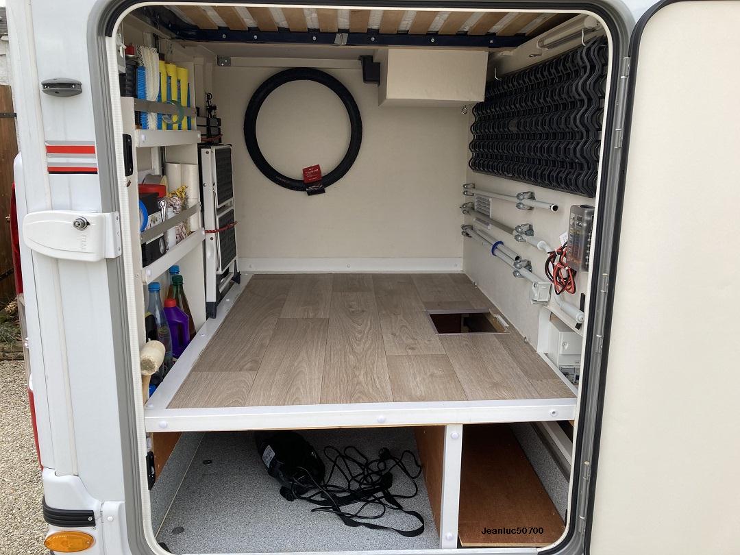

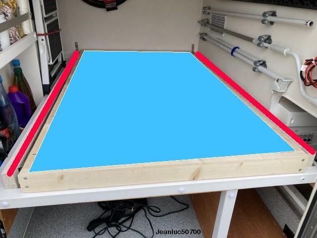

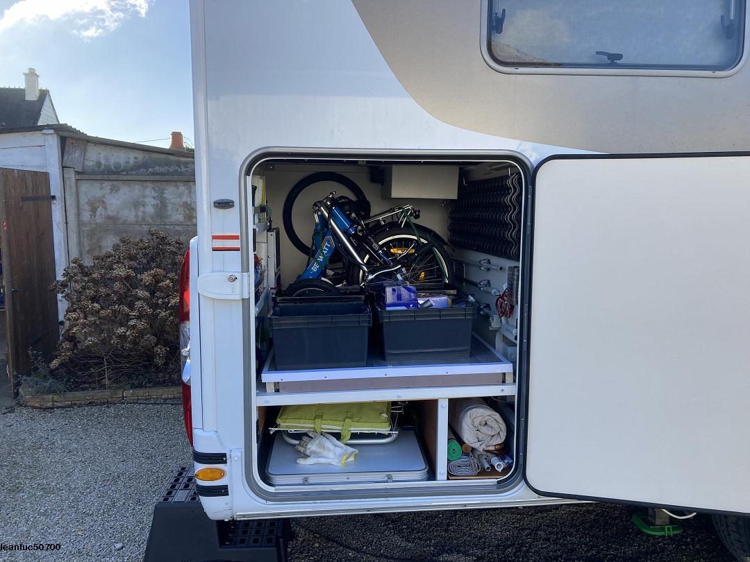

une fois tout enlevé voici sur quoi je vais travailler.

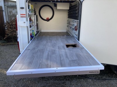

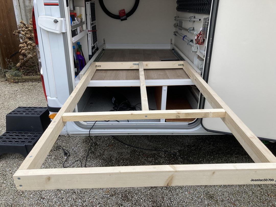

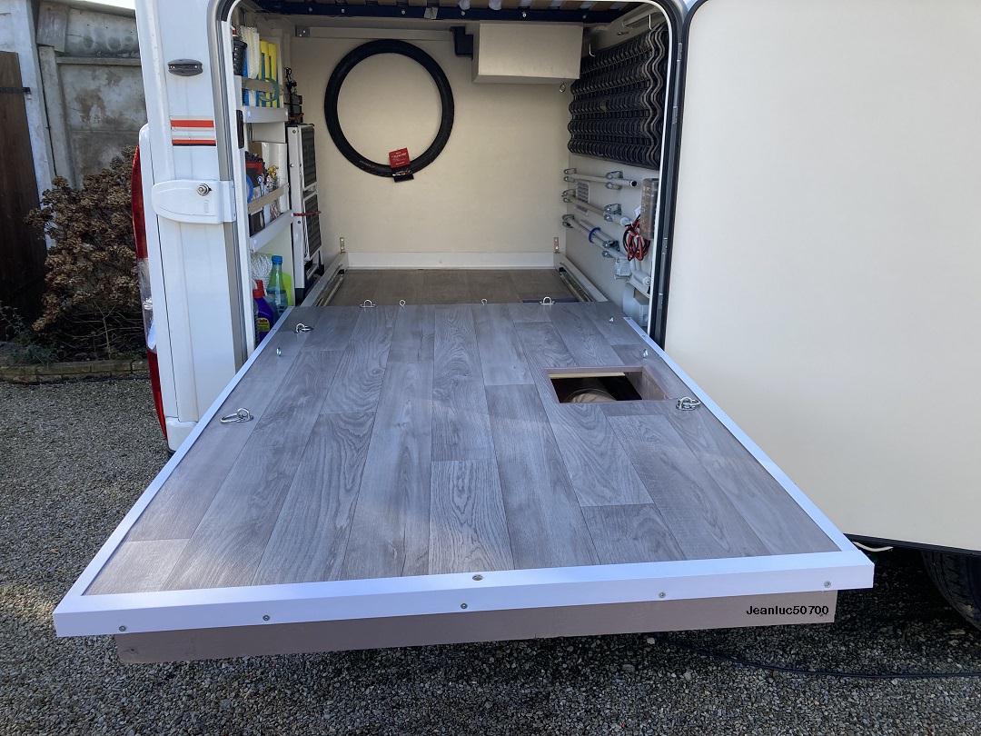

le plateau avec ou sont posées les glissières ( chaque glissières de 120 cm sont prévues pour supporter 80 kgs.)
une fois les glissières posées.

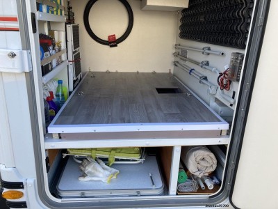

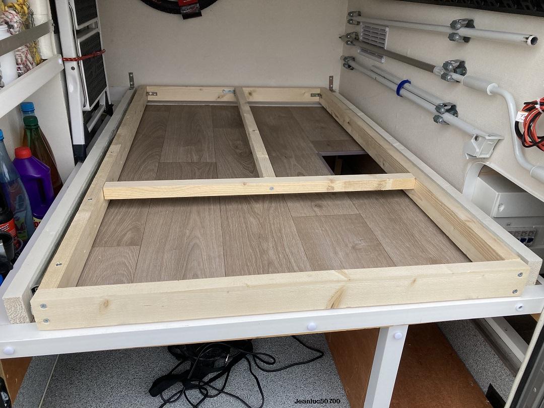

l'emplacement ou seras posé le plateau de contreplaqué peuplier 9 mm.
revêtement et bordure posés.

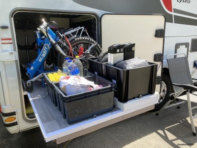

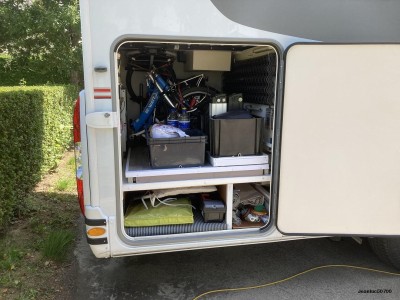

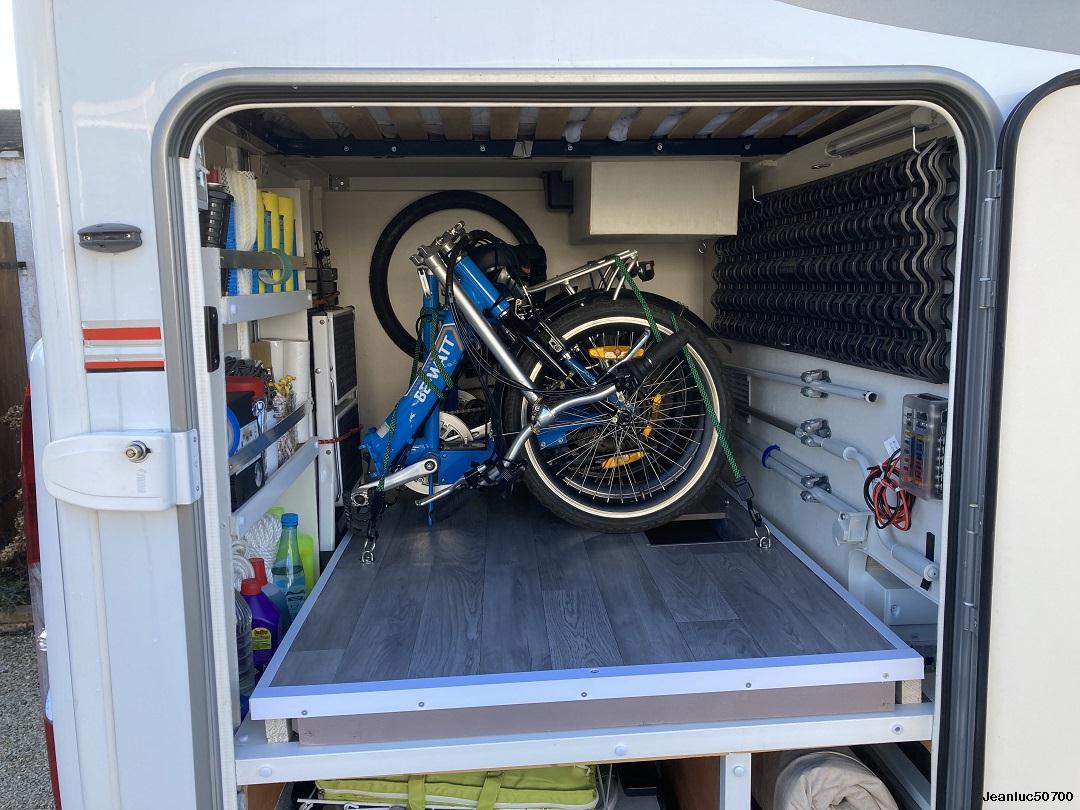

essai vélos

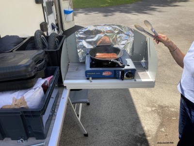

je fais le petit plateau cuisine.
