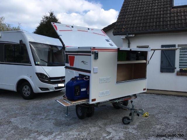

cette fois ,on va partir dans les remorques pour les bricoleurs voyageurs. ;)
pour la petit histoire j'en suis à ma troisième , et comme dis Alain il y a toujours un "truc" qui est mieux que l'autre . Pour la dernière que j'ai faite je pense avoir trouvé .......enfin ,c'est ce que espère mon épouse !

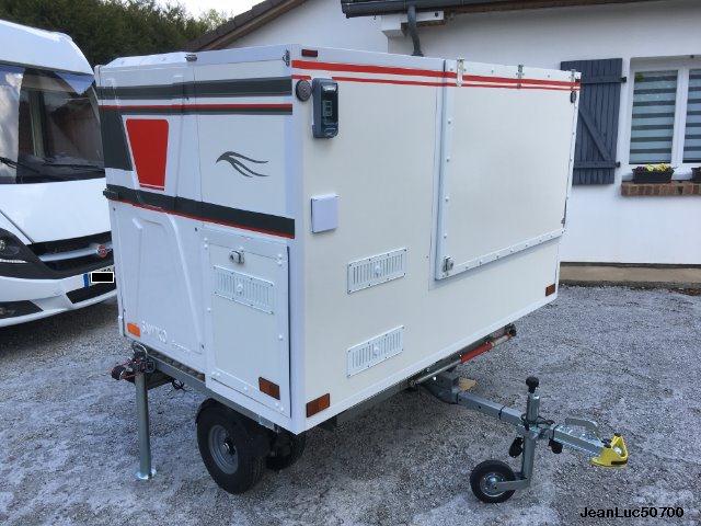

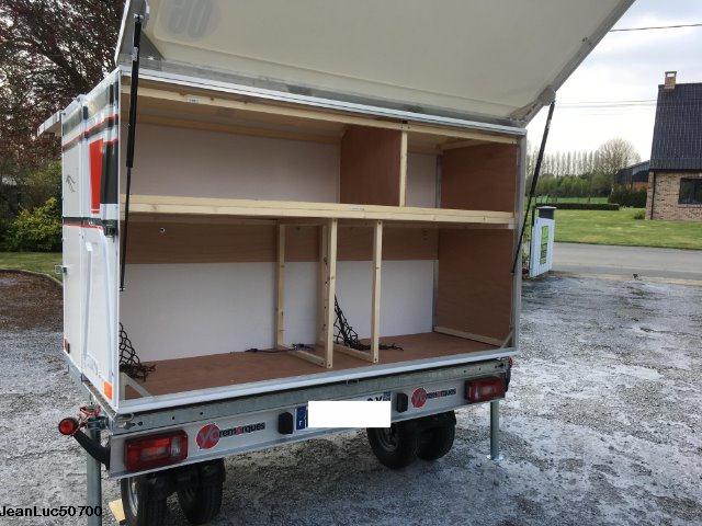

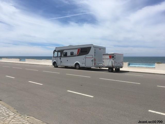

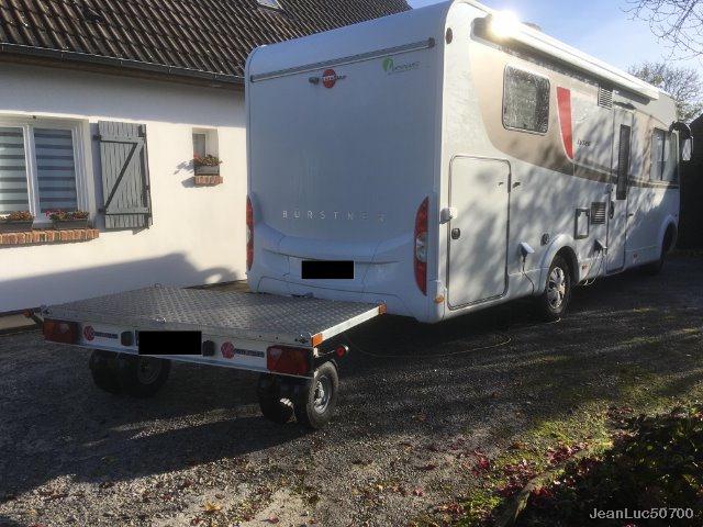

Donc ce bricolage aménagement à été fait en 2019. A l'époque j'étais en 3500kgs , et nous partions à 4 pour un long périple de 7000 kms à en partir du pas de calais pour aller en bretagne ,Espagne ,Portugal (porto, Lisbonne),Gibraltar ,Andorre et retour .
je suis parti sur une base de plateau : largeur 2.00m profondeur 1.00m.
Pourquoi une remorque à roues pivotantes , tout simplement pour les facilités de manœuvre. poids total en charge 400 kgs

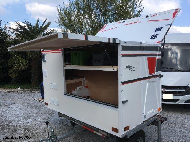

j'avais mis une première partie en coffre sawiko xxxl et la deuxième partie fabriqué par mes soins

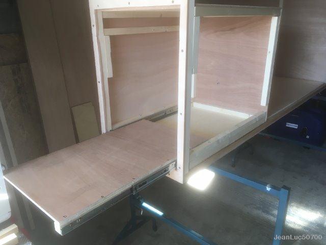

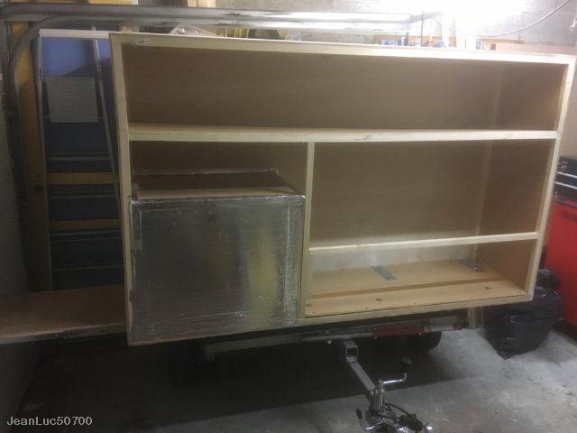

je commence à faire le caisson en contreplaqué peuplier de 8 et je prépare un caisson insonorisé à l'intérieur pour mettre mon groupe électrogène sur glissières.
