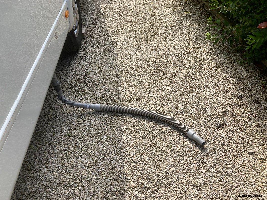

L'histoire de cette modification a été due parce que j'avais perdue la clef de vidange des eaux usées , alors tant qu'à faire ? :ptdr:
qui n'a jamais "tempêté" après celui qui à fait l'aire de vidange , car il n'a pas prévu l'accès à tous les camping car?
j'ai résolu le problème .

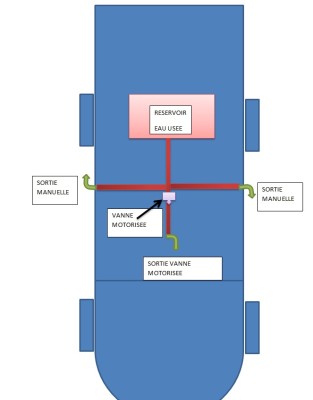

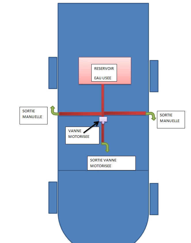

3 sorties
une au milieu avec vanne motorisée
une de chaque coté droit et gauche avec vanne manuelle.

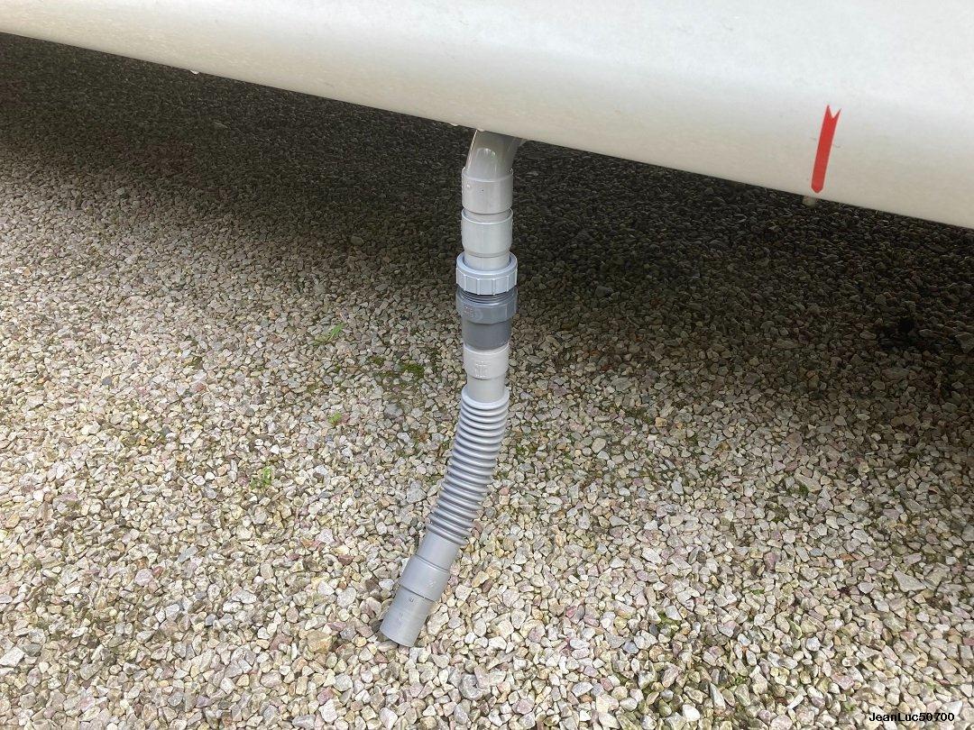

maintenant je ne manœuvre plus .De plus si je suis sur une aire ou camping avec sortie d'eau sur l'emplacement je rajoute un tuyau de différentes longueur et le tour est joué.
Pour commencer voici le plan.Je me suis branché directement à partir de l'ancien tuyau qui rentrait dans le réservoir d'eau usée. Que j'ai raccourci.

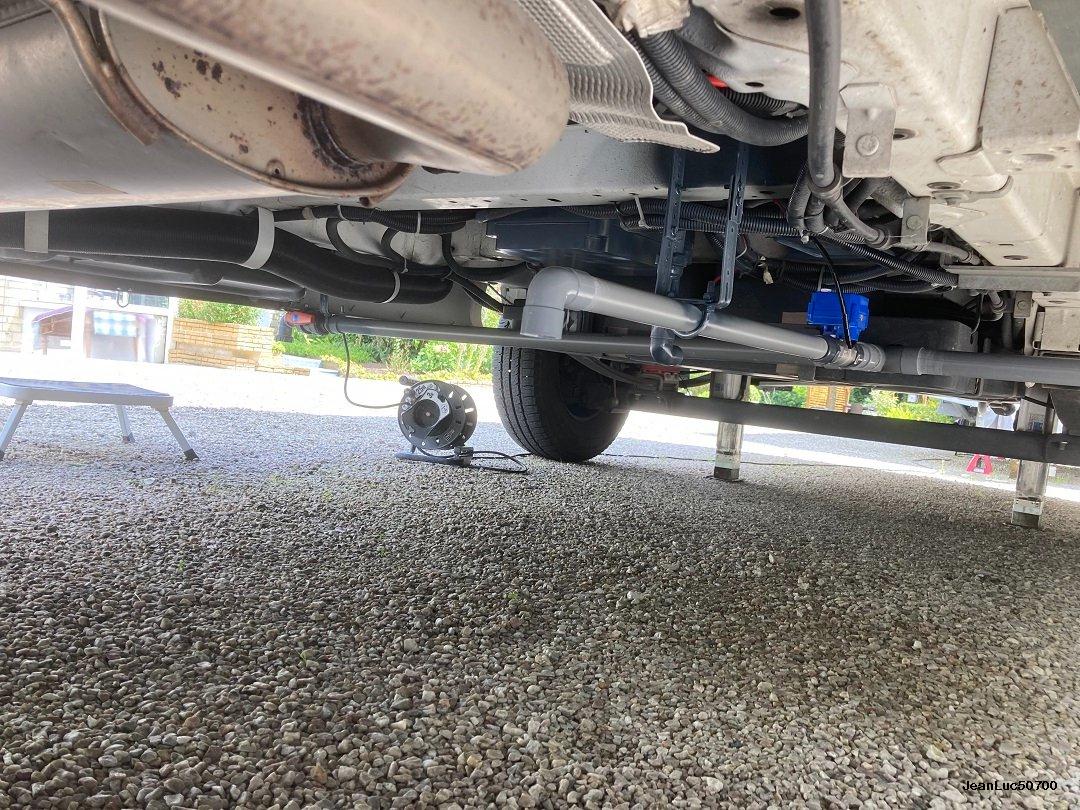

mise en position de la vidange électromagnétique avec télécommande étanche au milieu du camping car.
T de sortie au même niveau pour aller de chaque coté du camping car.

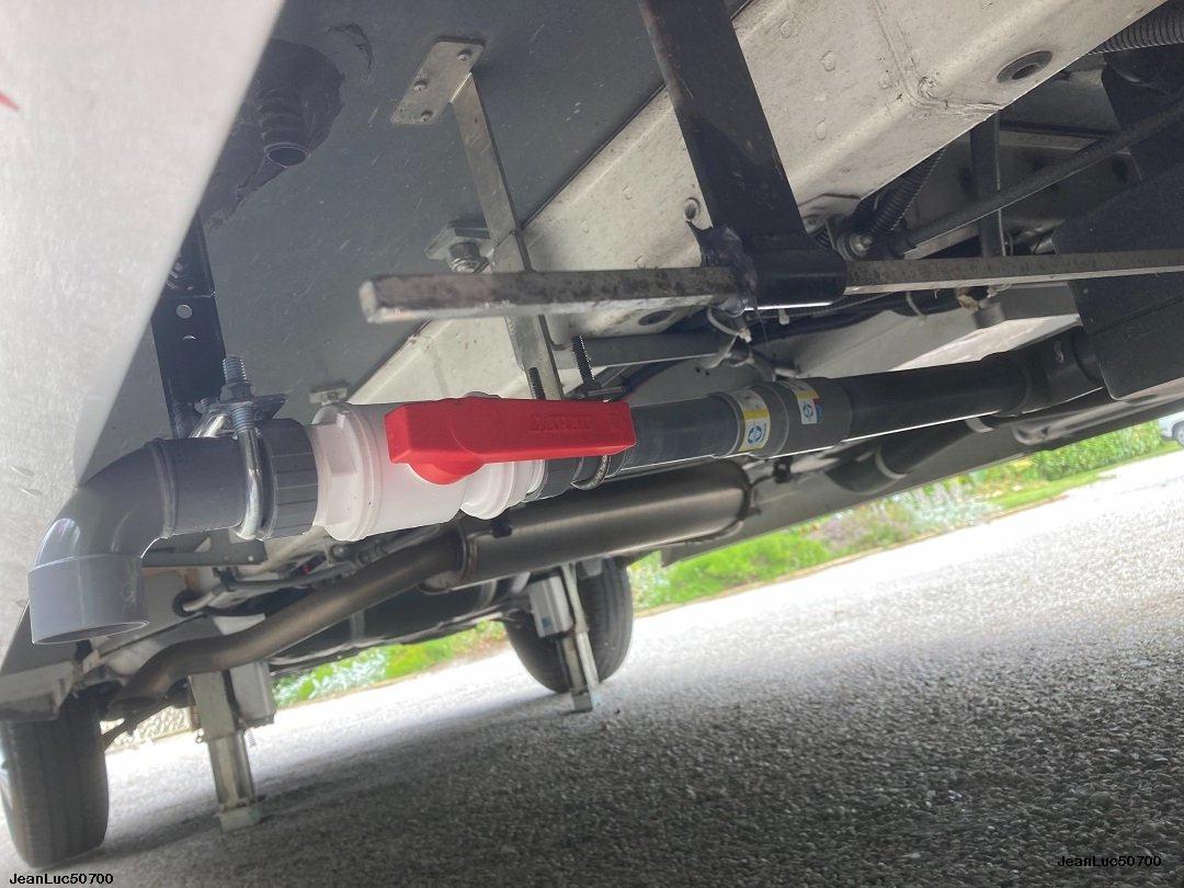

vanne de vidange manuelle de chaque coté

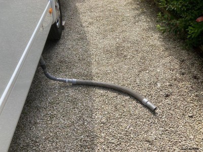

petite rallonge amovible que je met ,lorsque je suis en place , pour remplir mon tanker de 40l et ainsi ne pas déplacer le camping car
et j'ai plusieurs rallonges de différentes mesures qui s'emboitent pour lorsque la vidange se fait sur les emplacements de stationnement. (rare mais cela existe beaucoup au portugal)

Pour "viser" juste, j'avais pensé à mettre une caméra mais je me suis aperçu tout bêtement que mes dans mes rétroviseurs je voyais les deux sorties qui sont à 50 cm à l'avant des roues arrières donc no problème pour bien se positionner.
Pour la vidange du milieu à télécommande , j'ai mis le tuyau de sortie à 50 cm des roues avant ,donc là aussi pas de problème pour se positionner. Quand mes roues avant franchissent la grille ,j'avance un peu et c'est bon.
On a chacun ses petites astuces. ;)
