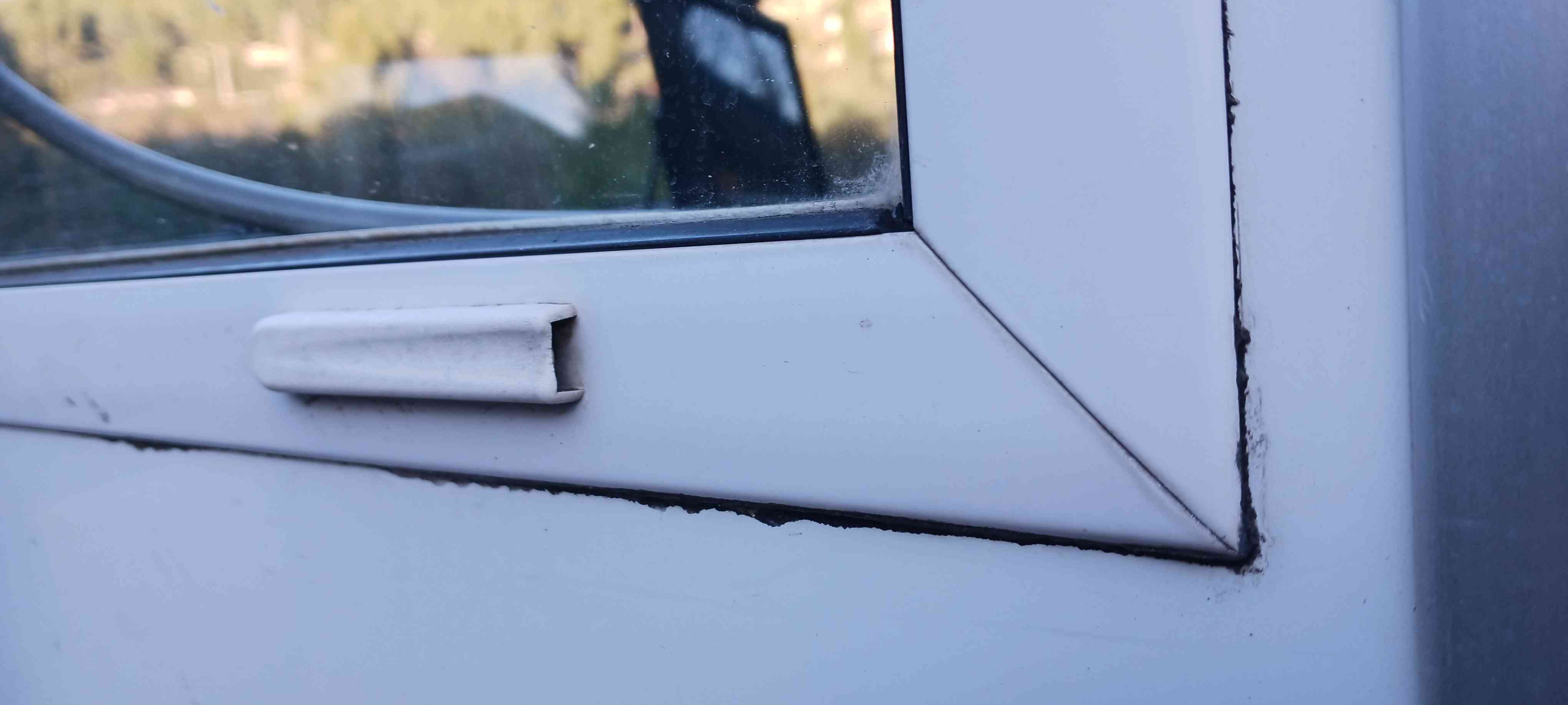

Je cherche (sans succès) 3 "aérateurs" pour remplacer ceux qui sont partis...Si d'aventure un membre a une idée je l'en remercie d'avance. En attendant, j'ai obturé au scotch.

Ce que tu cherches cela s'appelle un " cache tempête".
Par contre tu vas avoir du mal à trouver le même, mais si tu es légèrement bricoleur tu peux adapter ceci. ( voir même le coller avec une colle contact pro .
de plus l'eau ne va pas s'infiltrer
https://www.atouferm.com/pare-tempete-b ... 2x18627335
regarde sur ce site tu as plusieurs modèles, mais perso c'est ce que je mettrais , tu n'investis pas trop pour faire un essai 0.98 euros ;)

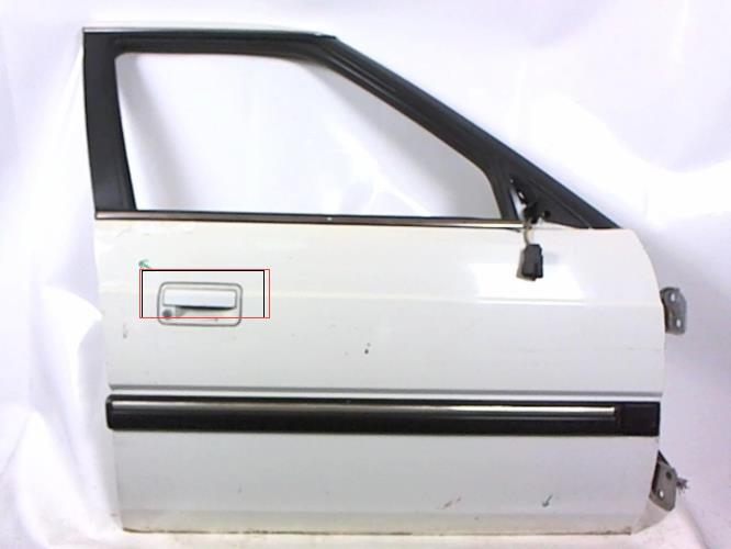

autrement tu vas dans une casse et tu récupères le cache du mécanisme d'ouverture de porte d'une voiture. (comme dans le cadre)
