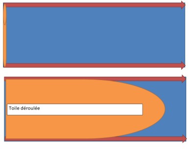

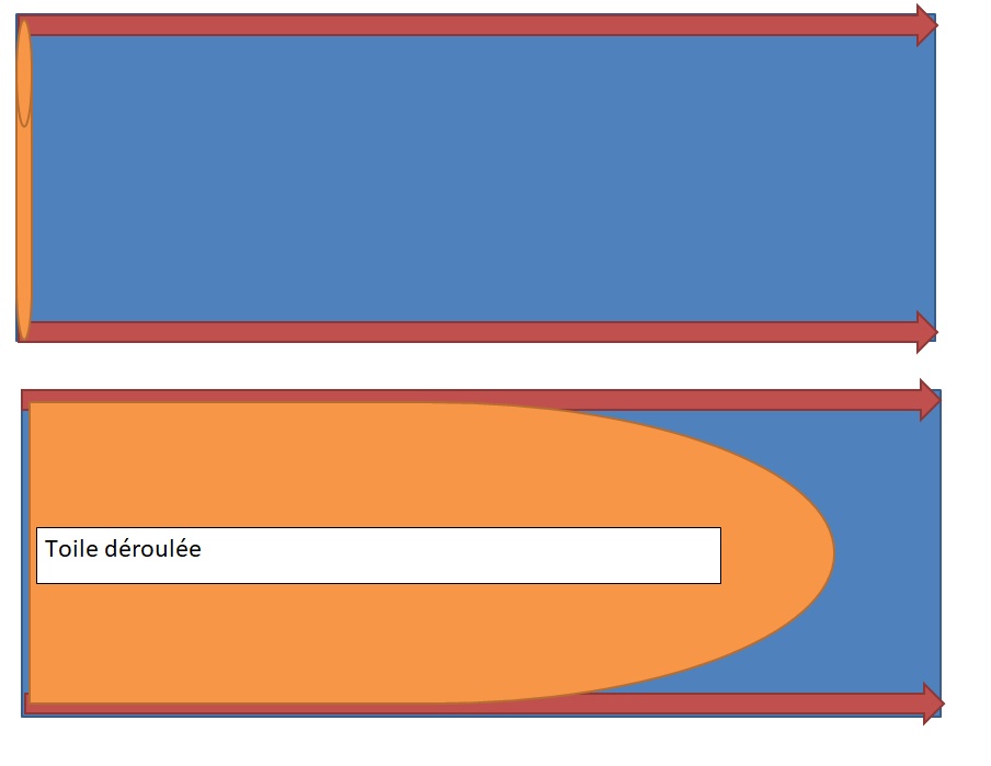

Ce soir en suivant un camion , je vois qu'il avait une toile tendue au dessus de sa cuve pour éviter que les produits s'envolent en roulant.
Et je me suis dis .Mais pourquoi pas un truc comme cela pour protéger le toit ,les panneaux solaire , les hublots ,lorsque la grêle tombe. En plus du tout de bruits
L'idée serait de faire comme un store .
mettre deux rails de chaque coté du camping car.
un guide pris dans les rails pour faire avancer la toile (toile super tendue pour faire un effet de rebondissement du grêlons).
un câble attacher sur le guide et tirer par un petit moteur électrique pour le dérouler et idem pour le réenrouler.
une idée comme le plan. A mon avis cela doit être possible .Va falloir que je cogite cela. :ptdr:

comme un store à l'avant du camping car que tu déroules vers l'arrière.
une sorte de double toit en toile.
...vais cogiter cela :ptdr:

Le problème va être la tension à appliquer sur la toile pour qu'elle soit suffisamment tendue pour faire "rebondir les grêlons. Cela exclue tout montage direct de la toile entre 2 rails latéraux (en plus, il va falloir boulonner sévère). Donc il va falloir considérer les rails latéraux comme des glissières dans lesquelles viennent glisser des "arceaux" qui permettront à la bâche d'être un peu écartée du toit. En plus, il va falloir gérer l'équerre des arceaux par rapport aux glissières (sinon, mise en travers, coinçage et escalade du toit) Puis, il va falloir imaginer (oeillets soudés par exemple) un système permettant de tendre. Sur un intégral de 7 m, ça fait un "paquet" de tissus.... Je connais bien ce type de pb pour avoir, pendant des années, confectionné des bâches pour les bateaux (notamment pour un qui partait en Antarctique....).
Axe de réflexion : 90 km/h (vitesse camping car) = Force 10 = tempête. Donc il va falloir "coffrer" la bâche au repos.

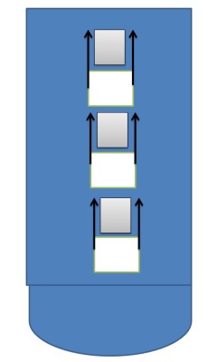

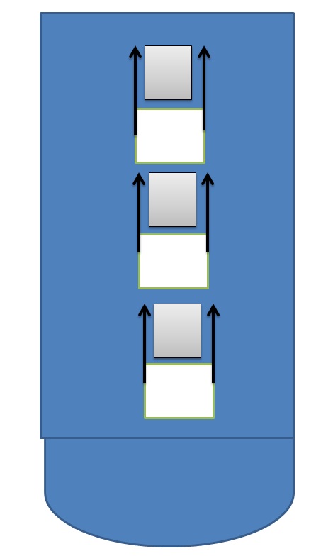

2 rails glissières de chaque cote du lanterneau .
une petite plaque de poly fond (blanche en 8 mm) (http://polyfont.com/fr)
2 petits câble à vélo pour faire glisser la plaque (éventuellement à enroulement auto électriquement)....et le tour est joué. ;)
comme cela. (coté poids ? pas lourd du tout environ 500grs le tout par hublot)
coté étanchéité , les glissières visées sur des cornières alu collées sur le toit à l'aide de la colle à panneau solaire

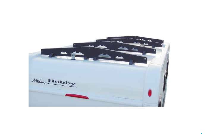

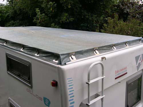

il y a aussi une autre méthode (plus cher ) ,c'est de positionner des profiles de toit pour camping car et de faire un sur toit par du polyfond ( le polyfond c'est comme les cloisons des camions frigos) . Idéal contre la grêle, la pluie, la chaleur et permet quand même d'ouvrir les hublots.
il y a aussi la solution du clacpack.qui donnerait ceci ,mais plus difficile à mettre en place.
