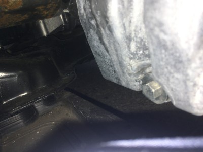

Bonjour à tous, je dois sacrément vieillir, je ne trouve pas le bouchon de vidange d huile moteur de mon camping car , le porteur est un fiat ducato 2.2 de 140 cv , il est tout récent il date de 2022.

sur le mien, même moteur, véhicule immatriculé en mars 2022, mais très probablement sorti de l'usine FIAT en 2021, il est bien à sa place sous le carter d'huile.
de mémoire, pour l'avoir dévissé en juin afin d'enlever un peu d'huile, c'est une clé de 13 à pipe qu'il faut.

Bonsoir, est il sur le côté droit du carter d huile ?

oui, exact, je m'en souviens maintenant, j'avais réussi à le dévisser en écartant un peu le cache plastique sans le démonter. hkhj

Je crois qu'il faut démonter le cache plastique du milieu ET celui de droite pour avoir accès a ce satané bouchon de vidange... ?
Quelqu'un l'a-t-il deja fait ?
Pour info véhicule de 2025 AVEC jauge manuelle... ;-)
