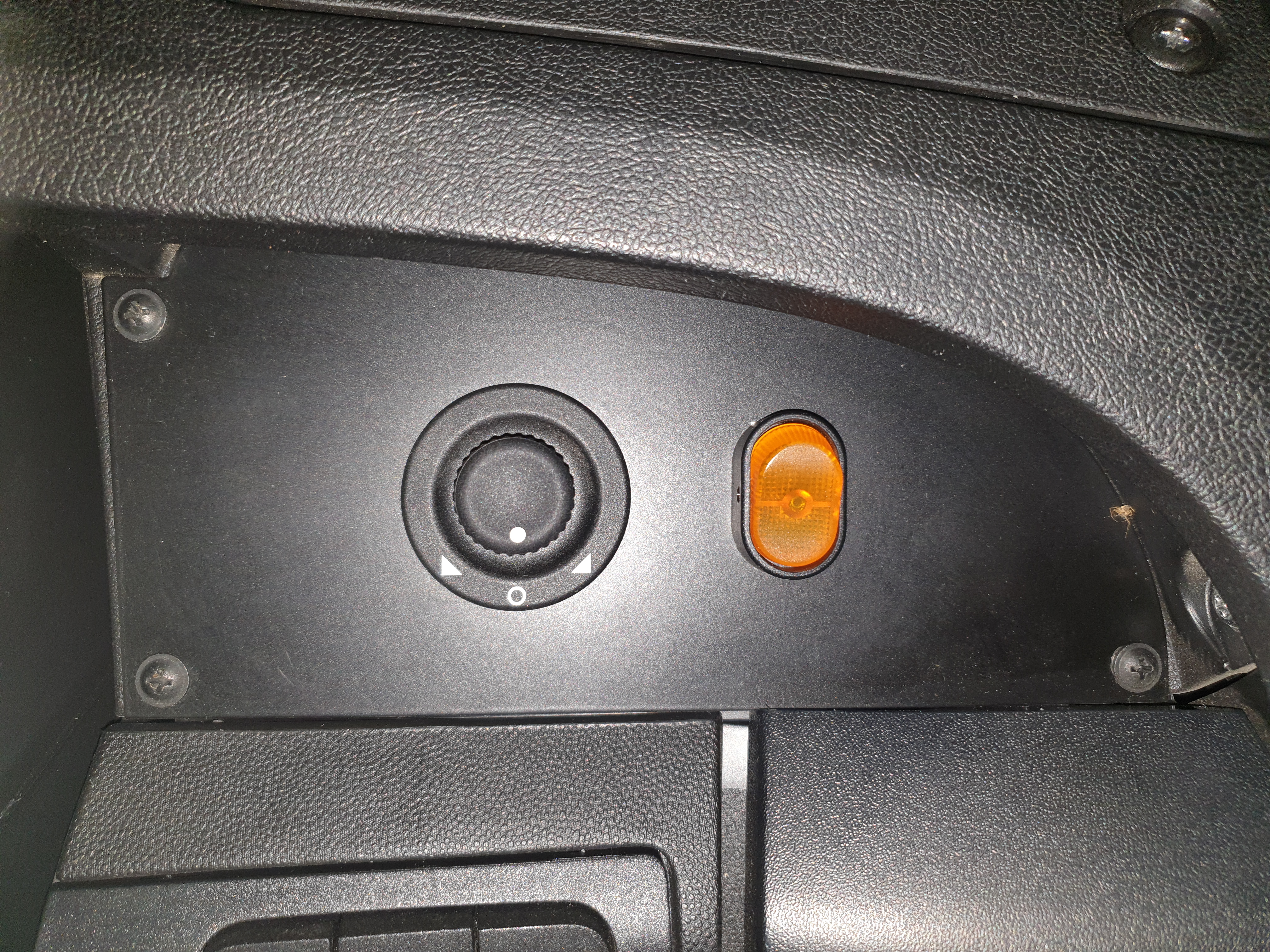

J ai un integral dethleffs trend t 7057
J ai au niveau du tableau de bord cette manette avec "truma" indiquer en bas et ce bouton orange au niveau du tableau de bord qui peut me direxa quoi ils servent

ta manette (rouge en haut et bleu en bas) te sert lorsque le truma est en route à faire une sortie d'air chaud ou froid vers le pare brise.
perso je te te dirais ne t'attends pas à des miracles de ce coté là ,car la soufflerie du truma à du mal à atteindre le pare brise et surtout si tu as un integral.
pour ma part j'ai rajouté à l'intérieur de la gaine chauffante truma ( à environ 2 m des sorties pare brise) qui va jusqu'à celui ci un petit ventilateur 12 volts.
cela à considérablement changer la donne.
le bouton jaune ne me semble pas mis en place par le constructeur car ceux ci auraient mis une signalétique sur celui ci.
à voir avec un concessionnaire.
Tu n'aurais pas un plancher chauffant ? ou un réchauffeur eau usée ? ou tout simplement un dégivreur de rétroviseur.
