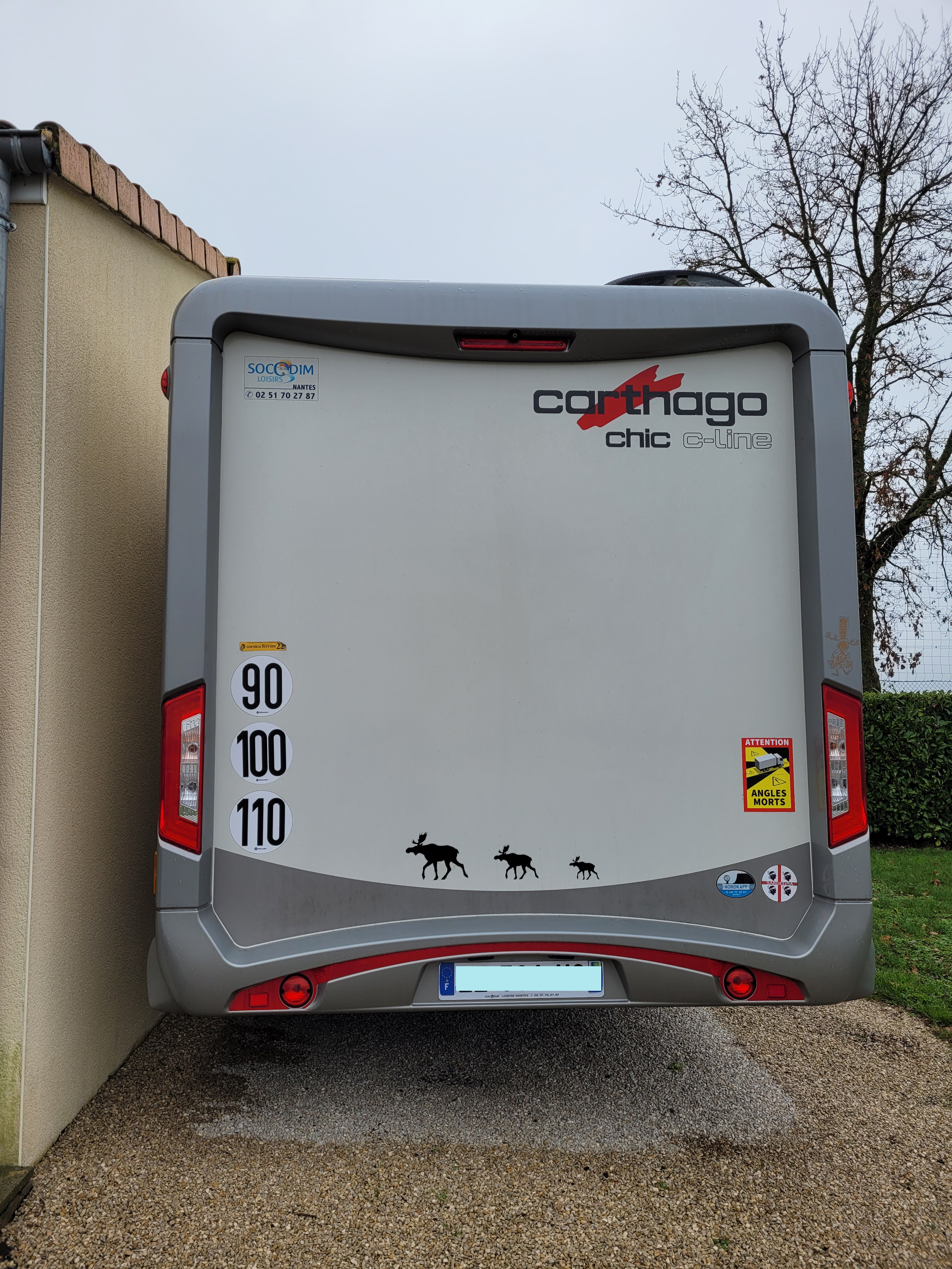

Petit souci depuis hier.
Camping car garé très près du mur, sur les vérins.
Porte cellule complètement bloquée, impossible à ouvrir ( j'ai entendu un bruit de casse dans la serrure et la poignée est devenue toute molle)
Impossible de rentrer dans le CC par la porte conducteur.
Au secours !!!! :couic:

Peut-on dégager les vérins en levant sur cric ?

Si lit central avec grande soute, il est peut être possible de rentrer dans la soute puis soulever le lit. En général ça communique avec la soute.
Sinon passer par un lanterneau ou baie latérale à déverrouiller avec un crochet.

Pour le moment, pas trouvé de solution.
Je vois pas comment on pourrait débloquer les vérins. Et puis même, ensuite il faudrait décaler le CC du mur en le tirant.
C'est une boite auto. Position neutre pour le parking + frein à main .
La vitre latérale est coulissante, mais elle est coincée par une tige métallique, par sécurité
Demain j'appelle le concessionnaire. Heureusement, celui ci se déplace à domicile. On verra ce qu'il préconise.
Je vous tiens au courant. Mais je crains fort que ça nous coûte un bras.
L'année commence bien !
