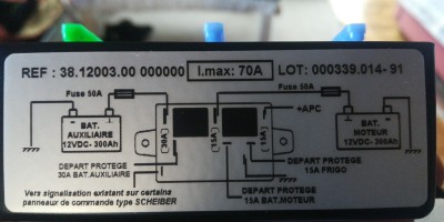

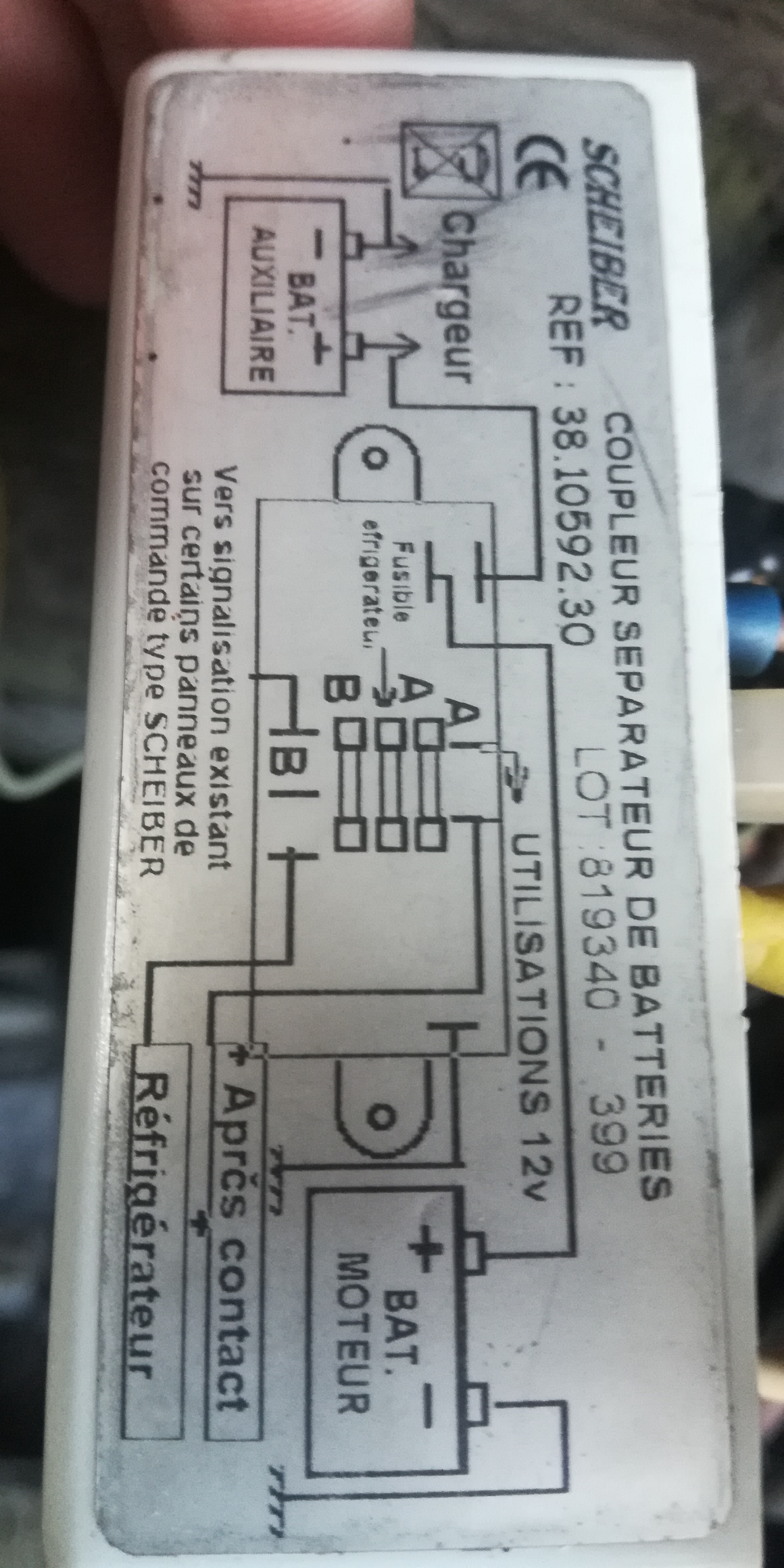

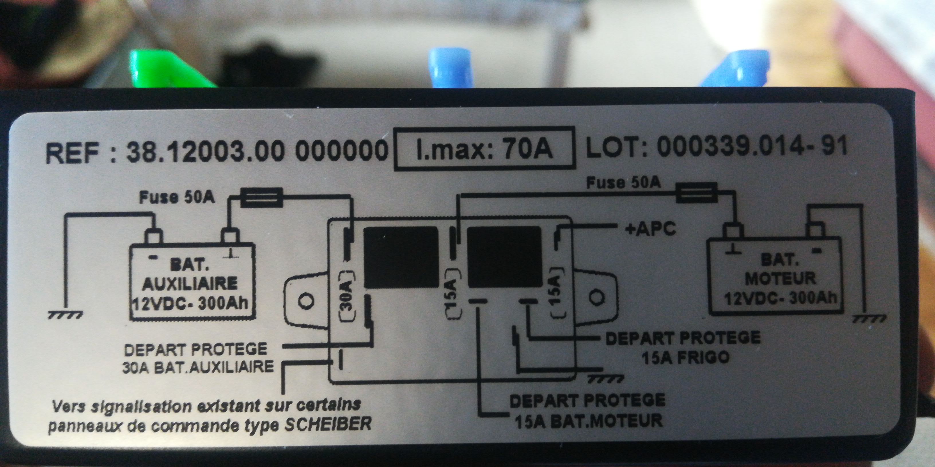

Effectivement la compatibilité semble la bonne mais au vu des références (il ne fabrique plus l'ancien modèle et conseil celui que nous avons acheté). Mais il y a une petite différence dans les schémas électriques, je préfère demander votre avis avant de faire une bêtise.
Voila l'ancien
et le nouveau
Au vu de ces schémas, pensez vous que le changement peut s'opérer simplement en rebranchant les fils actuels ( du vieux coupleurs ) sur le nouveau coupleur ?

A première vue c'est compatible, bien respecter la signalétique.

He bien merci de vos réponses, cela m'a permis de me mettre la tête dedans aussi moi même et c'est vrai que ça n'a pas l'air bien compliqué au final :)
