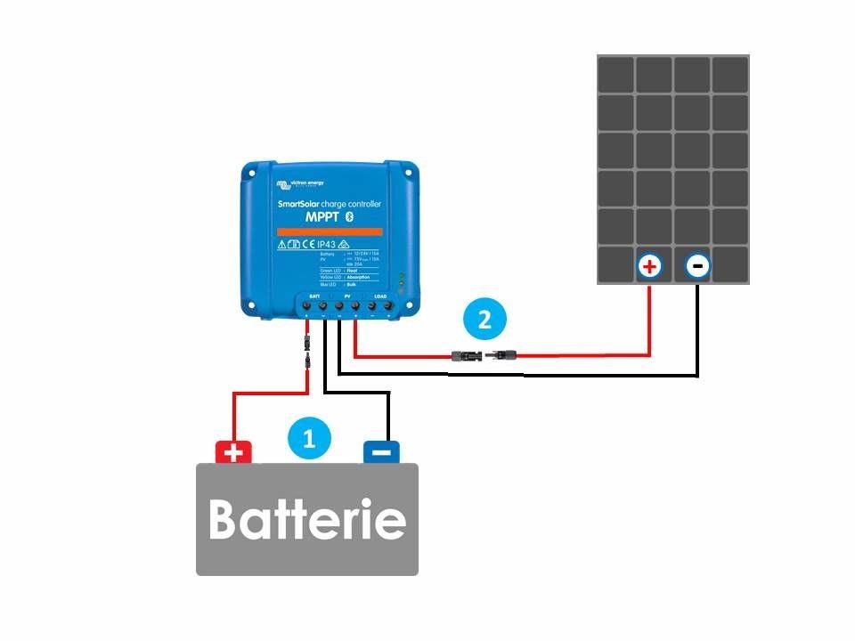

DAYLICE, normalement tes panneaux solaires sont relié à un régulateur (soit un MPPT un un PWM) suivant la puissance de tes panneaux solaires.
Les régulateurs c'est l'appareil qui arrive juste aprés les panneaux solaires.
dessus tu as un ou 2 fusibles, tu as juste à les enlever.
si bien que l'alimentation qui va du MPPT ou PWM vers la batterie ne sera plus active et tu pourras donc travailler sans soucis.
un petit tuyau que je te file ,cela peut paraitre "bébête" , mais j'ai gardé cette habitude , chaque fil électrique que je débranche , je l'isole que cela soit du + ou du -.

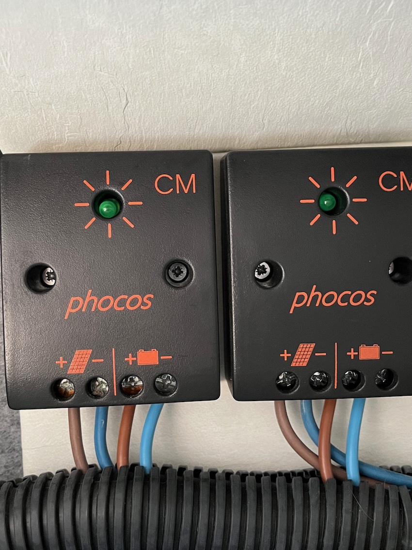

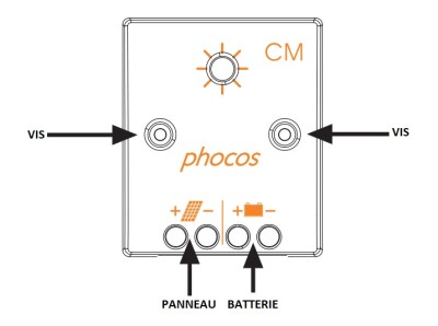

Alors depuis mon doublage du plafond dans un placard je vois arriver un câble à deux petits boitiers FOCOS avec un voyant qui clignote lorsque cela charge .
Il se trouve que l'un des voyants ne clignote pas.
Cela me semble normal dans le sens ou en bas de ce boitier carré d'environ 50 mm de coté j'ai 4 fils .
Les deux fils ont le "logo " d'un capteur solaire et à droite un logo de batterie .
Ma tension au panneau est de 20v et j'en déduis donc que c'est soit le voyant qui ne fonctionne pas soit qu'il se coupe car la batterie pour ce panneau à 13,7V
j'ai donc à coté un autre boitier identique qui lui clignote j'ai 19,6 volts de tension et une batterie un poil plus faible .
Il n'y a pas sur ces boitiers des fusibles .

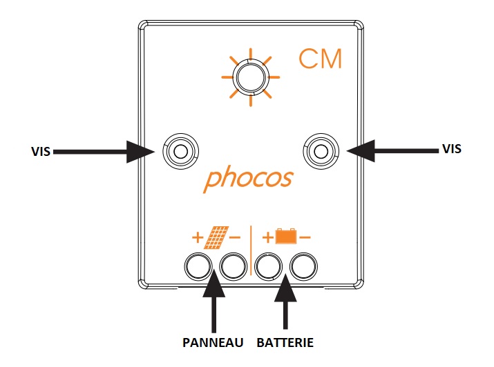

ton régulateur PHOCOS :ptdr: (pas focos) , c'est un PWM .
C'est un boitier conçu pour les petites structures solaires. Uniquement pour batterie plomb,gel,Agm en 4A ou 10A ,suivant le modele.
tu dois avoir un fusible de 20A ampères pas très loin. La logique veut que cela soit tout prés de ce boitier et visible.
si l'installation a été bien faite le fusible doit être au plus prés de ce boitier pour la sécurité.
le fait d'avoir 2 boitiers électrique , il arrive parfois qu'un "bricoleur" mette 2 PWM qui sont relies en parallèle pour recharger la batterie. On fait quelque fois cela quand les panneaux solaire n'ont pas du tout les mêmes valeurs. Mais chacun des PWM doit avoir au plus prés des boitiers un fusible protecteur. Donc il se peut que tu as 2 panneaux solaires sur le toit et donc 2 PWM.

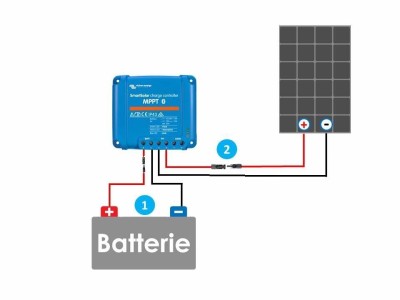

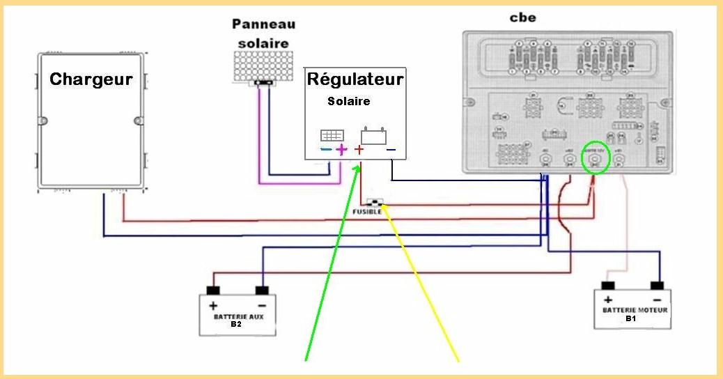

en image simplifiée voici comment cela doit se présenter .Le fusible étant au plus prés du boitier. On met toujours un fusible sur le + de l'alimentation panneau solaire vers PWM et un autre fusible sur l'alimentation + ( le fameux 20A) qui va du régulateur à la batterie.

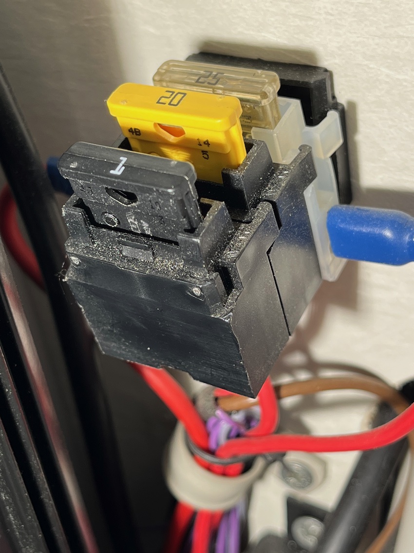

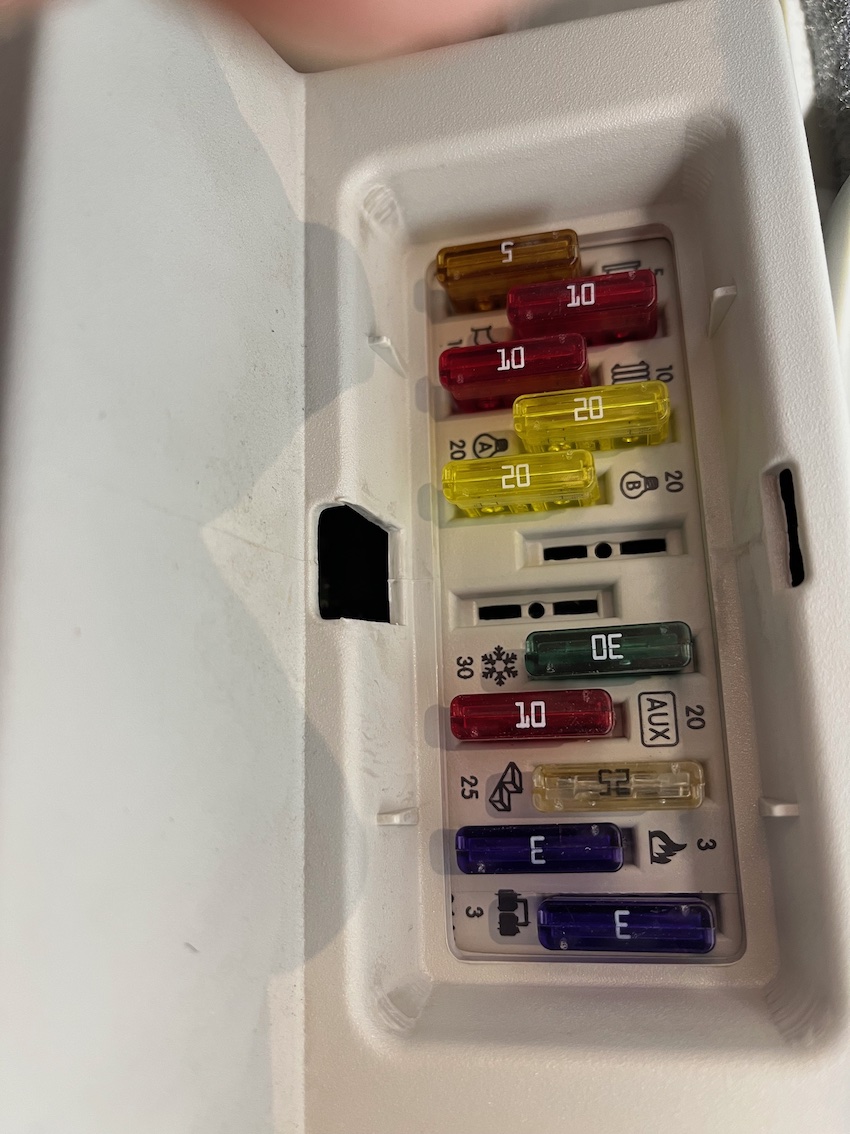

Alors le boitier noir environ 30X30 mm avec les 3 fusibles ( noir 1A/ jaune20A/Translucide 25A ) sur le dessus est à coté du boitier gris avec les autres fusibles est à environ 1mêtre des PHOCOS .
Donc confirmation un PHOCOS par panneau mais identiques VECHLINE 100 .
Et merci pour l'astuce avec le velcro.

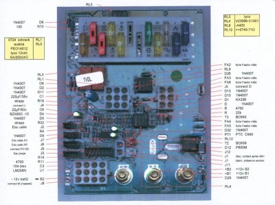

Par contre sur la photo avec le boitier gris ou il y a 10 fusibles .
D'après toi le fusible le plus à droite bleu de 3 A avec le dessin de pontage des 2 Batteries correspondrait à quoi ?
Sinon il faudrait que je teste à l'ohmmètre les fils marron et bleu à condition que le jus ne passe pas dedans !!!

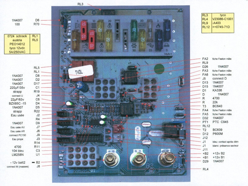

si tu parles du boitier gris ,intitulé CBE 100, ?..... c'est pas celui là qu'il faut démonter. ( ce n'est que ton boitier de commande du c.car....donc ? pas touche !)
tu prends les fils qui partent des 2 régulateurs (ceux ou il y a l'icone batterie) et tu regardes le chemin ou ils vont. La logique veut que tu retrouve en les suivant un fusible sur la ligne + et ensuite après le fusible une ligne + et une ligne - qui vont vers la batterie cellule ou CBE
concernant les fusibles 3A c'est :
le premier = 3 A : ce fusible concerne l’alimentation du gaz (réfrigérateur, cuisine, vanne chauffe-eau etc.). Il dépend du bouton général ON/OFF.
le deuxième = 3 A : ce fusible sert à la protection de la sortie out. (c'est le fusible qui protège le relais alimenté par le D+ alternateur , ce relais en fonction permet la recharge des batteries cellule et moteur .), on va dire comme un coupleur/séparateur.

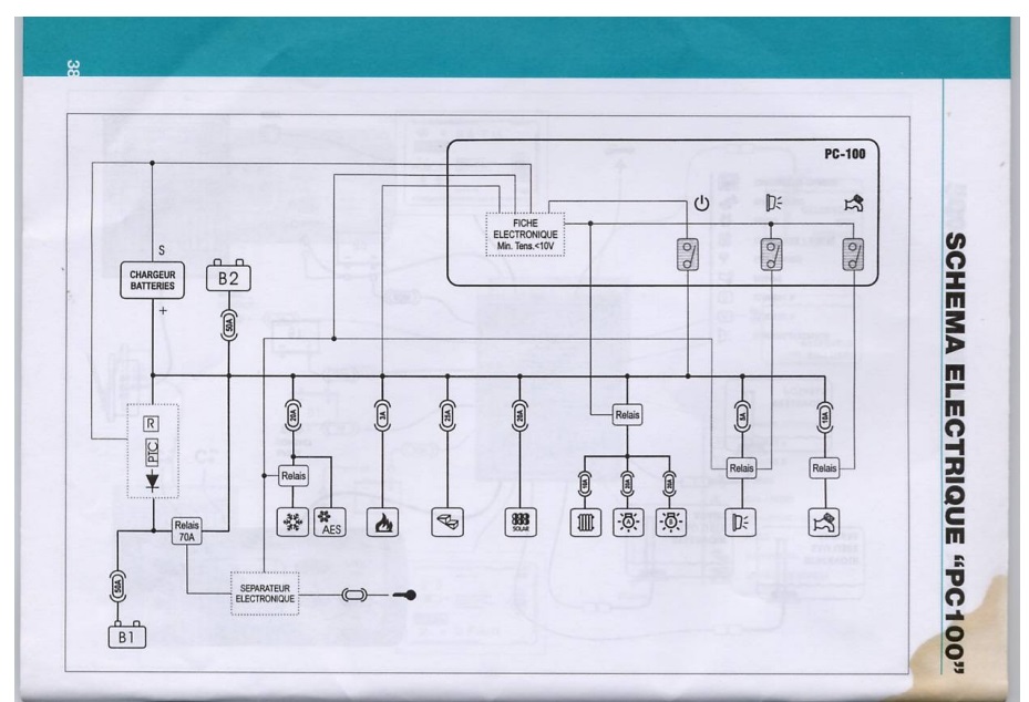

quel le modèle de ton camping car et l'année ?

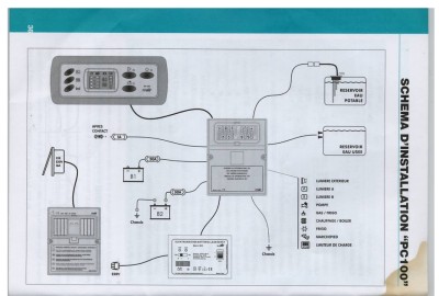

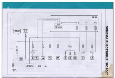

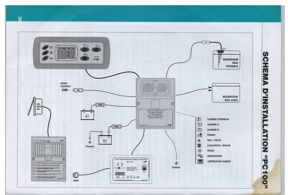

voici le schéma electrique de ton PC100 CBE.
voici un branchement à l'aide du CBE ,Tu vois qu'il y a des fusibles qui sont sur la ligne panneaux solaires vers CBE. La ligne des panneaux solaires allant vers le CBE .
donc tu as bien un fusible extérieur au CBE .C'est celui là qu'il faut que tu trouve pour ne plus alimenter ton CBE.
bien sur si tu es branché 220 volts , tu débranches.

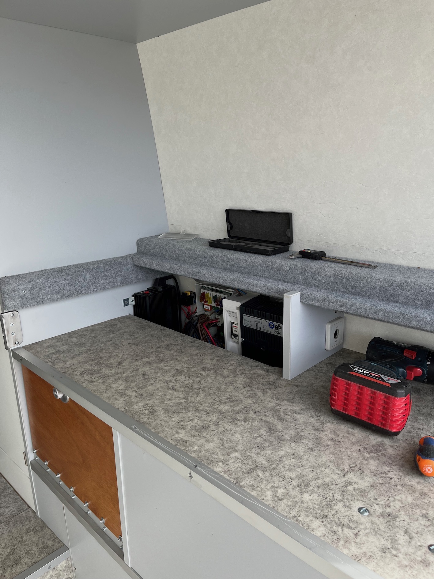

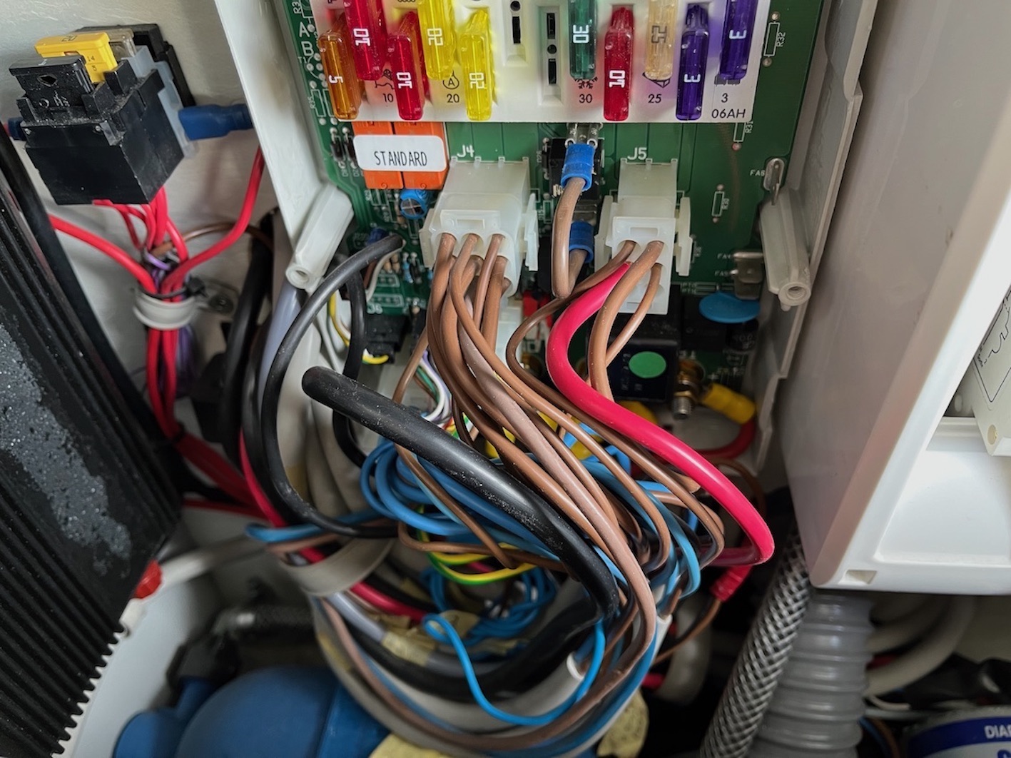

J'ai fais 2 photos mais accessibilité est comme souvent difficile car il me faudrait enlever le rayon ou il y a la visseuse et en dessous il y a le BOILER et toute une tuyauterie pour la douche extérieure etc etc
Donc la photo du "chignon" et quelques cables ont des bouts de scotch avec des repérages soit inaccessible visuellement soit difficilement interprétable par le pékin moyen que je suis ..genre "arrivée / sortie"
J'ai pris la peine de mesurer Les fils en dessous des PHOCOS Bleu /Marron sont très certainement des 2,5mm2 car la gaine fait 3,6/3,7 au pied à coulisse mais en définitive cela ne m'apporte rien de plus comme info mais peut être pour toi , voir confirmer ton croquis du câblage que je vais garder précieusement .MERCI
Ensuite les fils vont vers le toit et derrière le doublage mais comme ils sont dégainés de l'isolant câble je sais pas les reconnaitre dans tous le bazar du chignon .
je vais relire ton post et essayer de comprendre .

si j'en juge tes photos, j'en déduit que des régulateurs jusqu'au boitier fusible (le cpc100) tu a un long métrage de fil électrique sans sécurité fusible. De plus en 2.5 C'est surprenant et voir dangereux.
C'est un pro qui à monté cela ?
si c'est le cas , il faut mieux que tu te rapproches du vendeur ,pour savoir comment ils ont fait le circuit électrique.

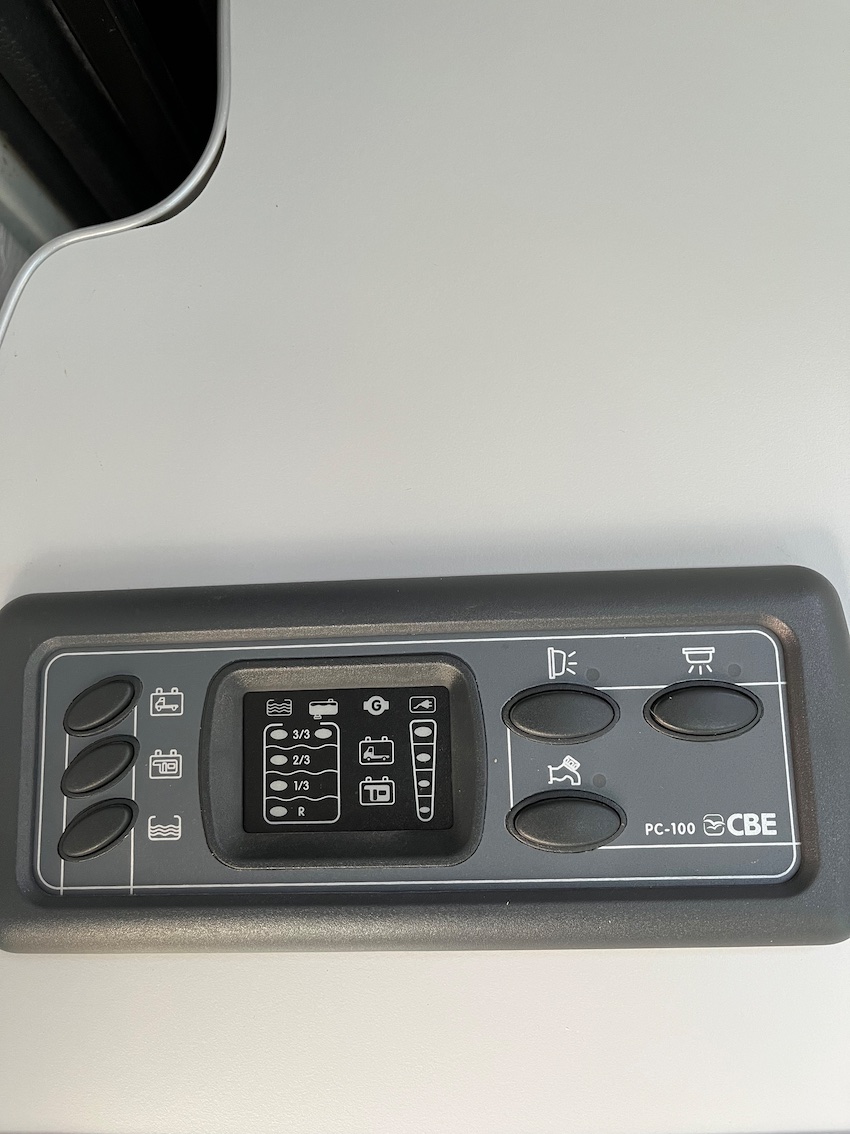

Alors ne trouvant pas des fusibles à d'autres emplacement j'ai essayé tout simplement d'enlever les 3 fusibles De 20 A que j'ai trouvé ( un bien jaune sur le petit boitier noir et 2 Jaune translucide du boitier gris ou il y a la carte électronique ) l'un après l'autre bien entendu .
Et à chaque manip je suis allé vérifier si il y avait une coupure de CBE en appuyant sur le bouton en haut à droite du CBE à savoir ne plus entendre le "click" à chaque appui .
j'ai toujours le "click" et un coup sur deux le voyant vert du bouton CBE en haut à droite qui s'allume ce qui est normal
Donc aucun des 3 fusibles que j'ai trouvé ne semble intervenir sur le CBE ...
Ensuite j'ai constaté que dans la rangée des fusibles du boitier gris clair "électronique "qu'il y a indiqué AUX et 20 il y avait un fusible de 10 A alors je l'ai enlevé et cela n'interviens tjs pas sur le bouton marche arrêt CBE en haut à droite ..
Puis je suis retourné enlever le fusible 25 A ( translucide ) sur le petit boitier noir
ou il y a 3 fusibles et cela ne coupe tjs pas le bouton en haut à droite du CBE

Ce qui m'enerve une fois de plus c'est de "gueniller" pour des "merdouilles". Un exemple mettre un disjoncteur 16A à 3 francs six sous pour la prise 220 volts sur un aménagement à ce prix la c'est petit et mesquin dans un véhicule ou il fait très chaud l'été un Schneider , ou Legrand c'est plus fiable ...cela vieilli mieux .
Comme je n'ai jamais eut de souci électrique il me semblait évident qu'il y avait un fusible, un sectionneur général et Basta
Alors je vais commencer à m'inquiéter si ce "beau " chignon " risque de bruler .
Pour le moment je ne trouve pas de fusibles ailleurs ..et puis ne serais ce que pour la sécurité et les changer il faut de l'accessibilité et je vois pas ou il peut être .
je viens d'avoir une idée . j'ai changé ma prise 220V P 17 j'avais cassé le capot ..et si et Si et si les autres fils qui y sont branchés venaient des batteries ?????

le kit électrique du cbe ,est un kit toujours d'actualité ,qui vaut aux alentours de 249.00 euros ,avec le faisceaux.
sauf que ce kit ,il est bien dit qu'il faut rajouter un fusible avant branchement sur le cbe. ( la ligne qui vient des régulateurs vers le cbe).
Perso je ne pense pas du tout que cela à été fait par l'entreprise.
pour parler positivement .
tu regarde en bas de ton boitier cbs, il y a une connectique à vis, ou certains fils se rejoignent ,(entre autres surement les régulateurs.)
regarde donc ,si tu ne vois pas 2 marrons qui sont sur un plot.
si tu vois cela .cela veut dire que la ligne entre les régulateurs et le tableau n'est pas protégée.
je te joint une photo pour explication. sauf erreur de ma part ,tu devrais retrouver tes fils marrons sur le plot B2.
tu as une solution pour rattraper cela afin de couper le circuit électrique de tes régulateurs qui te permettra de te sécurisé et en même temps pour changer ta batterie..
au niveau de tes régulateurs ( attention tu feras 2 fois ce que je t'explique car tu as 2 régulateurs).
tu déconnectes sous le régulateur le fil marron sous l'icone "batterie",c'est à dire le +.
tu mets un fusible et un autre bout de fil électrique que tu remet dans ton régulateur au +.
si bien que ta ligne sera protéger.
et tu refais l'opération sur l'autre.
je te conseille de prendre ceci comme coupe circuit/fusible. Idéal c'est un disjoncteur que l'on utilise dans l'automobile et avantage tu coupes le circuit quand tu veux et cela ne prends pas de place.
voici le modèle. ( tu ne met pas bien sur un 100A c'était pour l'exemple.) ,mais si tu fais cela tu met 15 A c'est bon pour ton matériel.( PWM ) (les régulateurs)
