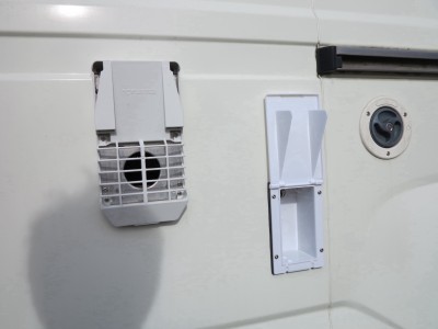

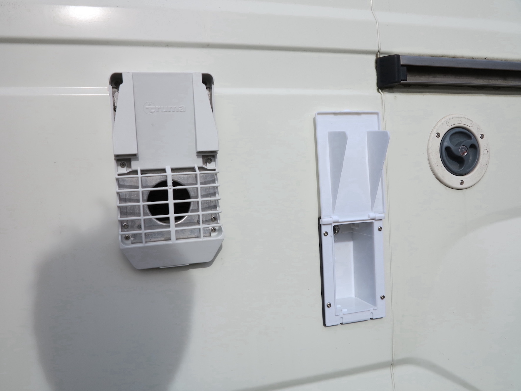

Sur notre fourgon c’est une prise de forme rectangulaire mais il y a d’autres plus carrées.

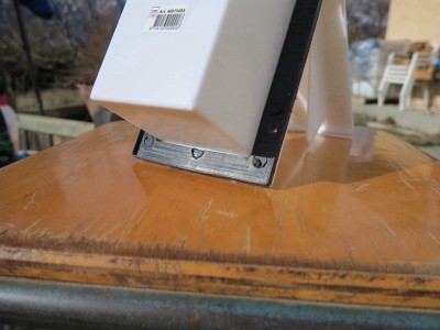

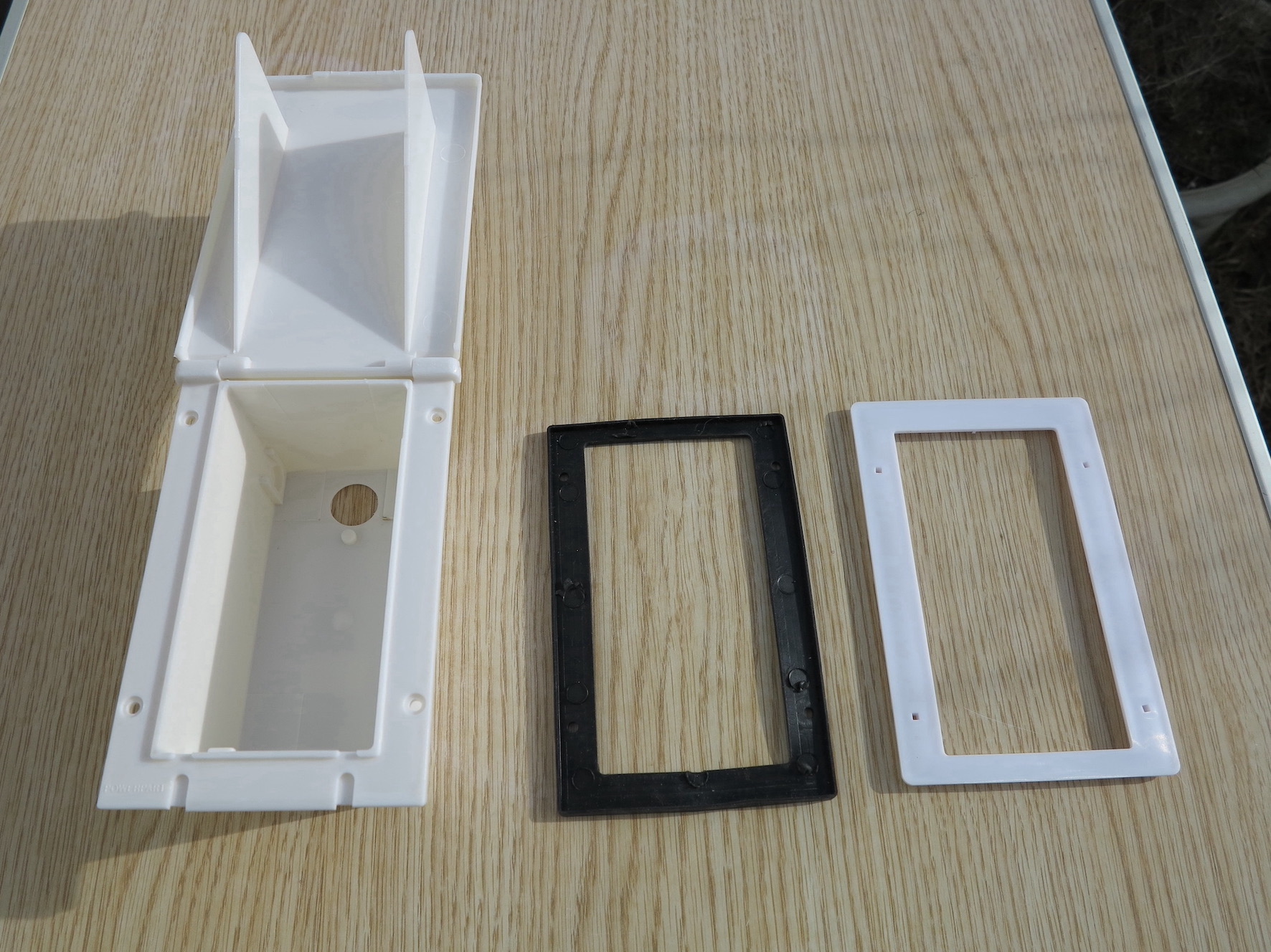

J’ai donc commandé mes deux prises (environ 15 E pièce ) et ,à mon grand étonnement elle sont livrées avec un joint d’appui ou d’embase en caoutchouc , et d’un contre cadre .
Alors que sur mon Isére évasion la prise est collée directement contre la carrosserie.

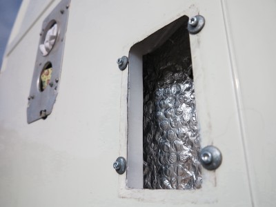

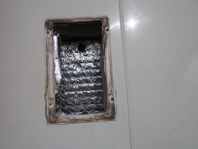

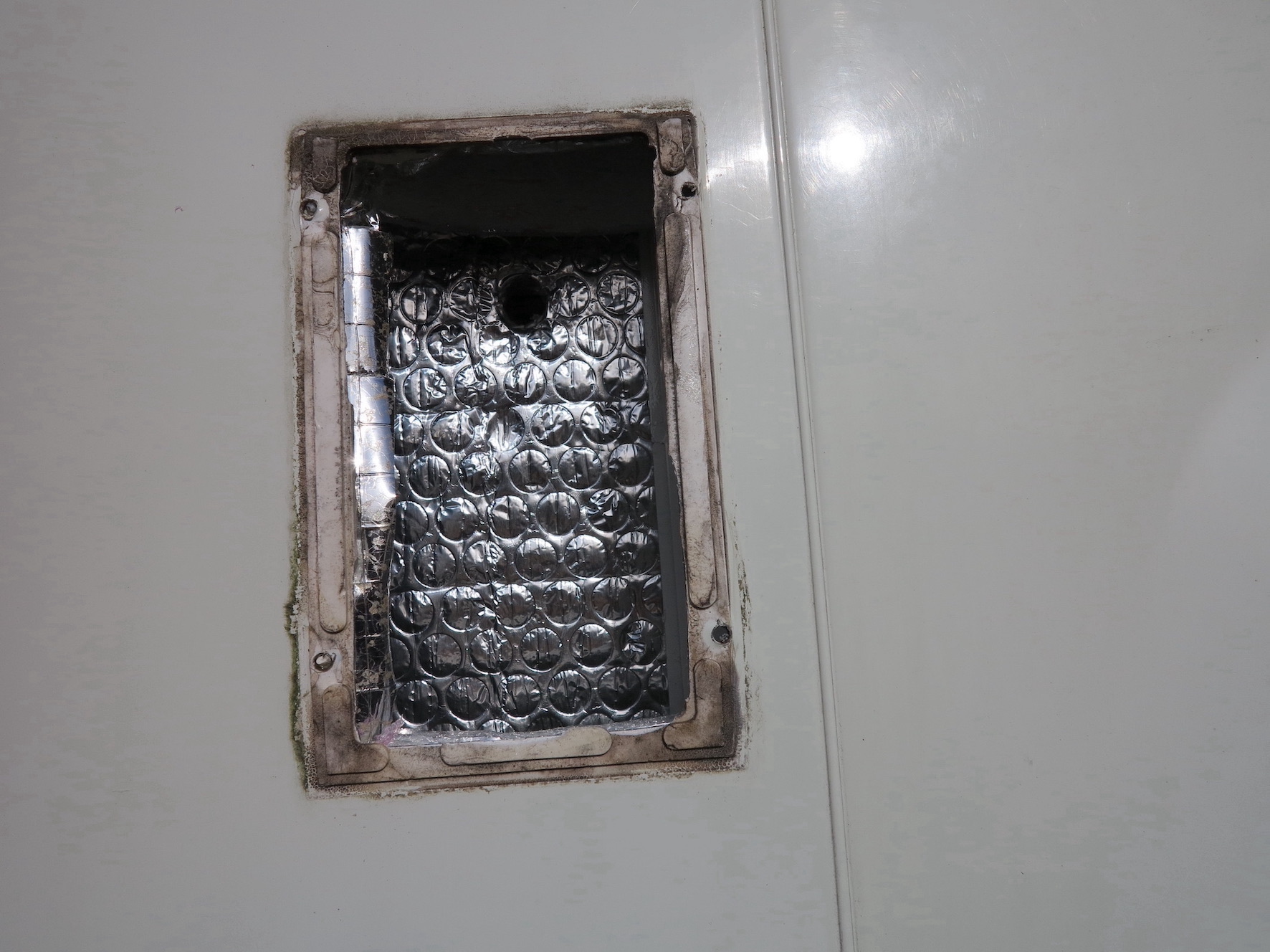

Donc ma prise est enlevée, j’enlève précautionneusement sans ripper …le gros du mastic avec une palette affutée et le reste avec un grattoir plastique genre vieille carte de crédit , un bout de bidon plastique un peu épais etc
Je constate en enlevant le mastic que sur l’épaisseur de la tôle la découpe à été faite mais pas de protection ou de traitement anti rouille …inacceptable à mon gout pour un « grand couturier du camping-car « ..
J’en profite pour y mettre un poil de « Frameto « avec dans une main un petit pinceau et de l’autre un bout de chiffon pour essuyer d’éventuelles coulures .
Heureusement la tôle à juste des reflets de rouille en surface ce qui explique la « réponse Frameto « qui déclenche une réaction chimique et une protection en surface.
Sur une découpe de la Tôle neuve j’aurai utilisé du zinguage à froid.

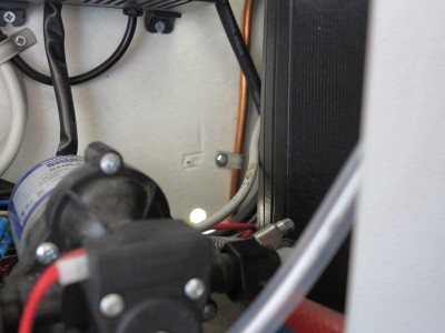

Et la DAMNED il n’y a aucun accès depuis l’intérieur du fourgon …il y a le doublage certes bien isolé mais pas d’accès …et le problème est multiple.
1° Il y a derrière le doublage le câblage électrique tableau régulation fusibles etc et du même coté le boiler Trumatic ..avec arrivée gaz etc etc
2° La prise à été collée de l’extérieur et fixée par 4 vis Parker . Cette fixation à la va vite (pour rester poli ) pose problème pour fixer la nouvelle prise .
Les vis Parker avec un « filetage » type vis à bois ne sont pas faite pour être montées et démontée puisque le serrage s’effectue sur une épaisseur de tôle de 0 ,6 mm.
Il n’y a pas de contre cadre en bois collé à l’intérieur pour éventuellement y mettre des vis à bois …et impossibilité de rentrer le contre cadre en plastique livré avec la prise cadre de l’extérieur , la découpe est trop petite .
3° L’ouverture a été découpée verticalement d’un coté à 28 mm d’un montant et cette partie d’appui est très rigide , mais de l’autre coté pas de montant de renfort ou de cadre et la tôle est relativement souple .
J’avais déjà constaté cela en raccordant la rallonge depuis l’extérieur il y avait une certaine souplesse et comme par hasard c’était l’endroit où le boitier de la prise avait commencé a se fendre .

Lors de l’achat de la prise il y avait un contre cadre en plastique mais complètement inutile dans ce cas de figure puisqu’impossible à rentrer ..et même si j’avais pu le rentrer je n’aurai pas pu le tenir à l’interieur le temps de serrer les vis parker de l’exterieur .

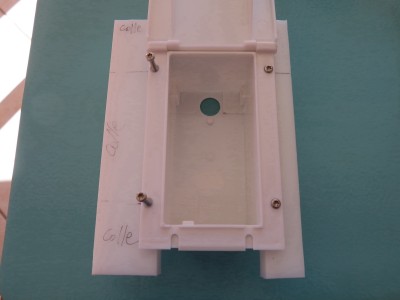

J’ai décidé de fixer des « encrages verticaux latéralement et de les coller seulement il fallait les tenir le temps du sechage du mastic PU (Sika 522)
Il fallait donc d’un côté un renfort de fixation environ 20 /25 mm d’épaisseur de la hauteur de la découpe + environ 20 mm de dépassement en haut et en bas puisqu’il fallait pouvoir le positionner par l’ouie et de largeur 27 mm car souvenez-vous d’un côté il y avait un montant.
Et de l’autre côté j’avais de la place puisque pas de montant et surtout la possibilité de rigidifier ma tôle pour éviter le problème de fléchissement ;
A) Le bois était une possibilité avec serrage avec des vis parker inox …et en cas de re démontage coller une petite cheville en bois …bien compliqué ..pour pouvoir visser à nouveau au prochain remplaçement .
B) Tjs du bois avec un insert en laiton à visser pour une vis de 4mm et ensuite serrage dans le filetage comme une fixation mécanique solide démontable rapidement .
C) Et puis j’ai trouvé mieux dans les 4 tonnes de déménagement de mon atelier ..
Je récupère tout ce que je trouve et j’avais des bouts de plastique blanc (poymere )de 20 mm d’épaisseur pour faire simple c’est le « plastique » des planches à découper des bouchers.
Et ce matériaux se Taraude très bien ne rouille pas .
J’ai donc découpé mes renforts je les ai positionné l’un après l’autre après tracage , fixé provisoirement avec un petit serre joint et de l’extérieur j’ai repéré les trous des vis Parker avec un feutre indélébile .
J’ai mis un peu de temps à les positionner et elles m’ont échappé des mains mais souvenez vous j’avais mis des morceaux de mousse ..
Après pointage j’ai percé au diamétre 3 ,3mm mes piéces , j’ai taraudé à M4 ( taille du taraudage normalisé )
J’ai enduit mes pièce l’une après l’autre bien entendu de mastic bien en face des trous j’ai positionné avec un vieux tourne vis transformé en poinçon dans le trou du haut .
J’ai serré mes pièces de l’exterieur par le trou des vis parker avec des Vis inox j’avais des petite rondelles d’étanchéité (genre rondelles pour fixer des plaques de toit avec un tire fond ) pour ne pas faire de marque sur la carrosserie .

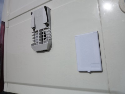

Après ne nuit de séchage, j’ai enlevé mes cales anti chute en mousse et en moins de deux minute je peux monter ou démonter mon boitier .
Bien entendu j’ai utilisé le joint en caoutchouc comme interface entre le boitier et la tôle et par sécurité j’ai mis des 2 côtés du joint une lichette de mastic (SIKA 522).
J’ai serré juste de quoi laisser de la souplesse au joint quand un poil du mastic à « dégueulé « et j’ai lissé avec le doigt un microscopique chanfrein.
Le boitier de la prise plaque bien sur un support rigide et dans 4 ou 5 ans câblage compris je peux renouveler la manip en maximum une heure …
