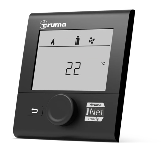

celui ci ? si oui ,tu peux faire sans problème une programmation de ton chauffage au degré prêt et début de chauffe et fin de chauffe
ou as tu celui c?

la commande que nous avons est celle de la photo ( INEX)
celle de CP plus c'est la même ?
Quelle différence entre les 2 ?
ma femme me dit que c'est celle avec la clim!!!!!
c'est vrai ?
je ne savais pas que je pouvais mettre seulement la ventilation sans chauffage.
Moi, quand j'allume le chauffage uniquement, et, a la longue, j'ai de l'eau chaude sans réserve du boiler bien sûr.

le truma CP plus ;fonctionne aussi pour la clim, il suffit de rajouter la pièce de commande inet ready.
La différence ? perso j'ai étudié les deux , je dirais dans ce que font les appareils , ils font à l'identique tous les deux.
le truma cp plus et éventuellement l'ajout du inet ready me semble plus intuitif, mieux conçu et surtout simple au maniement.
l'autre ,truma à fait un "condensé" dans le même appareil et beaucoup plus tourné vers la gestion électronique et écran. Par contre je le trouve plus difficile à mettre en œuvre et l'information erreur ne vient pas en visuelle aussitôt.Le reset est aussi trés spéciale à faire pour effacer les erreurs du aux bugs.
concernant l'eau chaude et le chauffage , avec le truma combi 6 tu n'est pas obligé du tout de mettre l'eau chaude en route , lorsque tu mets le chauffage .Le truma fait les deux en même temps
l'été , tu ne met que sur eau chaude.
coté ventilation , tu peux sans problème ,faire du chaud ( lorsque le chauffage est mis) et faire du froid , lorsque le chauffage n'est pas mis.
tout comme tu peux que cela soit sur le truma cp plus et l'autre ,faire des départs différés (journaliers, semaine, ) en chauffage. Tu peux choisir tes heures de départ et de fin.
