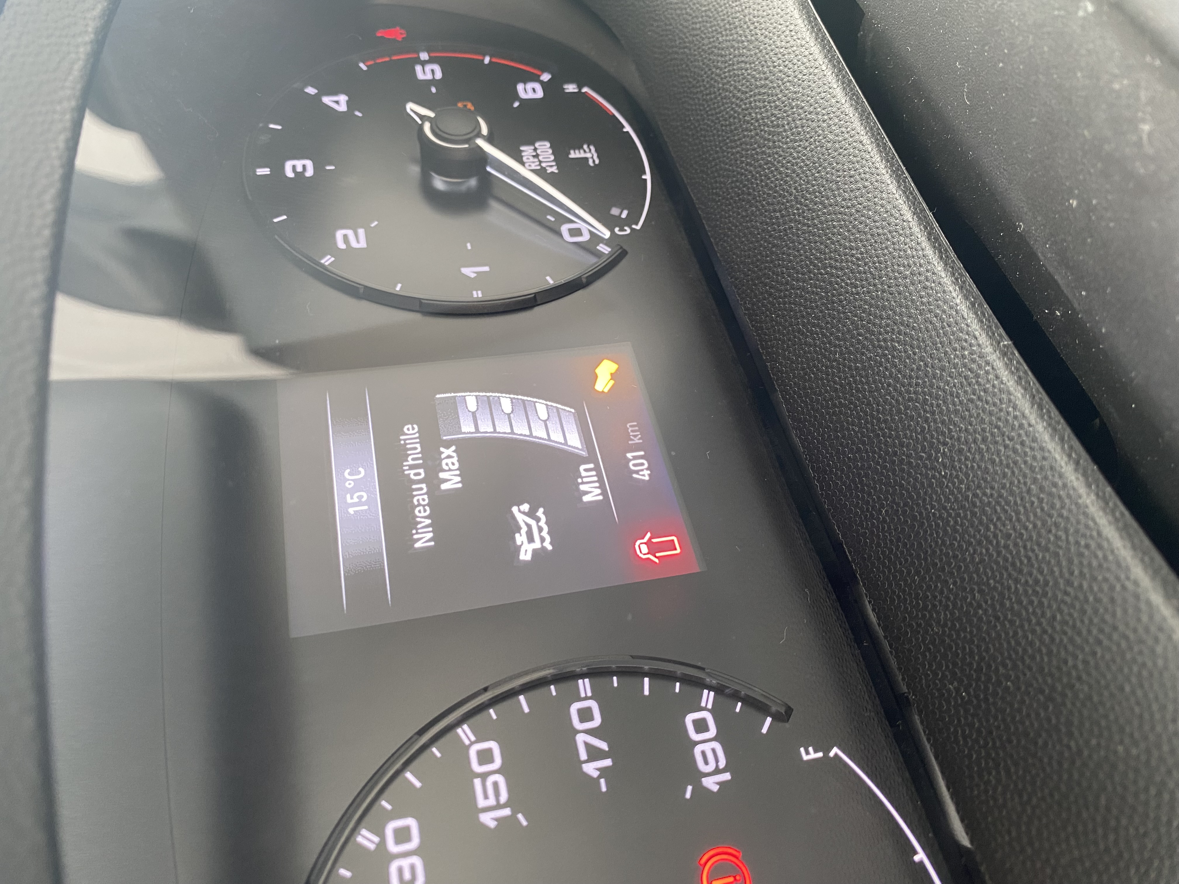

Autre: je serai très intéressé de si tu peux
Mettre le contact, chercher où demander si tu sais pas, le niveau indiqué sur la jauge d'huile électronique
Ouais étant neuf, on va dire qu'il n'a pas bougé, j'aimerais bien savoir la hauteur des traits
Merci d'avance si c'est évidemment possible :respect:

Salut Alain
Pour info, je l’ai réceptionné le 29/02 il avait 6km (collection 2024).

Message non lu par Alain Deloin » 16 mars 2024, 16:23
dhg Maristof pour ta réponse Et surtout la photo bien parlante
Donc, on et vous avez belle et bien là confirmation de ce que j'ai bien souvent dit,
Le dernier trait où on va dire ma graduation complète n'est PAS à faire car CE dernier '' trait '' sera de trop et, alerte au tableau de bord '' trop d'huile ''.
Perso, je suis juste sur le trait dessous les 3/4 et, ça bouge pas du tout ( ok , tant mieux quand même)
Je suis à 5,10 litres étant donné que l'ordi du technicien avait noté 6103, et des brouettes...23 me semble t'il je sais plus
J'ai l'huile qui m'a retiré dans un bidon de 1 litre ( il me l'avait remis en cas où j'aurais besoin de refaire le point en cours de route en disant que chaque moteur est différent et peut éventuellement consommer un petit peu d'huile)
Si d'autres ont des choses à dire ou compléter , faut pas se gêner
Peut-être qu'on devrait reprendre le fil '' apport en huile nouveau Ducato '' enfin, je crois ( ma mémoire est courte, très courte et encore plus en ce moment avec qqs problèmes personnel :oups: )
Nb: j'y reviendrai après ma révision du lundi 25 mars pour vous donner de nouvelles infos à ce sujet :coucou:

Message non lu par Willow » 17 mars 2024, 18:29
Alain Deloin a écrit : 16 mars 2024, 16:23
Le mien qui était neuf en octobre, la jauge était entre la 2ème et la 3 ème graduation, et ça n'a pas bougé depuis à 4200km.
J'hésite à en remettre un peu... :sad:

Hello Willow :mrgreen:
Donc en gros comme chez moi
Un conseil ? Touche pas
Tu fais tes vidanges une fois par an et tu surveille régulièrement le niveau sur ta jauge
Nb: pour rappel, celle ci à mon avis ne bougera sûrement pas SI la batterie n'est pas à toc ( charge ) et l'huile à température de fonctionnement
Perso, je charge régulièrement ( 3 semaines) la batterie avec un petit chargeur ( CTEK MXS 0,5)
Je dirais que si tu veux savoir si celle ci est chargé à '' toc '' ben ....pas certain mais convaincu à 80% que ton stop start ne fonctionne pas si moins OU moteur pas à température ( important d'y penser et celui ci montre relativement vite)
Là aussi, perso je regarde les graduations température eau ET graduation température huile ( 2 traits pour celle ci et milieu pour l'eau)
Si tu n'as pas confiance, ben ...c'est ton problème :ptdr:
J'essaierai de demander à combien de traits correspond le niveau minimum ( 4let qq Chose , à voir sur la feuille que j'ai posté).
Tiens nous au jus de ce que tu décides histoire de savoir si ton voyant s'allume :mrgreen:
Bon, je déconne mais, si vraiment tu voulais en rajouter, tu fais comme notre ami avait dit, qqs gouttes ,tu roules et fais chauffer avec batterie pleine pour voir et si rien ne se passe, tu refais mais franchement, c'est du 10 centilitres au max et attendre plutôt un jour ou deux après avoir bien roulé...
