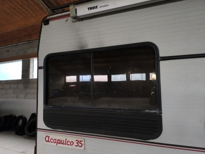

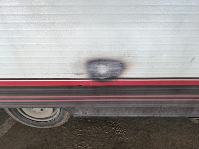

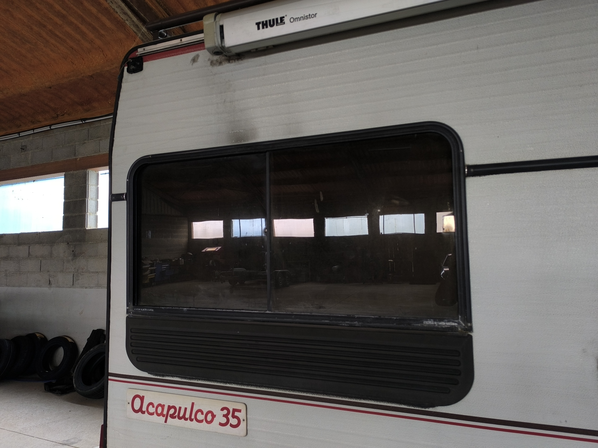

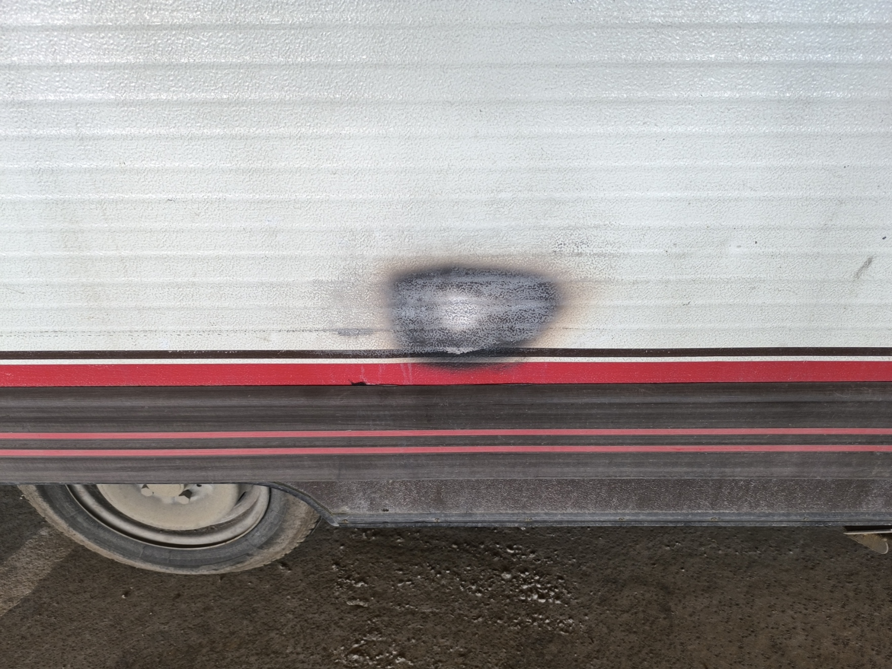

Toutefois, mon impression est que l'incendie a fait des dégâts de surface. Aucune vitre n'a explosé. Les fenestrons sont par contre bien fondus. Le bois de l'aménagement intérieur a fortement noirci a certains endroits mais un simple papier de verre et on retrouve la couleur du bois. Seul une zone de peinture avec une tache de surface équivalente à un CD trahit la chaleur à l'extérieur a environ 50 cm au dessus du plancher et entre les deux fenêtres latérales droite. A cette endroit, la peinture extérieure est noircie.

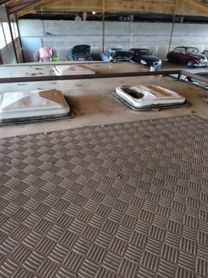

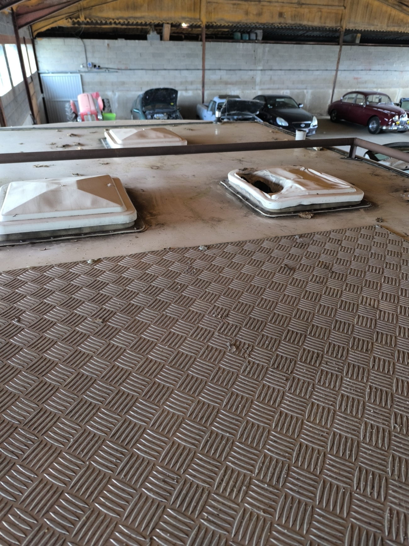

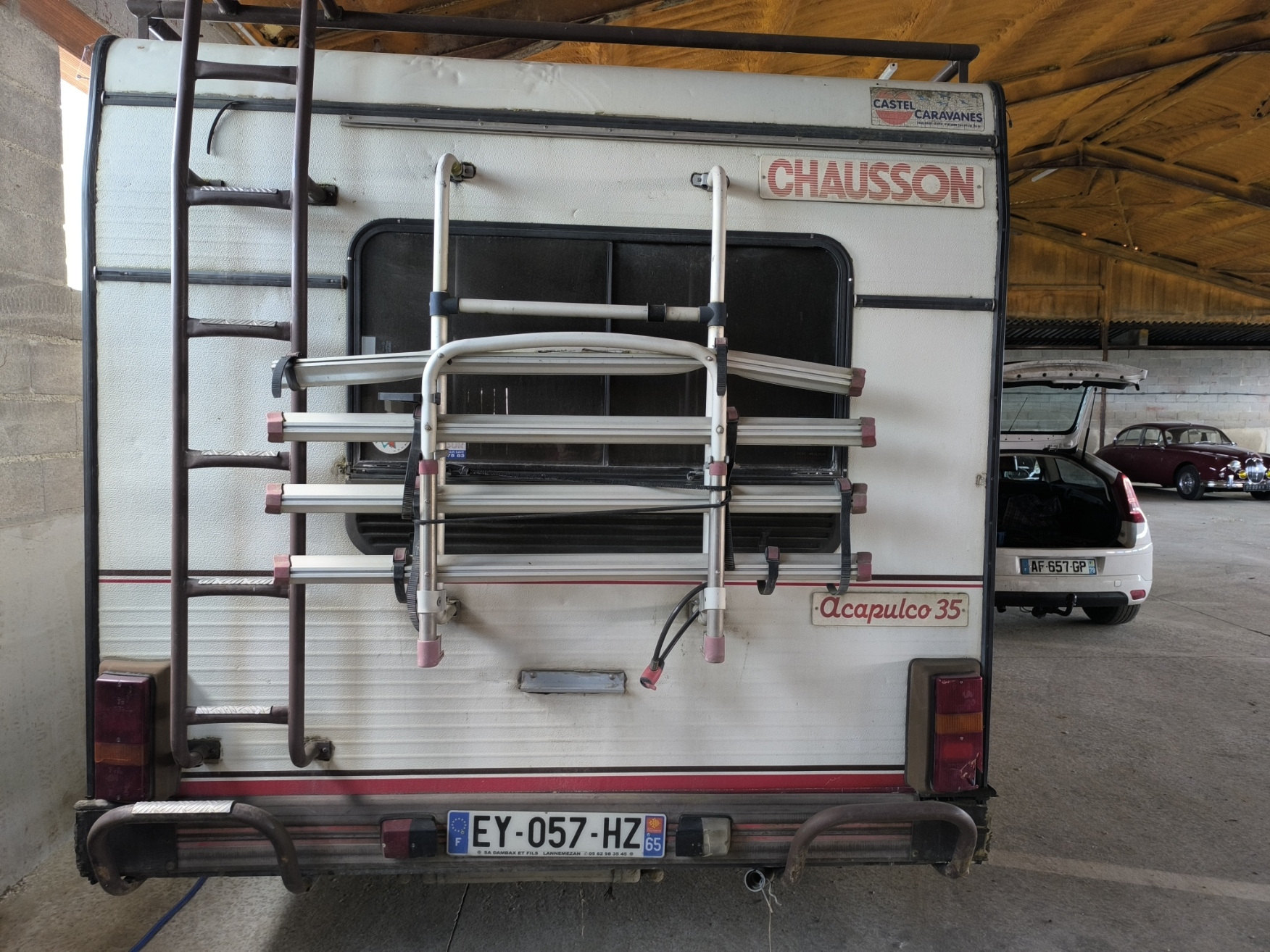

Message non lu par ADESGARCEAUX » 12 avr. 2024, 12:29

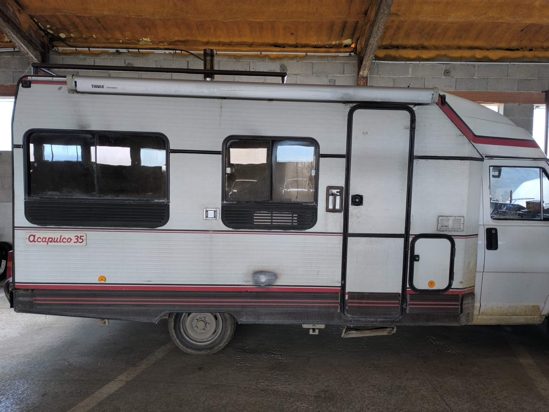

Vue de l'extérieur
Vue de l'extérieur

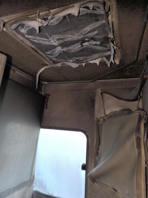

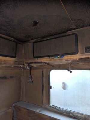

Voici quelques photos du CC. Merci de vos avis sur la réparation possible ou non. je suis toujours preneur de toute documentation technique concernant la conception de la cellule.

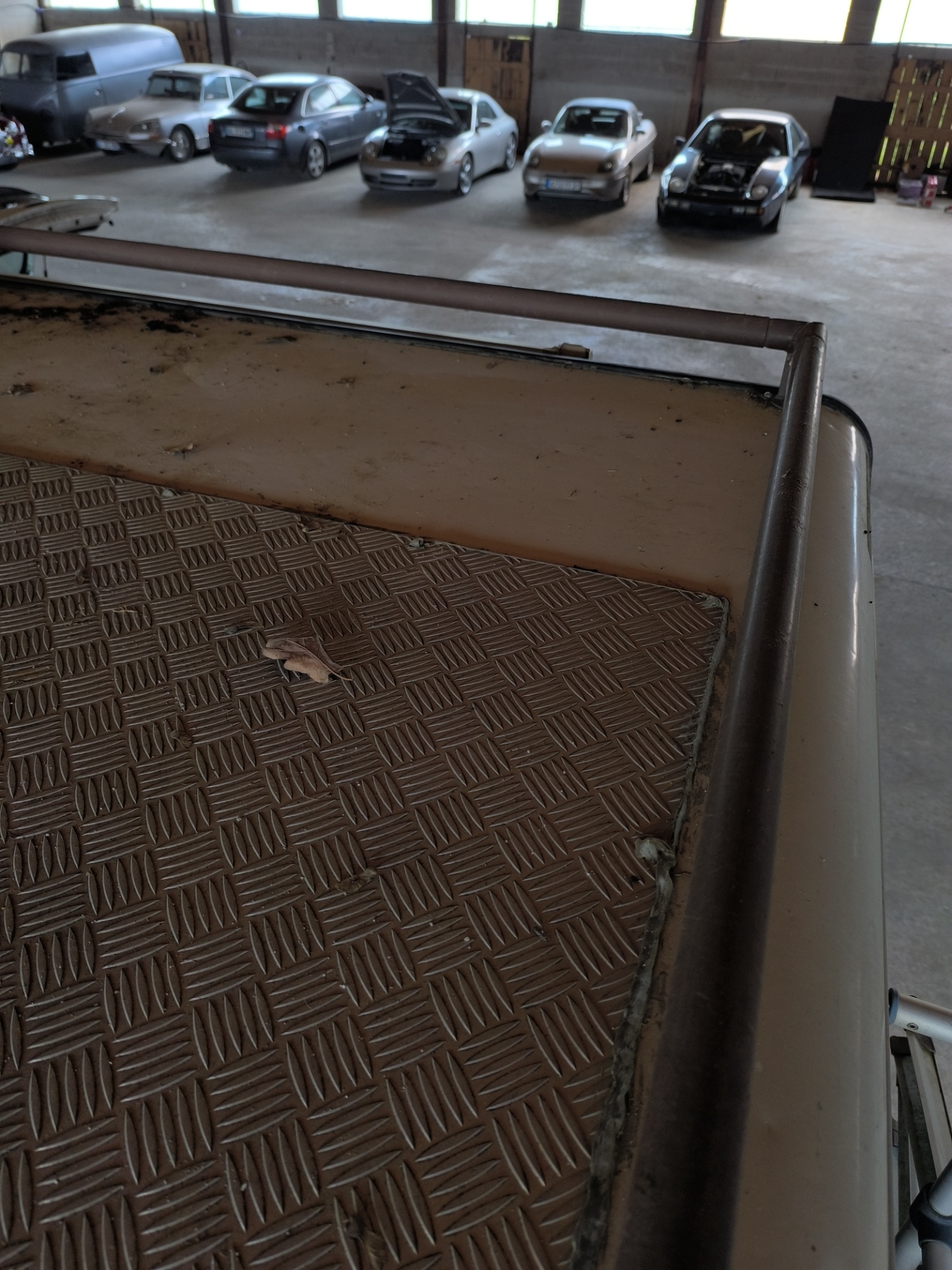

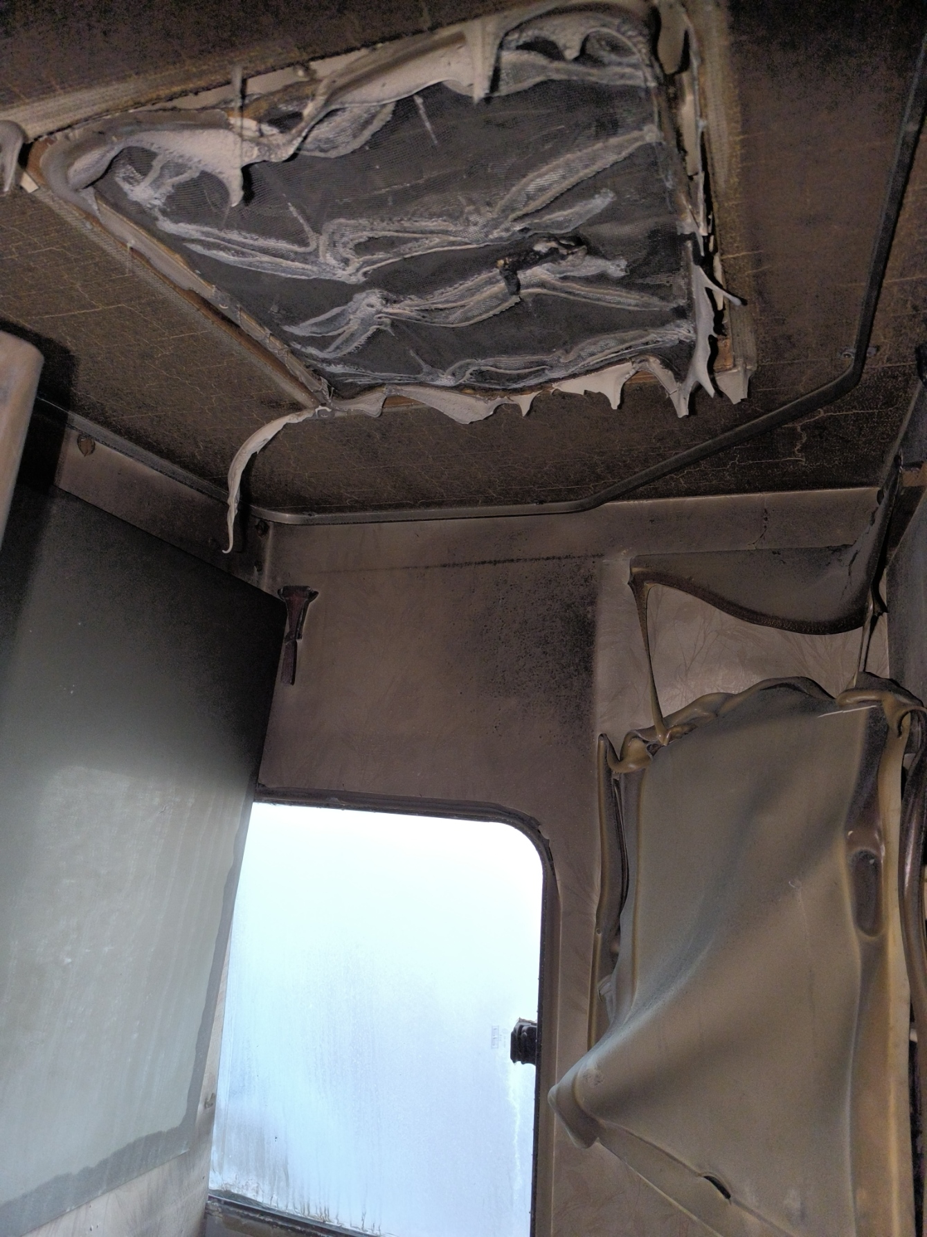

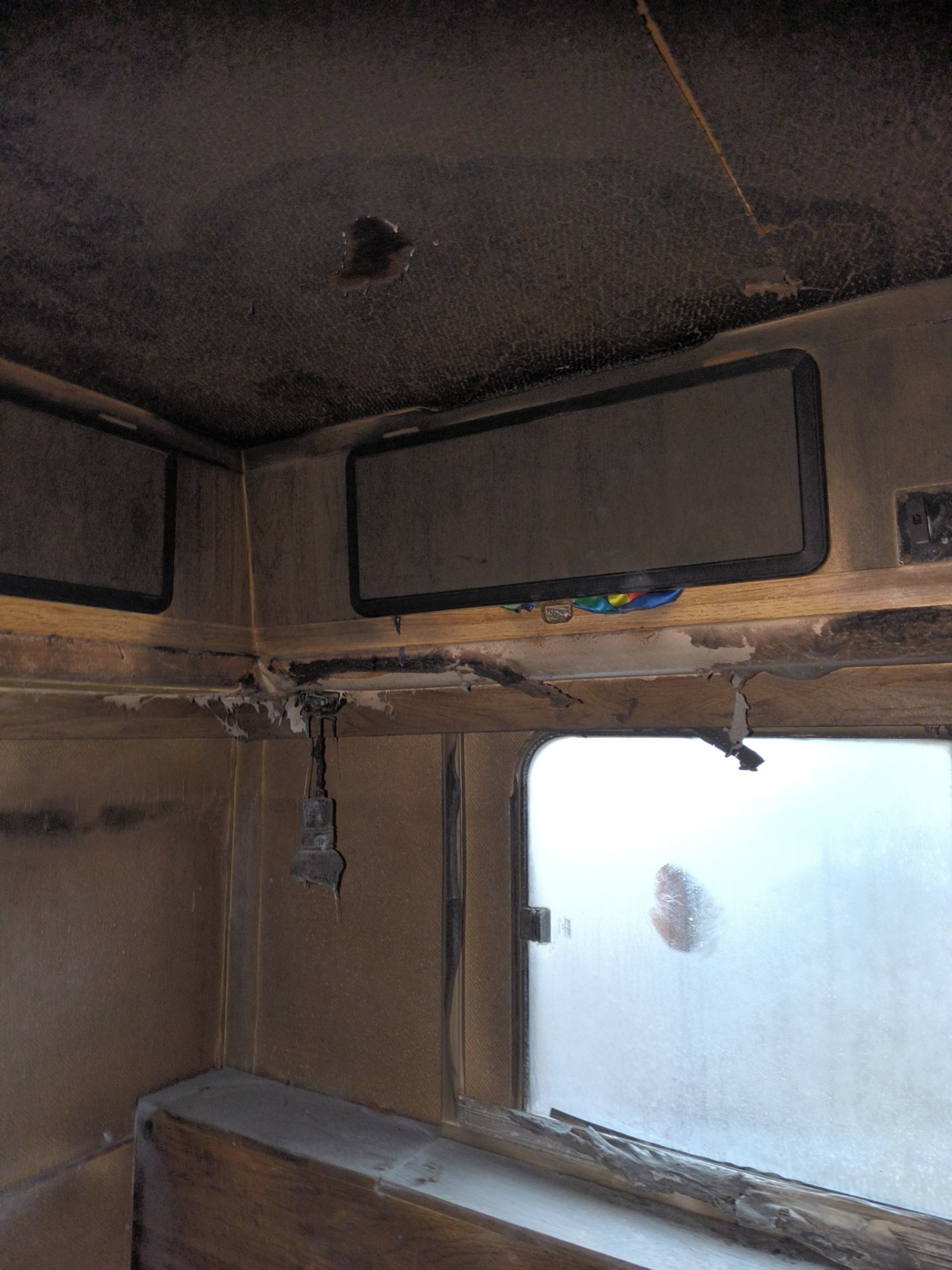

ADESGARCEAUX
Messages : 5
Enregistré le : 29 mars 2024, 13:07
Re: Acapulco 35 sur base C25 - DEmande d'assistance pour réparation cellule

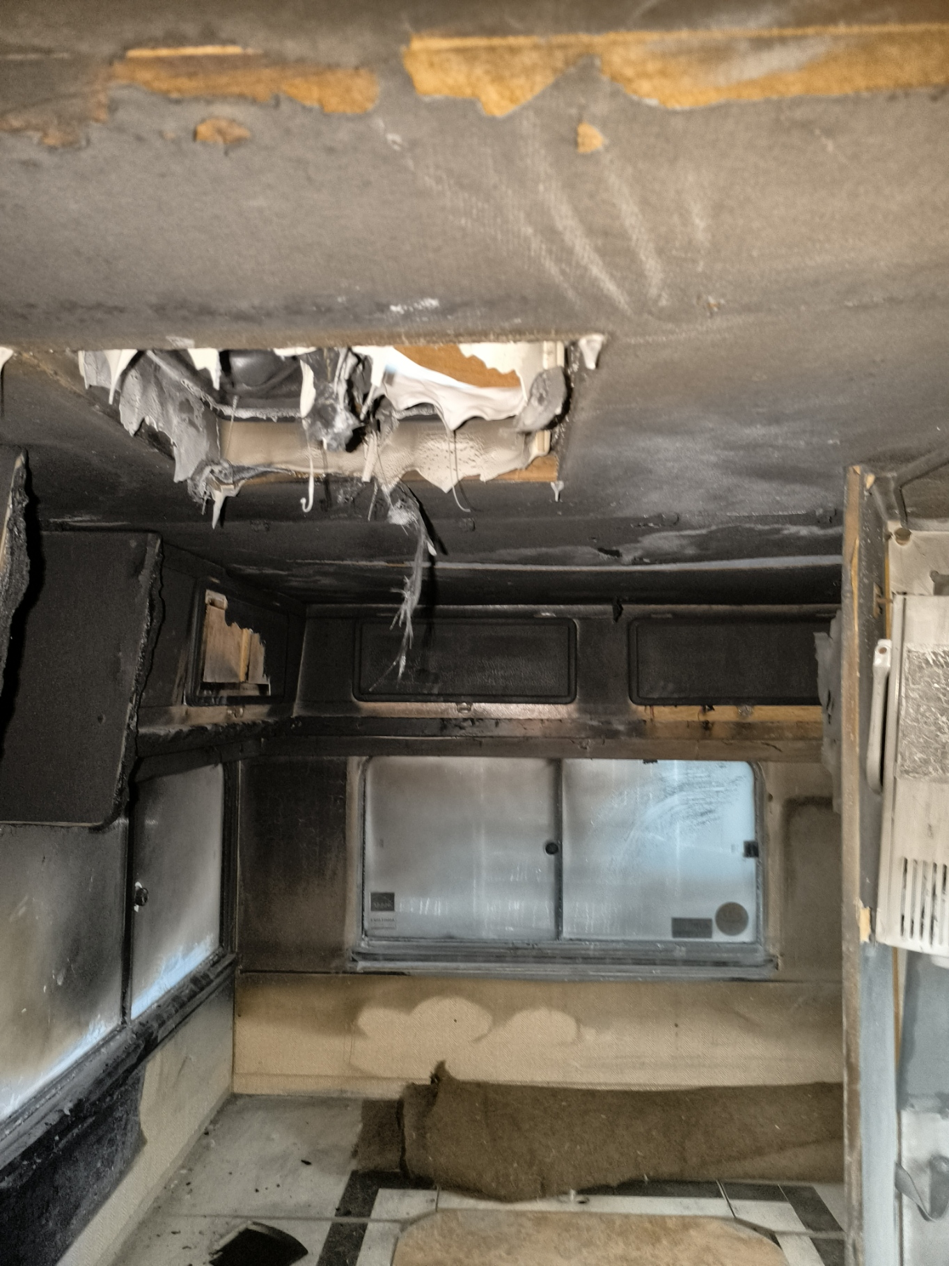

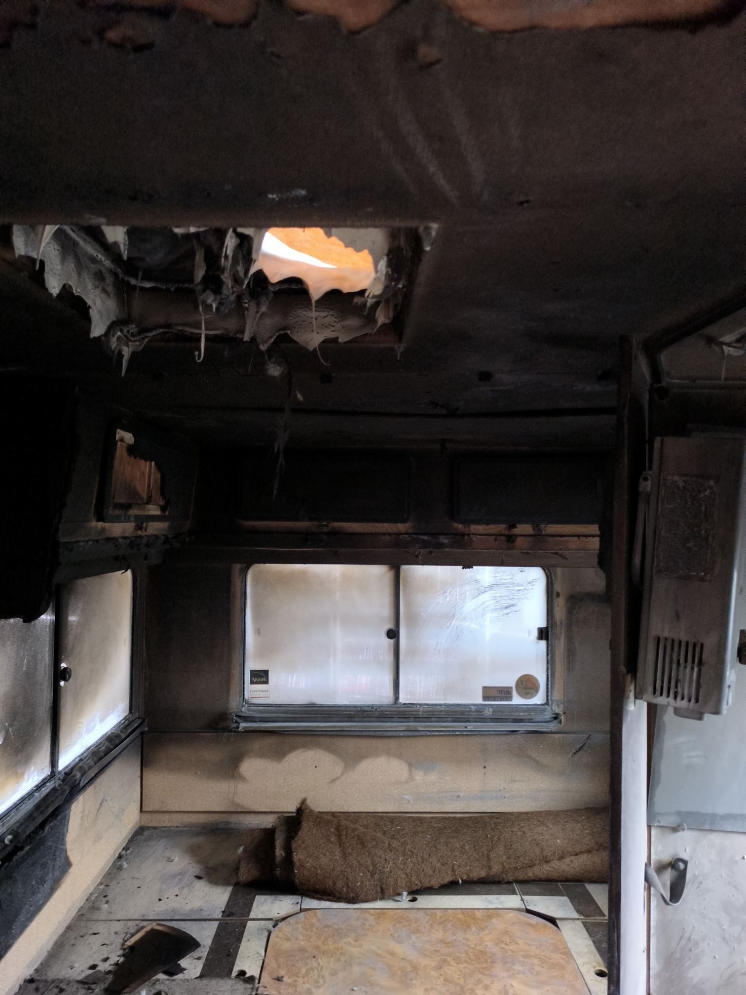

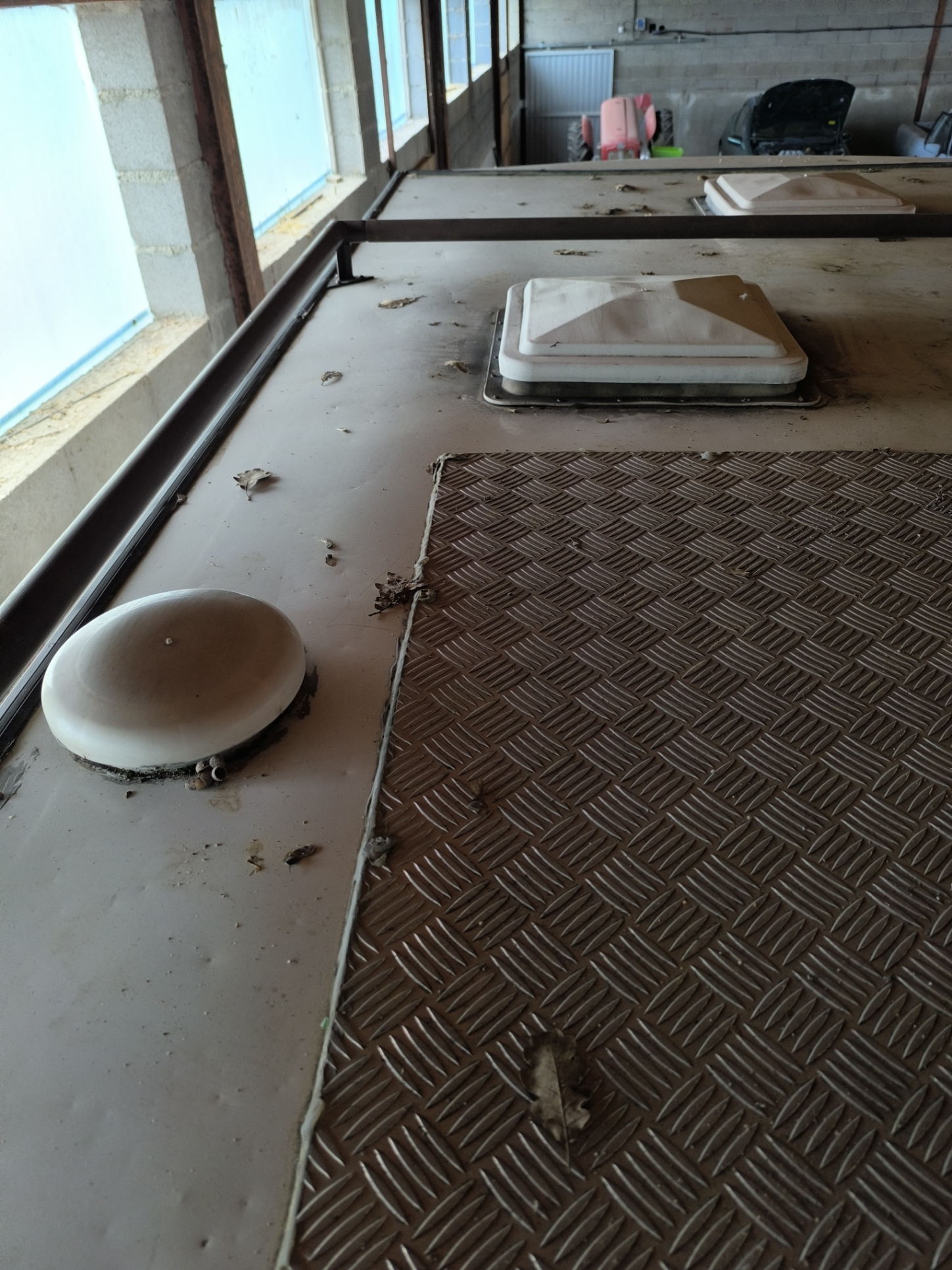

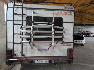

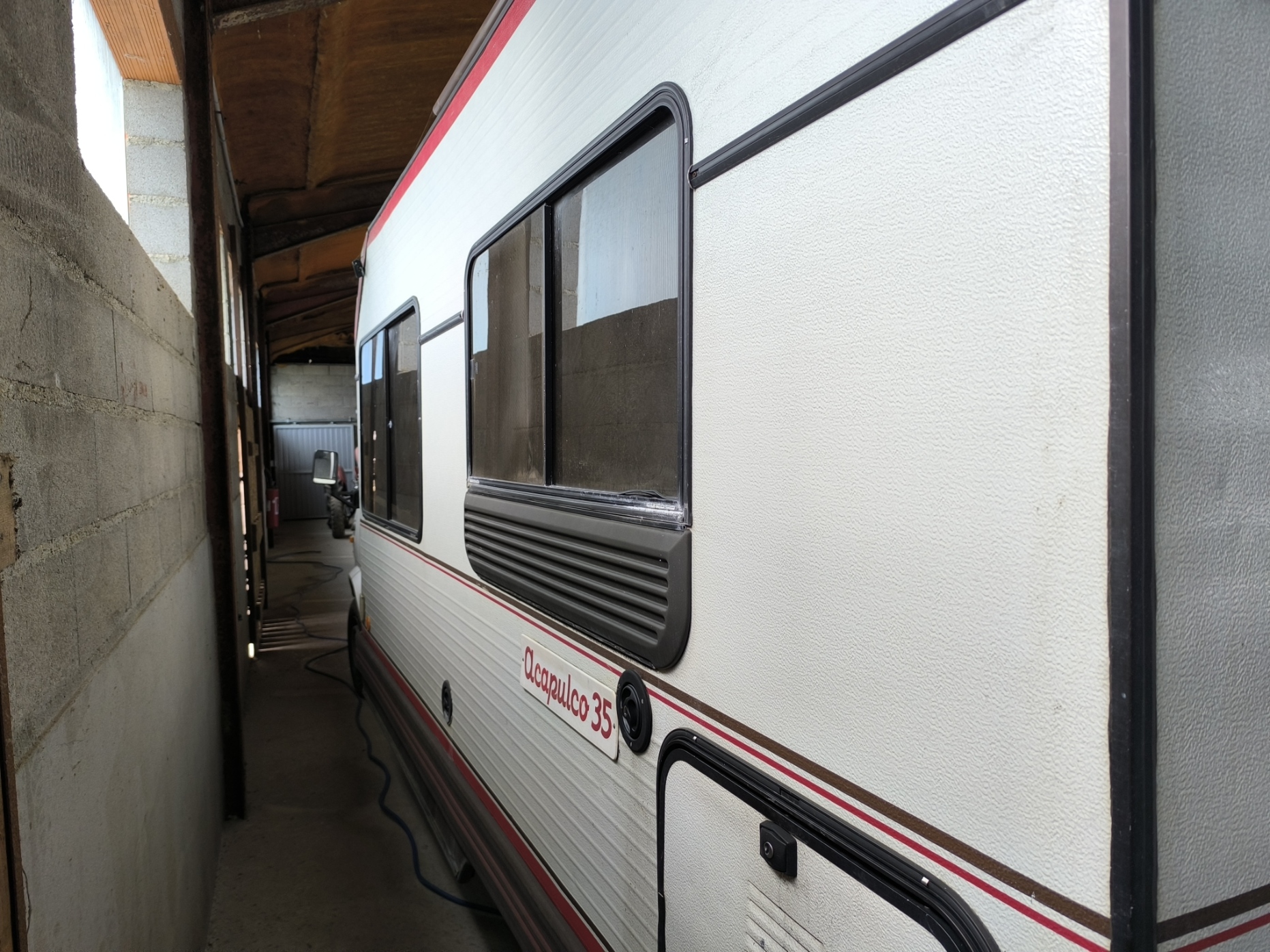

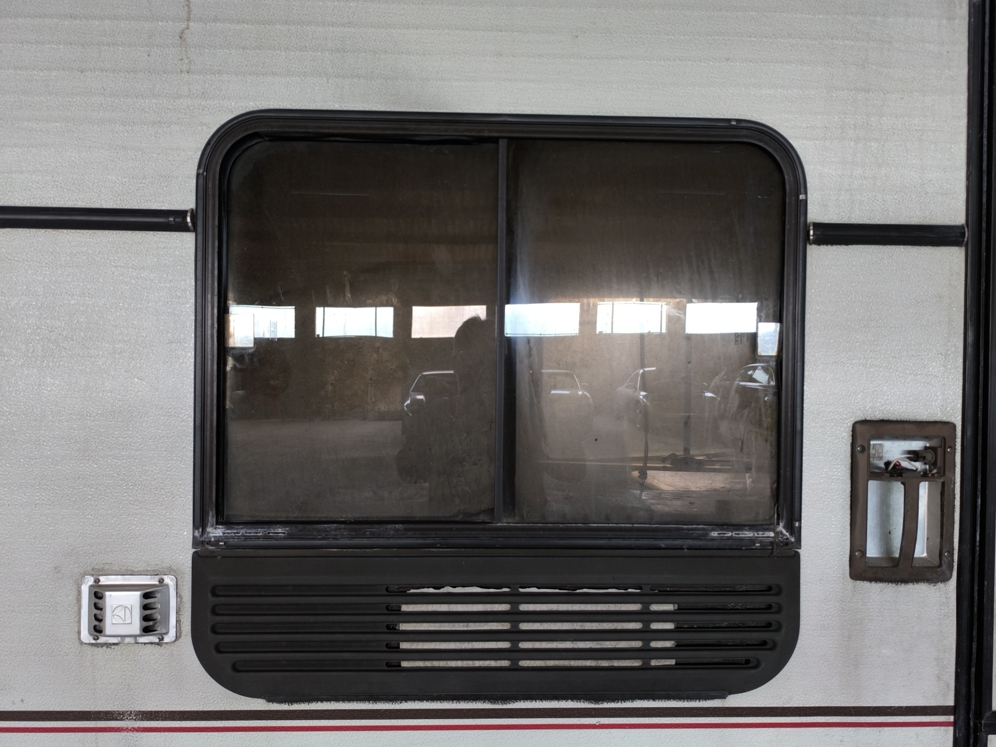

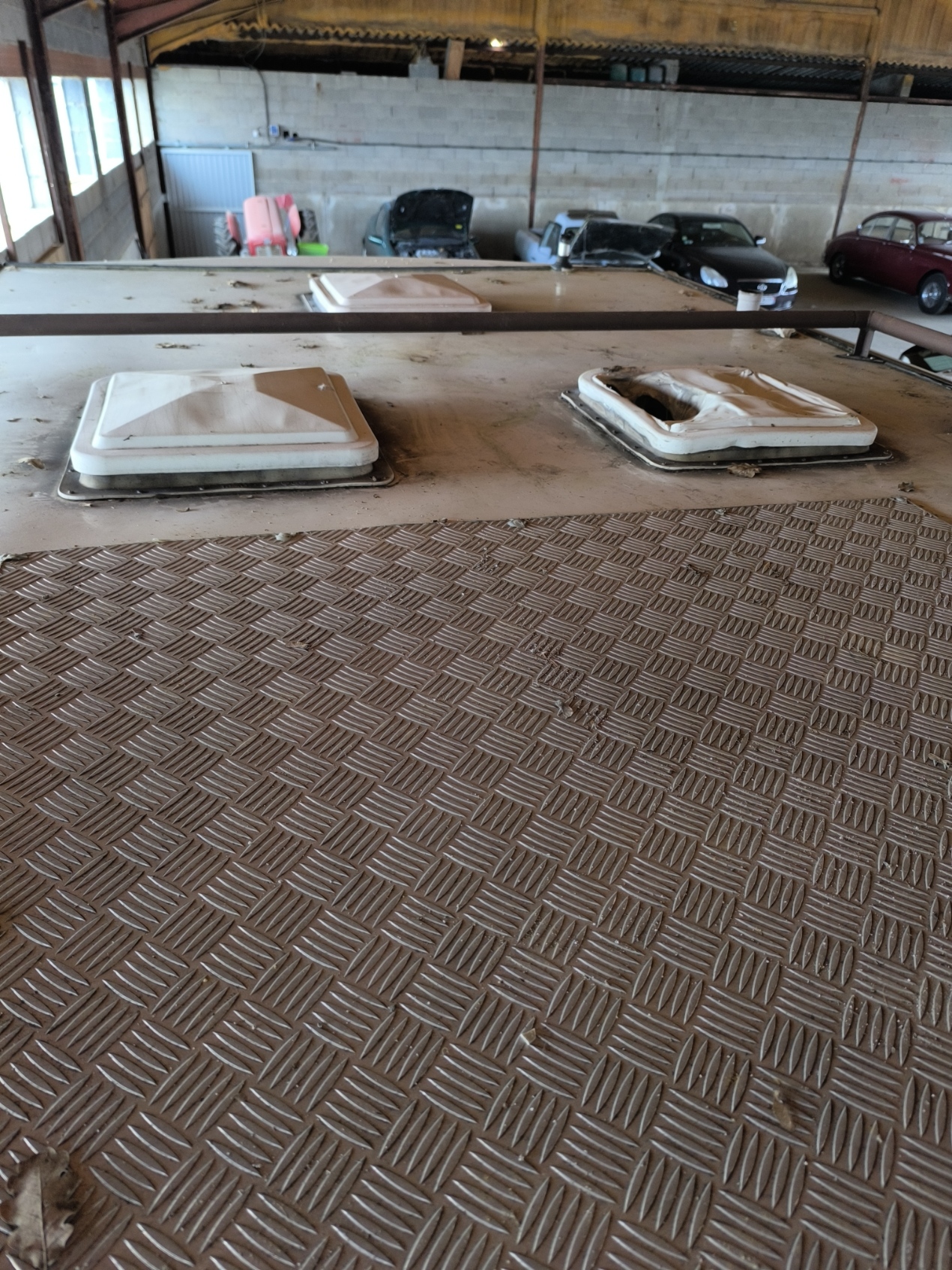

d'autres photos
Message non lu par Alain Deloin » 12 avr. 2024, 13:04
Ah ouais quand même :eek:
:hein: le '' goût '' du brûlé va sûrement rester à jamais vu l'état
Perso, je chercherai un autre véhicule du même âge ( du même âge histoire de coût)
Y va y avoir un sacré boulot et , même en faisant soit même, ça risque de coûter un peu non ?
Bref, ceci n'est encore une fois, que mon avis
L'odeur doit être assez forte avec tous les composants isolant et autres colles :sad:
Bon courage suivant ce que tu souhaites faire, je passe :couic:

Le camping car est ouvert depuis deux semaines, l'odeur de brulé n'est plus forte. Si cela reste le seul souci, on aura bien progressé.
Les parois verticales sont-elles porteuse ou on peut retirer tout l'aménagement intérieur sans risque?
Messages : 2534
Message non lu par jean luc 50700 » 12 avr. 2024, 15:20
Ouille quand même.
Pas impossible à faire mais avec énormément de travail.
Voici comment je ferais.
Je met le camping car sur chandelles ,roues décollées et bien horizontal.
Je renforce les portières pour les maintenir contre le chambranle.
Je démonte entièrement l’intérieur.tous les meubles,tout le placage.
Je change les tasseaux de bois un par un par du neuf.
Je change tous les câbles électriques.
Je change tous les tuyaux d.eau ,d’évacuation.
Je change toute l’électronique qui a eu un sacré coup de chaud.
Je change les joints de toutes les vitres
Je change tous les lanterneaux par des neufs.
Je contrôle l’intérieur des plaques extérieurs ,elles ont sûrement dû chauffer et je les renforce en fibre de verre en faisant en sorte qu’elles soient bien horizontales.
Je change l’isolation.
Et ensuite je recréais les meubles.
Je dis pas impossible à faire,mais du temps ,de l’argent.
Il faut faire avant un coût de réparation et faire le comparatif avec une bonne occasion……je ne suis pas sûr que cela en vaille vraiment le coup.

@ JL :hein: ben mieux lui que moi, c'est une usine à gaz pour :gratte: quel résultat au final ?
Ça coûte moins cher de changer le véhicule sans oublier le deuxième risque que SI il devrait y en avoir un ( ce que bien évidemment, ni moi ni personne ne souhaite) il y aura expertise et là :eek: fgs

Bonsoir. Au vu de la déco extérieure le revêtement extérieur était de la tôle d'alu et pas du composite. La tâche extérieure peut être cachée par une grille d'aération factice ! Le mobilier intérieur peut être démonté sans compromettre la solidité, même s'il vaut mieux ne pas rouler comme cela ( les cloisons participent à la rigidité ). Au vu des photos, l'intérieur a été brûlé superficiellement, il est probable que les tasseaux , et peut-être même le contre-plaqué d'habillage ne soient pas attaqués. Si c'est le cas, un bon nettoyage / grattage et une peinture pourrait à nouveau rendre le camping-car habitable ( si j'ai bien compris on ne recherche pas l'esthétique ).

Message non lu par malcolmbass » 14 avr. 2024, 09:55
Au vu de ce que je vois, l'opération va couter énormément en temps et en argent pour un résultat incertain!
Le mieux serait de chercher un autre CC utilisable directement (vu que c'est sa maison) et revendre l'épave pour pièces afin de récupérer un peu d'argent...
