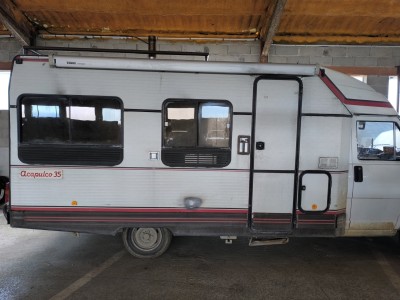

-  Vue de l'extérieur
Voici quelques photos du CC. Merci de vos avis sur la réparation possible ou non. je suis toujours preneur de toute documentation technique concernant la conception de la cellule.

				Re: Acapulco 35 sur base C25 - DEmande d'assistance pour réparation cellule
				Posté : 12 avr. 2024, 13:04
				par Alain Deloin
				Ah ouais quand même
 le '' goût '' du brûlé va sûrement rester à jamais vu l'état
Perso, je chercherai un autre véhicule du même âge ( du même âge histoire de coût)
Y va y avoir un sacré boulot et , même en faisant soit même, ça risque de coûter un peu non ?
Bref, ceci n'est encore une fois, que mon avis
L'odeur doit être assez forte avec tous les composants isolant et autres colles
Bon courage suivant ce que tu souhaites faire, je passe

				Bonsoir. Au vu de la déco extérieure le revêtement extérieur était de la tôle d'alu et pas du composite. La tâche extérieure peut être cachée par une grille d'aération factice ! Le mobilier intérieur peut être démonté sans compromettre la solidité, même s'il vaut mieux ne pas rouler comme cela ( les cloisons participent à la rigidité ). Au vu des photos, l'intérieur a été brûlé superficiellement, il est probable que les tasseaux , et peut-être même le contre-plaqué d'habillage ne soient pas attaqués. Si c'est le cas, un bon nettoyage / grattage et une peinture pourrait à nouveau rendre le camping-car habitable ( si j'ai bien compris on ne recherche pas l'esthétique ).
