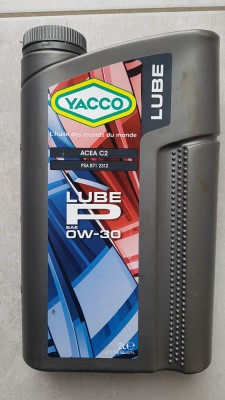

C'est celle la qui est préconisée par Fiat, ce qui est important c'est la mention: ACEA C2. A vérifier sur la notice de ton véhicule.

Au minima , de la 0w30 et vérifier qu'elle est compatible diesel ( normalement, elles le sont )

Cette huile 0W30 est valable pour moteurs essence et diésel, c'est indiqué sur le bidon et préconisée par fiat et d'autres!!

la 0W30 est préconisée pour fiat!!

perso j'utilise cette huile préconisée et recommandée par fiat ducato pro. ( il n'a jamais connu autre chose camping car de 2018)
huile titan flex 23
5w30 ACEA C-2
idéal pour les diesels.

:mrgreen: le tout est d'avoir la norme ACEA C-2 noté sur le bidon et, éviter les marques '' bizarre '' ( même si en 0w30 ....faut trouver une mauvaise)
