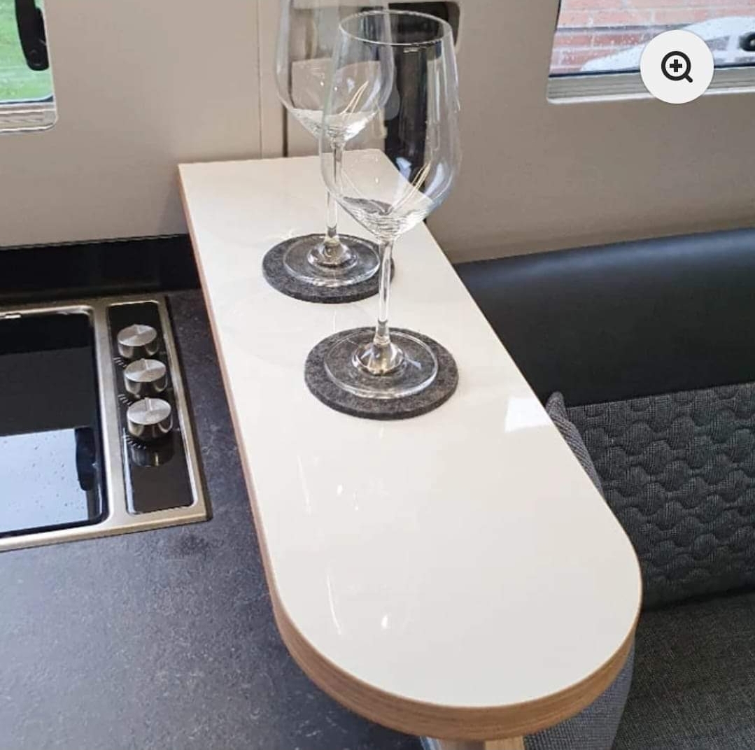

Bonjour je recherche à faire faire une étagère du même type. J'ai le matériels. J'attends vos propositions de prix dans les bouches du Rhône taille 100×30
D'avance merci.

Pas besoin de devis, il suffit d'acheter un morceau de stratifié largeur 30 cm :coucou: longueur 1 m ou plus, faire la découpe arrondie et coller un chant placage au fer à repasser (autocollant)

Pour cette étagère il y a toujours moyen de faire découper dans une grande surface de bricolage dans une chute de plan de travail ou autre.
Ce qui sera plus compliqué ce sera l'arrondi, une bonne Scie sauteuse planche à l'envers pour limiter les éclats, finition à la lime sur le chant.
Pour le jonc autocollant (fer à repasser) on le laisse dépasser de chaque coté et arasage avec une lime demi ronde en démarrant d'un coté et action sur la lime pour affleurer en prenant appui sur la tablette sans appuyer, ce qui dépasse sera arasé.

Pour affleurer le jonc en PVC la lime oui, mais il y a beaucoup mieux avec un ciseau à bois très large en le déposant le plus possible a l'horizontal et en appuyant dessus puis découper tout ce qui dépasse ou avoir une affleureuse manuelle qui découpe les 2 côtés d'un coup.

Merci à tous de vos réponses, oui j'ai la planche de 300×1000 (contreplaqué) du rabbe en formica et en champs plat. Et la colle bien sur.
J'ai vraiment besoin d'une personne pour couper cela avec un belle arrondi.
Je suis du 13 mais je peux me déplacer. J'ai aussi pris les fixation pour la poser mais je crois que je serais capable de le faire seul.

Merci de vos réponses, j'ai le matériel pas l'outillage.
De plus j'ai une main un vrac, il on repris 3 tendons. Besoin de la coupe de l'encollage et bien sur contre un billet.

si vous avez du conte-plaqué, il faut toujours contre-collé le stratifié des 2 faces et non d'une seule, autrement le contreplaqué va de cintrer vers le haut
commencé par le recouvrir sur le dessous affleurer le stratifié a 90° et ensuite le dessus avec un légé chanfrein
pour la colle soit blanche en pressant fortement une nuit ou a doublé encollage .
L'épaisseur de votre contreplaqué doit être de 25 mm environ

Pour peindre un panneau c'est pareil il faut faire les deux cotés sinon cintrage
Le double encollage est l'idéal avec une colle Contact pas besoin de serrer juste attendre que celle ci ne colle plus aux doigts mais attention au positionnement si loupé c'est foutu. fgs

tu prends ton modèle qui est facile à faire.
tu utilises un contreplaqué de 8 mm pour faire le plateau du dessus que tu découpes la scie sauteuse.
tu visses et colle tout autour un tasseau carré de 15x24.
tu refais une autre découpe de contreplaqué de 8mm pour faire le dessous.
tu met une plaque de polystyrène de 15 entre les deux
tu visses et colle l'ensemble pour faire un panneau sandwich. qui représente une épaisseur total de 8 +15 +8 = 31 mm
ensuite tu colles ta plaque de "formica" et tu arases
tu colles du chan tout autour et tu auras une superbe table fabriquée par toi même et plus solide que si tu l'achètes chez un concessionnaire.
petite astuce pour faire ton arrondi au niveau des tasseaux ; tu fais des petits bouts et ensuite tu limes le tout pour faire l'arrondi que tu veux. ou tout simplement tu fais plusieurs découpes ( 2) en arrondi dans une plaque de contreplaqué de 8 mm de largeur 5 cm que tu colles au fur et mesure les unes sur les autres
pour faire ton arrondi parfait , tu prends une bassine plastique que tu poses à l'envers et un coup de crayon sur le contreplaqué ,tu as un superbe arrondi ou le coup du bout de ficelle attaché au crayon en mettant l'extrémité de la ficelle au milieu du diamètre de la largeur de la planche pour faire son arrondi
