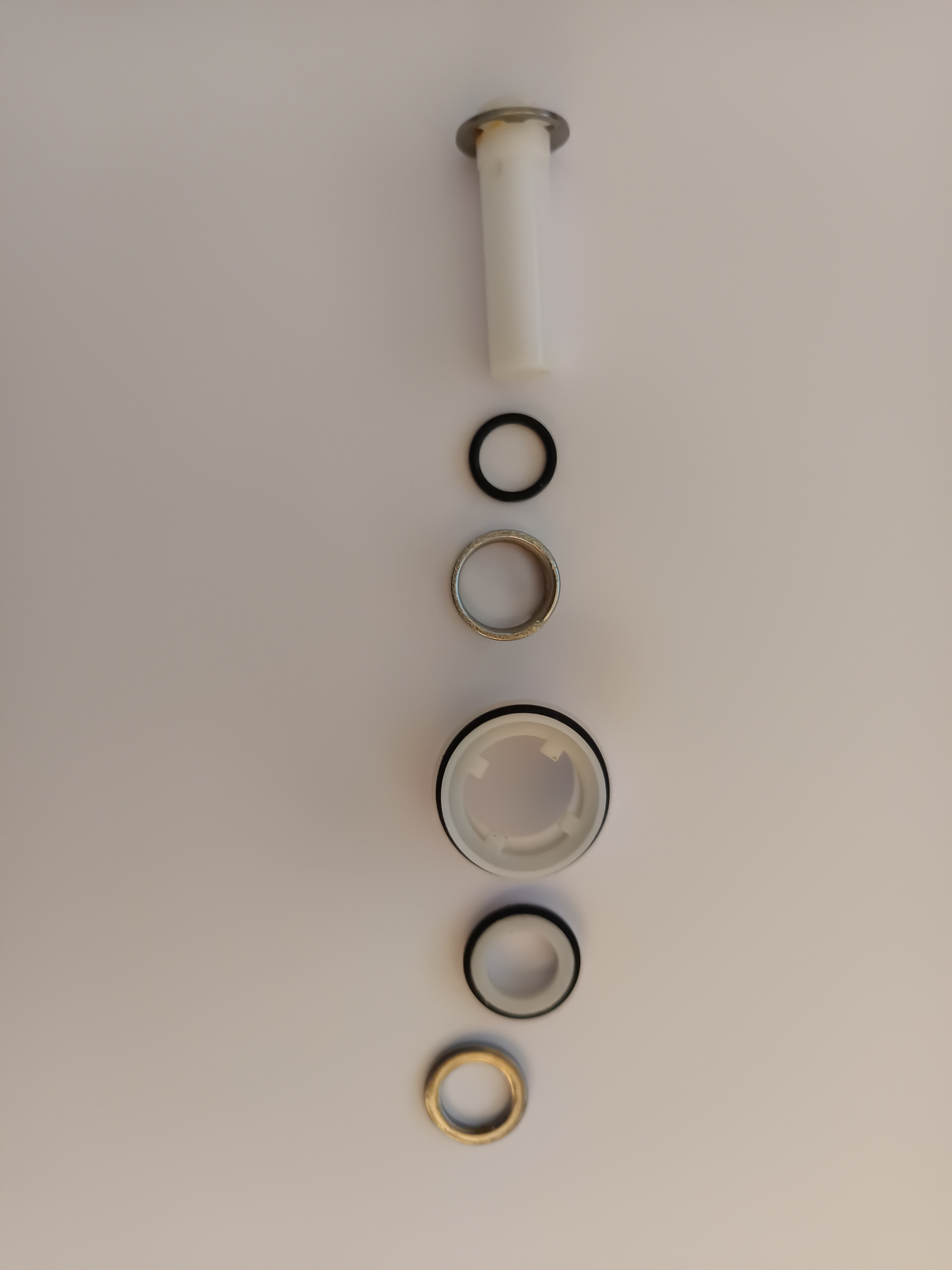

Est ce que quelqu'un peut me dire comment remonter le système de commande de vidange eau propre sur un globalcar campscout ? j'ai démonté le système pour nettoyage détartrage et j'ai récupéré les pièces en vrac au fond du réservoir après dévissage du volant de commande. J'ai beau tourner le problème dans tous les sens je ne comprend pas l'ordre de remontage. Des conseils ? un schéma ? une expérience ?je joins
une photo des pièces en question.merci à tous

normalement ,quand tu dévisses de quelques tours ( de la droite vers la gauche) ta manivelle tu désaccouples la petite plaque ronde qui fait office d'étanchéité.
Quand tu vas revisser ( de la gauche vers la droite ), tu resserres le système.
la molette que tu tournes , il y a une grande tige ,au bout de cette tige il y a le joint. Ce joint bouche le tuyau mais par l'extérieur.
tu as du tout dévisser et le système est tombé vraisemblablement à l'extérieur.
regardes sous ton véhicule.
Lorsque tu veux vidanger ton réservoir d'eau propre , tu n'as rien à démonter, uniquement à tourner cette fameuse molette de un ou 2 tours de façon à ouvrir le joint qui bouche le tuyau.
on voit sur ta photo qu'il manque la pièce nécessaire à cela. Si tu ne la retrouve pas , tu es quitte d'aller voir ton concessionnaire.
