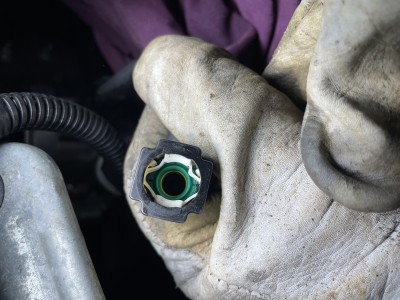

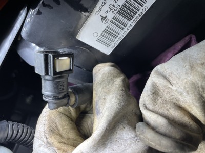

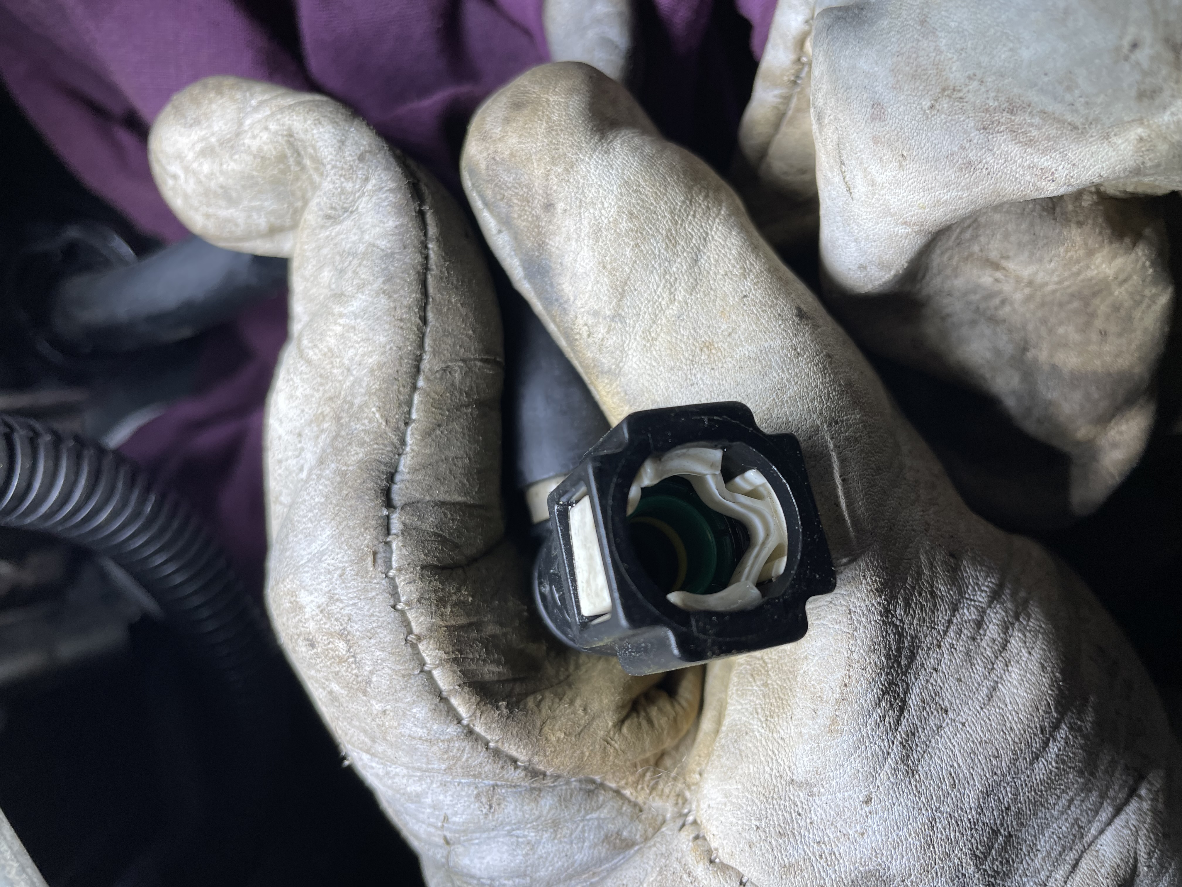

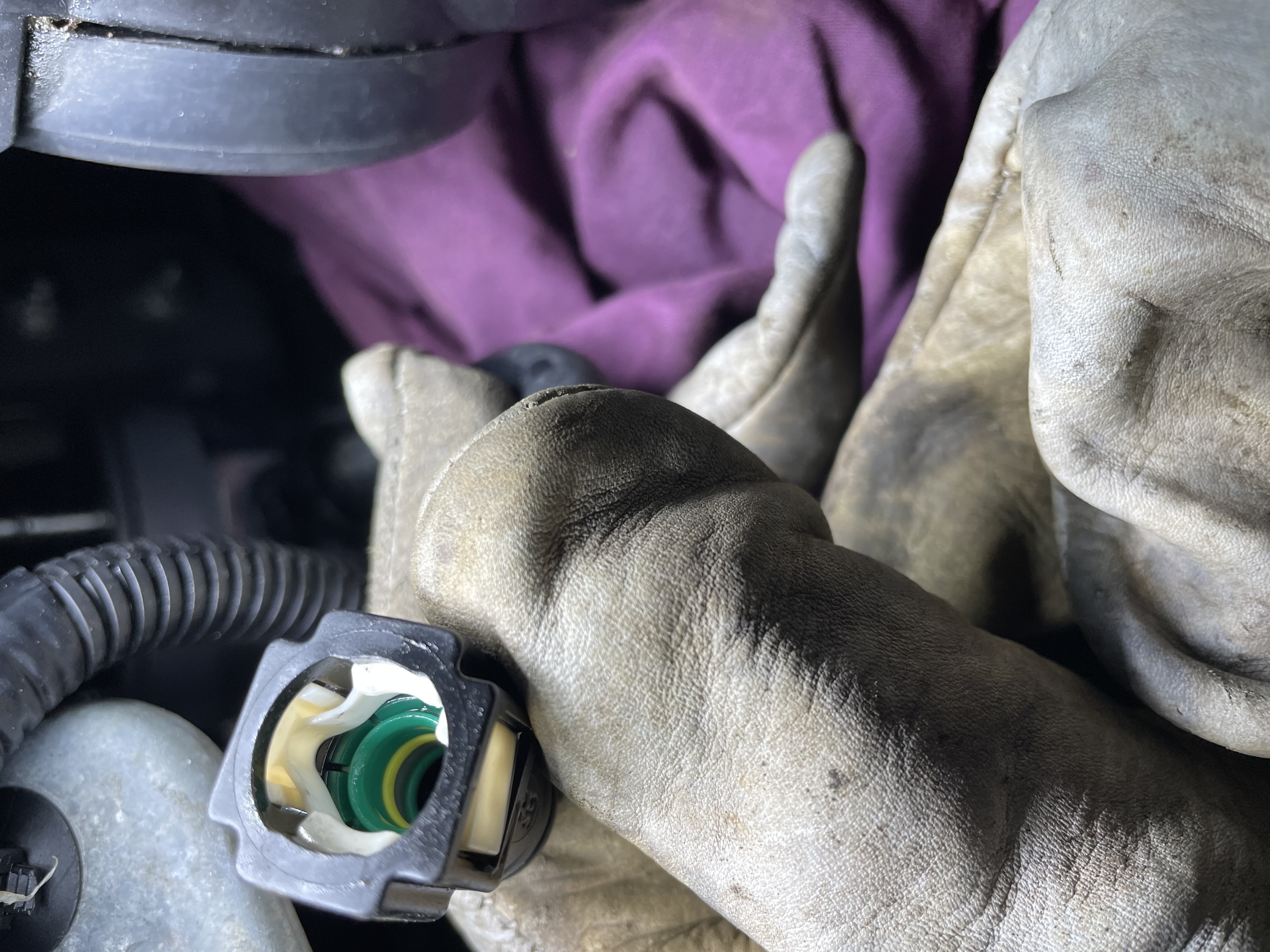

Nouvelle galère ce matin j ai remplacé mon filtre à gasoil après plusieurs réamorçage une des durites ne tient
Ce sont des raccords rapide je ne vois rien de casser
Comment réparer ?
Vous avez eu le cas ?
C est sur mon Fiat ducato de 2013 je joint une photo du raccord

Déjà en le déposant, il faut bien appuyer sur celui-ci ( j'ai jamais fait mais, on m'en avait parlé qu'il faut faire gaffe, très gaffe , du coup, perso, je fais faire

Le raccord a l’air d’être rentré en force

c'est pas le joint qui coince? Sinon, un petit coup de graisse silicone, des fois ça fait des miracles!

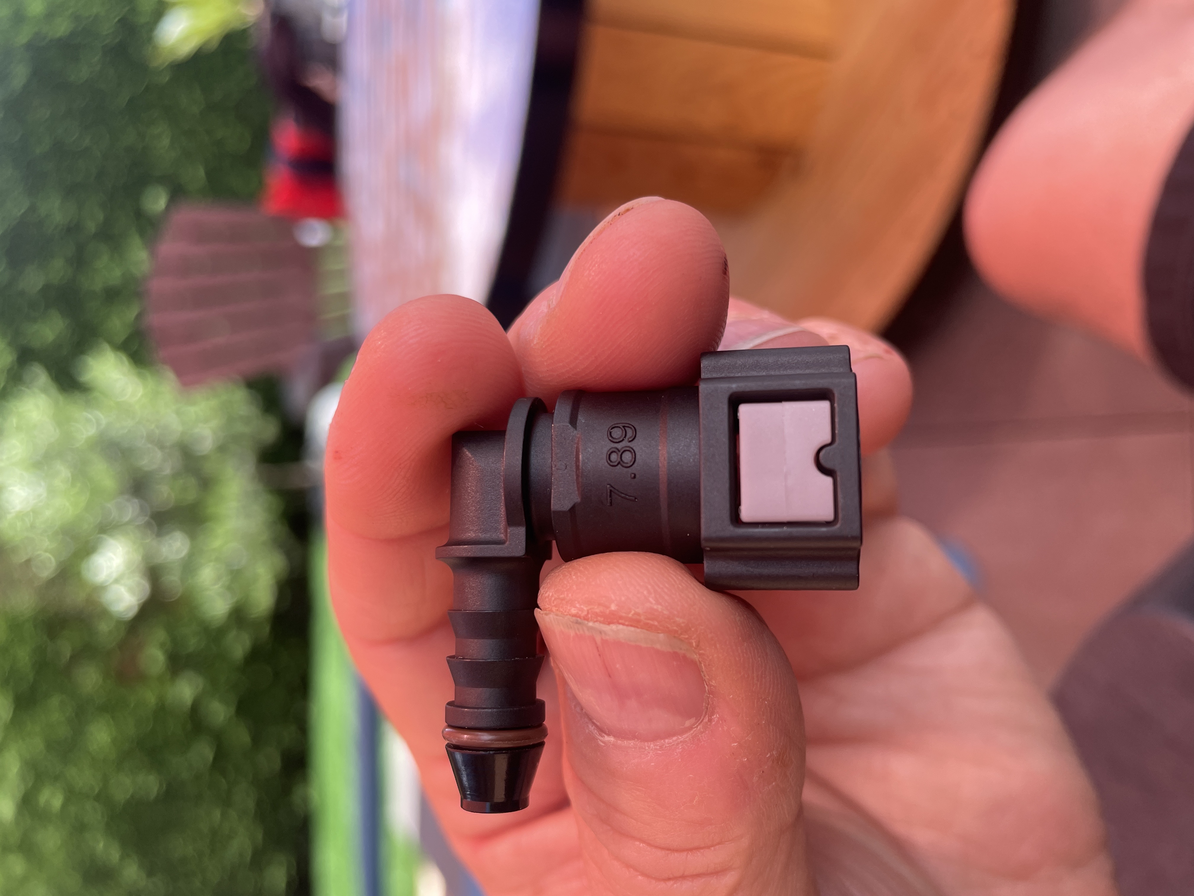

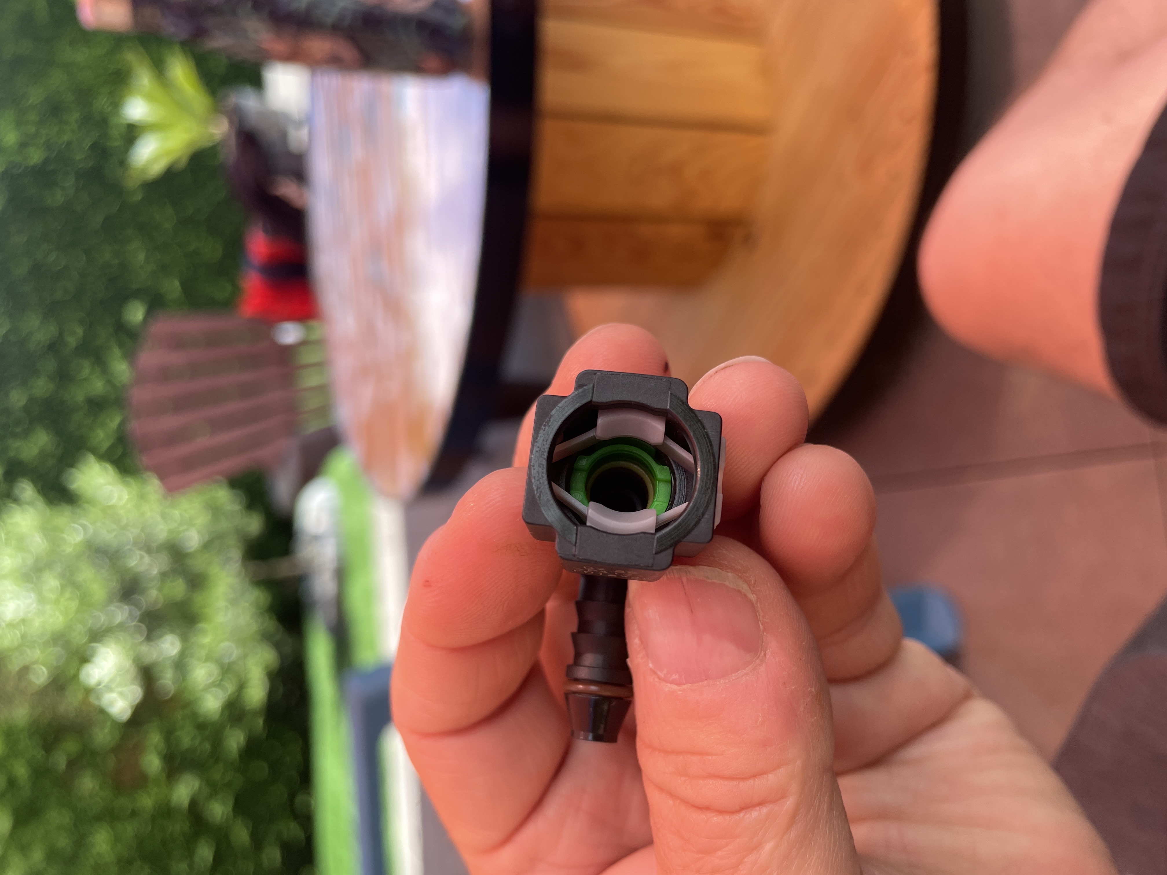

J’ai vue des raccords sur le net
Mais je ne tenterais pas le remplacement il vaut mieux tout remplacer

Le raccourcir ( couper juste avant les '' bosses'' ) mais là, ton tube sera trop court d'où la raison qu'ils vendent l'ensemble tuyau compris

Pour enfoncer , méthode simple , mais avec beaucoup d'huile de coude.
premièrement ne pas chauffer du tout pour "ramollir" tuyaux ou tète de la pièce et si on veut le faire pas de problème pour la fuite future.
on met du WD40 un peu dans le tuyau et idem sur le tète de la pièce et on joue de l'huile de coude.
surtout pas de graisse tube ,ni huile de moteur.

Un '' petit '' doute quand même pour moi SAUF si tu es parti du principe à couper le tuyau juste après '' l'ancien '' emboîtement ( je parle des bosses qui vont rester sur le tube )
Mais, j'ai un doute qu'ensuite la longueur soit encore bonne
Oui, je suis pas certain que de remettre le nouveau raccord à la place de l'ancien avec les '' bosses '' existantes
Déjà le fait de l'enlever fera un léger jeu et , il ne faut absolument pas de prise d'air
Après, delà à réussir à enlever le raccord du tube, arriver à réduire le diamètre afin d'être certain de sa future étanchéité.... perso, je demande à voir
Bref, bon courage mais surtout, qu'il revienne nous dire SI il a réussi et SI c'est surtout étanche
A suivre avec pour moi , un grand A
Espérons que ça fonctionne ( d'où d'ailleurs la raison que Fiat ne le fait pas, pas folle la guêpe
