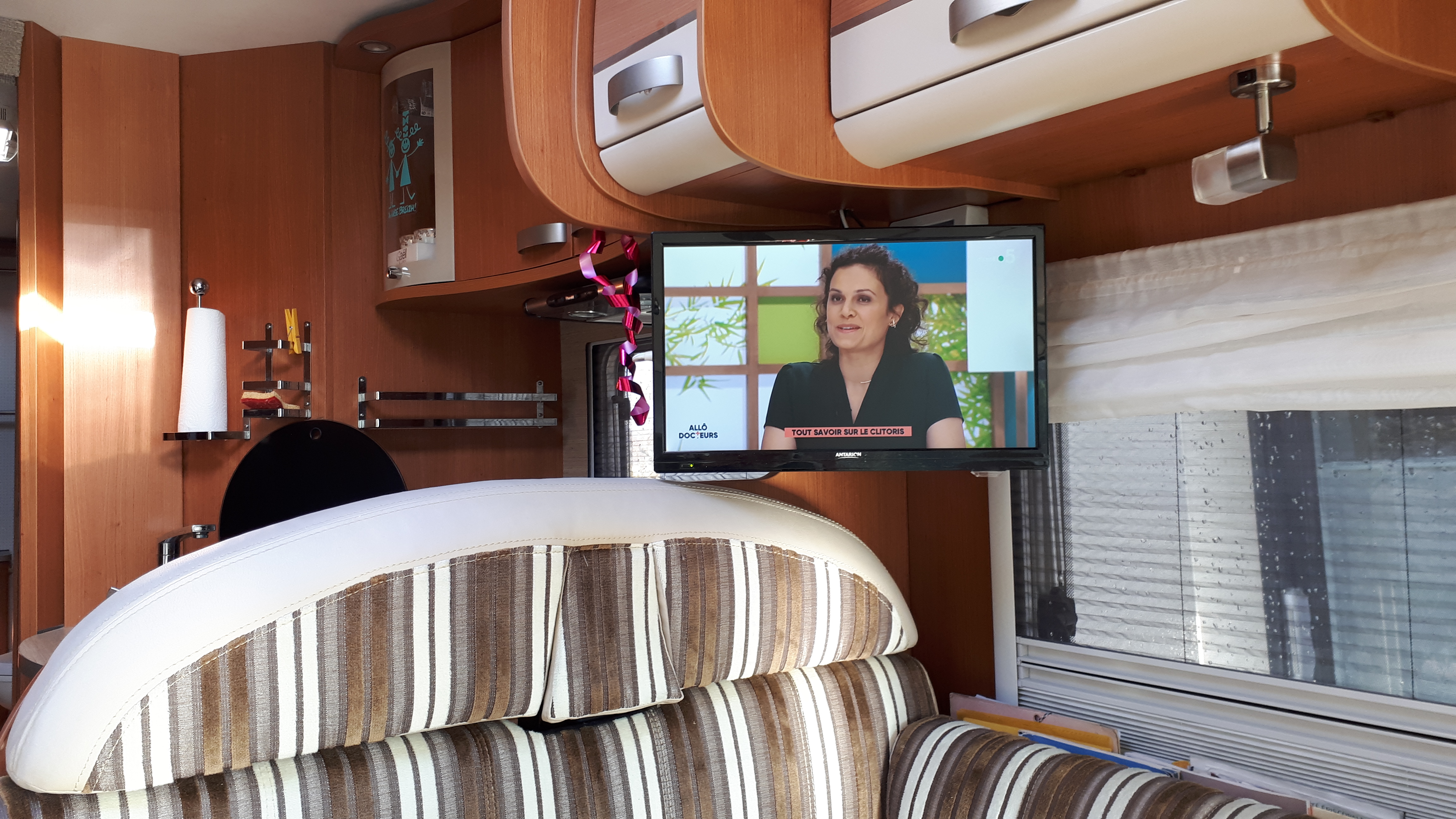

https://photos.app.goo.gl/PcA9vTTpoTbuCTSa8

Re: Quel support TV?
Ben à ma dernière utilisation, le lendemain, impossible de la mettre en route
J'ai testé l'arrivée du courant au fil ( broche ) ben tout était ok
J'ai remarqué qu'en bidouillant la fiche dans la fiche de la télé, elle s'est allumée puis, nouveau plus moyen le lendemain
Je refais un test, tjrs du courant au bout de la fiche
Bon, je démonte la télé me disant que soit il y a une soudure qui à lâchée, soit la fiche dans la télé est défectueuse
Je démonte, rien de spécial, je rebranche la télé en la laissant démontée et, bigot, ça fonctionne sauf, que si je bouge le fil
Résultats des choses, c'est tout simplement la fiche DU FIL qui est abîmé
Bon, j'ai réussi à lui faire le contact avec du scotch autour en attendant de trouver un autre
Donc, je dis cela juste pour dire, ATTENTION, si vous aussi, vous avez un support pivotant, ben faîtes gaffes à ce que ça '' tire '' pas même très peu sur la broche ( chez moi, le fil était légèrement coudé tout de suite après la broche et je suppose que sortir et rentrer la télé dans son emplacement à dû l'abîmer)
Prudence donc , c'est un point faible

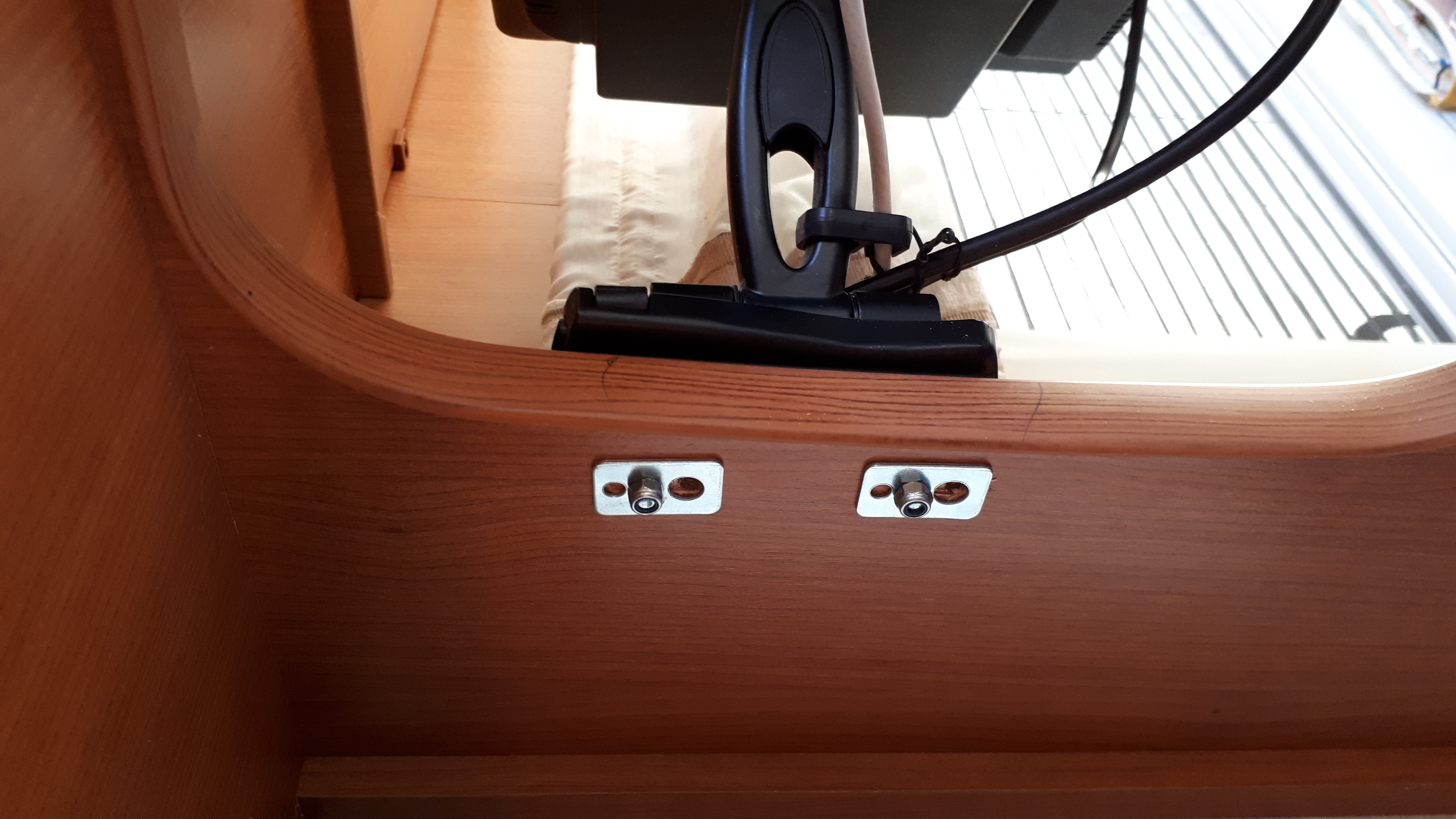

Maxou? perso j'en suis revenu des supports .( 2 télévisions en un an)
pourquoi , ? en roulant la télévision est soumis à des vibrations et sur mes 2 télévisions ont ainsi déclenchés des pannes.
le pied était fixé sur une cloison du camping car en entrée de porte principale.
Depuis j'ai déplacé la télévision d'endroit et mis en fixe ma télévision montée sur des petits caoutchouc pour éviter les vibrations plus aucun problème depuis 5 ans.
j'ai utilisé les trous de vissage de la télévision ,ou on visse le support pour installer mon système de silent*-bloc sur une plaque de bois.
cette plaque de bois ( recouverte pour le décor) est vissée dans la cloison du c.car.
facile de démontage pour le dépannage éventuellement .
plus de vibrations
voici comment c'est fait.
