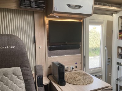

Message non lu par maxou1 » 21 juin 2024, 18:03
oui c'est vrai le support dépend de l'emplacement. finalement j'ai terminé l'installation. J'ai choisi une télé Antarion 16 pouces et le support de la même marque. Pour la réception j'ai pris le Lite TV d'Amazon. Le moment délicat c'est quand on fixe le support sur la paroi, il ne faut pas de "rater
https://photos.app.goo.gl/PcA9vTTpoTbuCTSa8

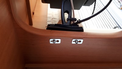

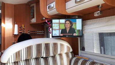

Message non lu par jean luc 50700 » 22 juin 2024, 08:53
Maxou? perso j'en suis revenu des supports .( 2 télévisions en un an)
pourquoi , ? en roulant la télévision est soumis à des vibrations et sur mes 2 télévisions ont ainsi déclenchés des pannes.
le pied était fixé sur une cloison du camping car en entrée de porte principale.
Depuis j'ai déplacé la télévision d'endroit et mis en fixe ma télévision montée sur des petits caoutchouc pour éviter les vibrations plus aucun problème depuis 5 ans. :ptdr:
j'ai utilisé les trous de vissage de la télévision ,ou on visse le support pour installer mon système de silent*-bloc sur une plaque de bois.
cette plaque de bois ( recouverte pour le décor) est vissée dans la cloison du c.car.
facile de démontage pour le dépannage éventuellement .
plus de vibrations
voici comment c'est fait.

Message non lu par maxou1 » 22 juin 2024, 10:04
Effectivement il y a un risque avec les supports mobiles et la connectique. mais dans un petit van on est obligés de maximiser la place disponible. Je faire me méfier. Cela dit mon support fixe est verrouillé pendant le déplacement comme si la télé était fixée à la paroi. Mais la solution silent bloc sur le support télé semble une bonne solution. Je vais regarder le sujet. Merci pour vos expériences.
