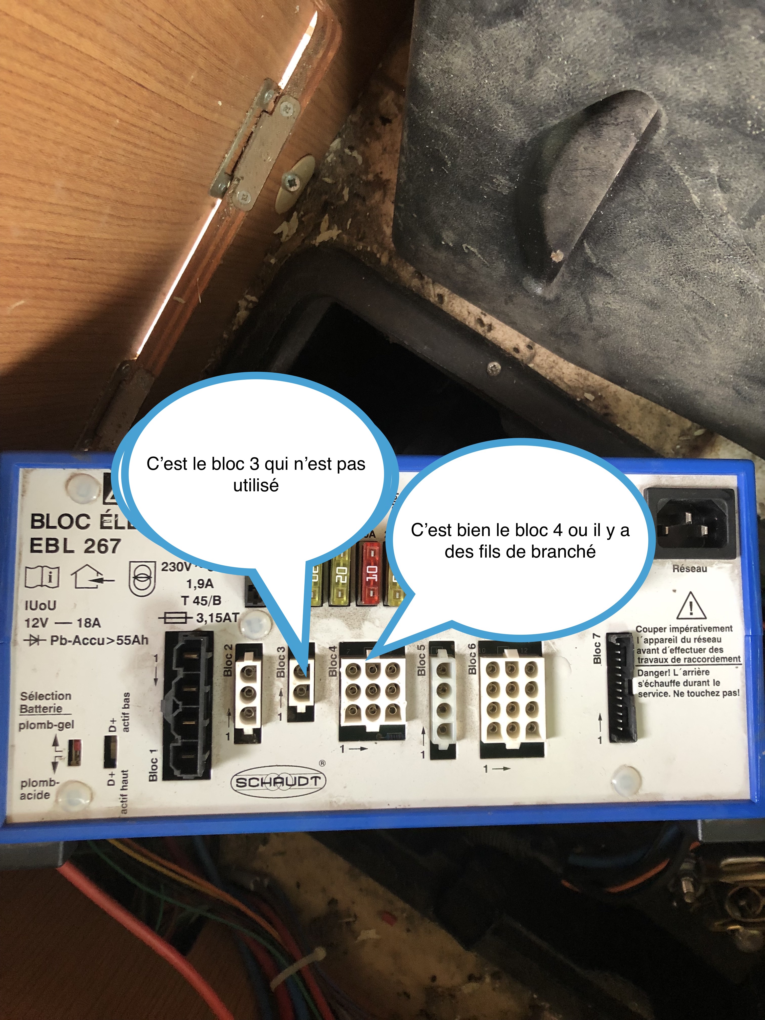

Fils débranché sur boitier EBL 267 sur Pilote

Re: Fils débranché sur boitier EBL 267 sur Pilote
tu es condamné à retracer les lignes à l'aide du schéma électrique pour déterminer chaque appareil sur chaque borne.
pourquoi ? : tu as
3 noirs .....donc 3 connectiques différentes
2 rouges....idem
1 marron....
1 orange....
si tu inverses les plots des rouges ou ceux des noirs , vu le nombre de combinaison possible ,tu auras du mal à retrouver la ligne correspondante avec bien sur un risque de griller ton ebl.
le branchement du plot 4 est comme ceci sur un burstner.
en partant de la gauche vers la droite.
1 ier ligne : marron...rouge...orange
2eme ligne : rouge...noir...vide
3 eme ligne; noir...noir...vide
sur un rapido voici le branchement du plot 4
vide...marron...vide
rouge.... noir...vide
orange...noir...rouge
tu peux voir que les couleurs différente
les lignes en noir et en rouge correspondent chacune à une fonction . Si tu n'es pas du métier, un conseil rapproche toi d'un sav concessionnaire car chaque constructeur de cellule utilise des couleurs différentes sur les lignes
