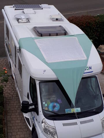

Perso ma "couturière" a confectionné un string de toit pour le sunroof et le même rectanglaire pour le parebrise.
Pour le lanterneau c'est un isolant de toiture collé sur un contreplaqué qui repose sur l'habillage en cabine et je laisse la verrière entreouverte.
