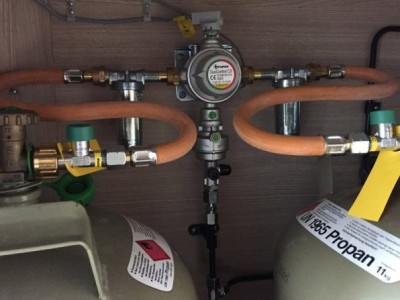

voici comment le filtre doit être positionné. Tu remarques il est mis après la lyre. D'ailleurs quand tu démaontes la lyre qui est relié à la bouteille , tu vas constater quelques fois des gouttes d'huile ce qui confirme la réaction.

C'est la photo de ton installation ?
Ben si oui, perso, je trouve que les tuyaux ont une sacré forme :eek:
Perso, j'ai inversé
Oui, la sortie droite du raccordement au truc de sécurité vers la bouteille gauche et la sortie gauche vers la bouteille droite
Ben c'est nettement mieux niveau des courbes crois moi
Nb: je doute que ce soit chez toi tout de même mais, si d'autres lisent et n'y aurait pas pensés tydtyd
Au fait, le système d'inversion automatique des bouteilles, chez moi, cela fonctionne QUE dans un sens ( je me suis fait prendre la première fois après avoir constaté que ma première était vide , je l'ai remplacé en pensant que quand la deuxième le sera , ça re basculera vers la première :roll: )

Non ,c’est une photo prise sur le net.
Perso dans mon emplacement je n’ai pas de coude je me suis débrouillé que mes bouteilles ne fassent pas de courbe comme cela.
